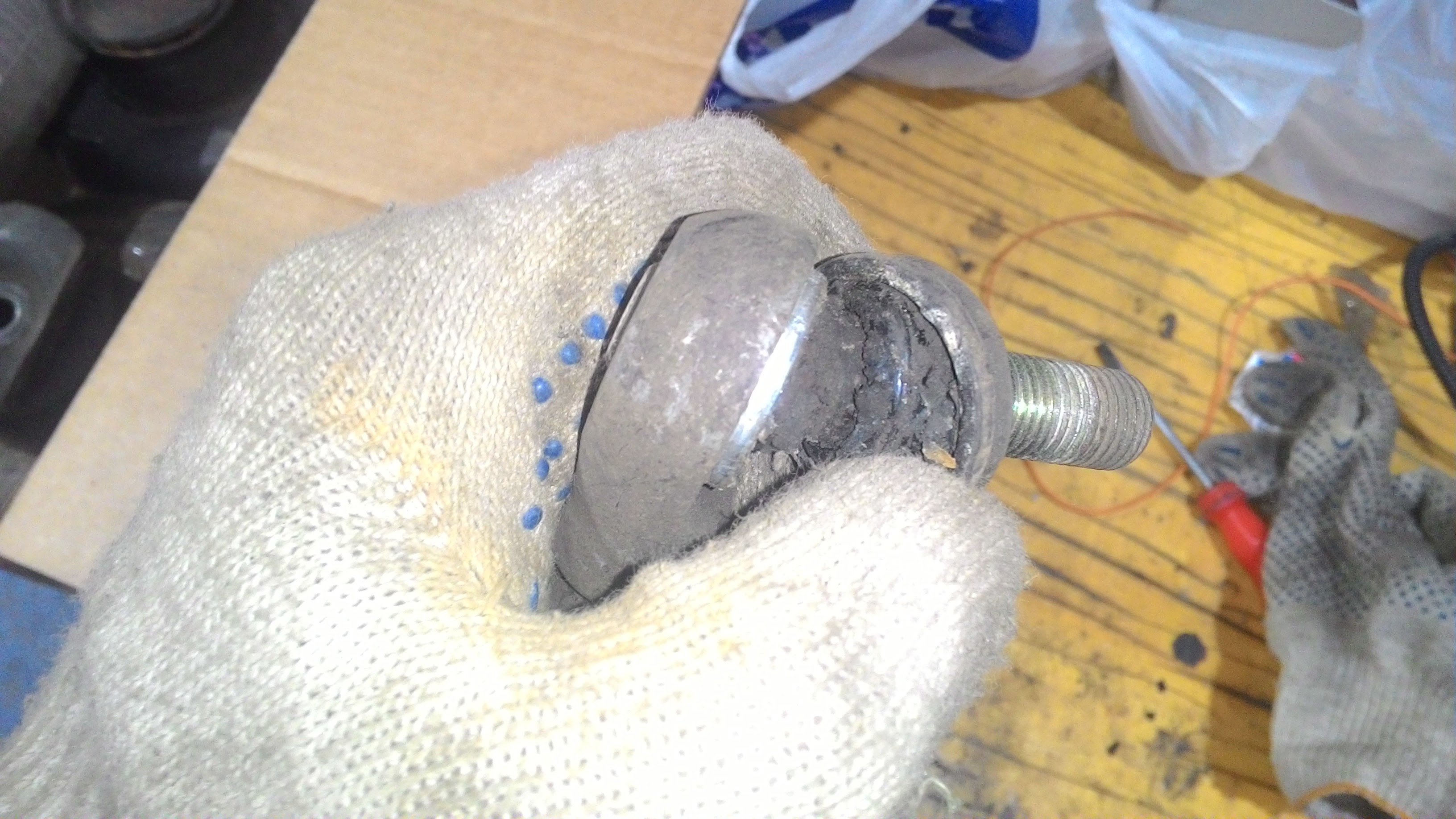

Похоже под пыльник много грязи попадает, я поставил не думая, может нужно было какие-нибудь дополнительный хомут на пыльник одеть, для лучшей герметизации между пыльником и штоком.
СообщениеДобавлено: 31.10.2016 08:49
Странно. У меня не попадает вроде, хотя не проверял конечно.
Вот не вспомню уже, кажется там изначально были проволочные пружинные кольца по юбке, типа как кольцо для ключей.

Есть у меня привычка не выбрасывать старые детали, валяются в основном все вперемешку в ведре, мало ли куда шар или трубку надо. Ради интереса нашел все старые линки и стал осматривать. Дак вот абсолютно во всех под пыльником грязь!
P_20161109_185434.jpg [ 989.66 КБ | Просмотров: 23185 ]
