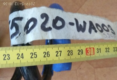

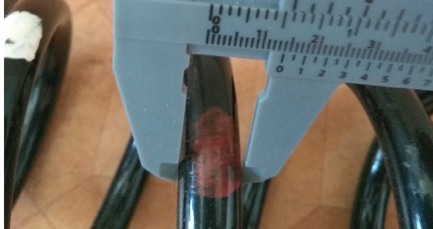

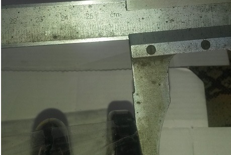

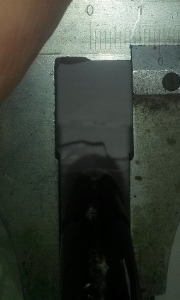

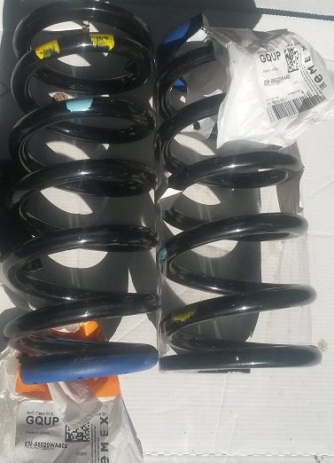

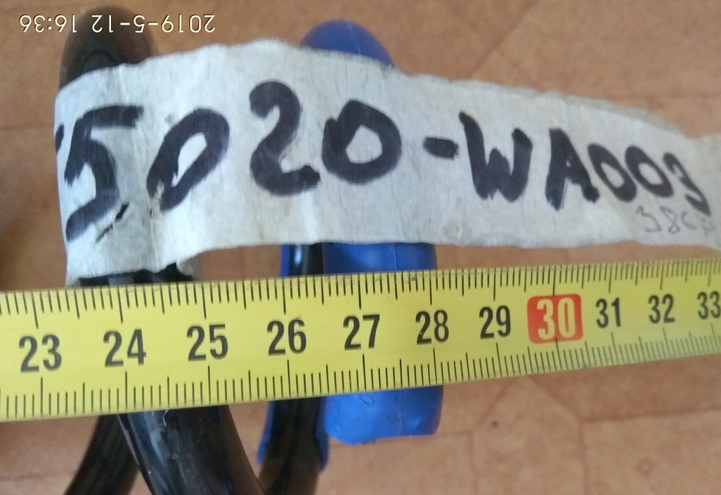

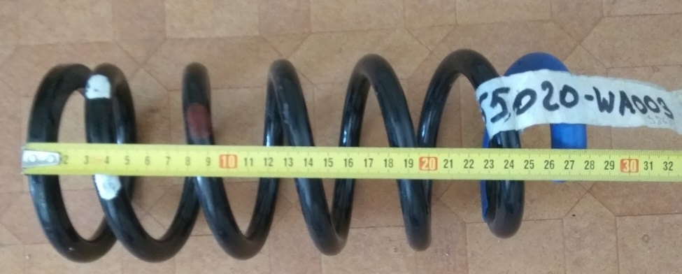

И так прислал мне Ангара параметры своих новых оригинальных пружин 55020-WA602 (по каталогу идут на авенир 2вд QG18DE).
Думаю не обидится, выкладываю фото.
Также я купил с рук новые якобы тоже оригинальные пружины 55020-WA003(по каталогу идут на авенир бластар 2вд QG18DE).
Якобы, потому что доказательств кроме слов человека у меня нет, но они крайне похожи на оригинал (присутствуют цветные метки и снизу одет синий пластик).
Также из интересного на бирке от руки кроме ОЕМ номера написано NHK. Так что наверное имеет смысл пробовать пружины NHK.
Если кто-то купит и снимет размеры, возможно найдем дешевый заменитель оригинала.
Задняя стойка при этом идентичная WA625.
Итак замеры показали, что толщина пружины идентичная - 14мм.
Число витков одинаковое - 7 шт.
Отличается длина пружины.
602я имеет длину 27,1мм.
003я имеет длину 28,2 мм.
Возможно, Ангара, вот ответ почему у тебя были в прошлый раз более длинные оригинальные пружины.
Пружины еще не ставил.
Ничего сказать не могу.
Если есть еще по ним какие-то вопросы, пока не воткнул могу что-то измерить.

1-2. Я не понимаю. Ты же и добивался этого эффекта.
Ты хотел чтобы было выше. Но купил 602е и у тебя не получилось поднять.
И у тебя же шток не отрывало. Или отрывало? Ты об этом не писал.
Или не хотел?
5. Расскажу. Но есть основание полагать, что не должно ничего оторвать.
Это пружины от 2ВД.
К этим пружинам идет в комплекте та же стойка, что и для пружины 602.
Сниму ОБК, сравню. Если уж у людей на усиленных ОБК не отрывает, то тут тем более.
Достались один фиг по-дешману. Особо ничего не теряю.

Установил я эти новые задние пружины 55020-WA003 якобы от бластара.
И случилось странное.
Жопа упала на 2см.
До замены стояли черные ОБК.
По мягкости отпишусь позднее.
Пока на первый взгляд стало лучше, чем на ОБК.
Интересно, может кто померить расстояние от земли до арки и написать какие у него пружины стоят.
И резина.
У меня 195/65/15 расстояние было 68.2(69.3) стало 66,5(67.3).
Это примерно, измерял рулеткой.
Визуально жопа кажется просевшей, ниже чем на ОБК.
В идеале хочется узнать какие значения у бластара на оригинальных пружинах и у простого авенира 2вд на оригинальных пружинах.
Не совсем понятно, почему замена пружин на оригинал от бластара дало уменьшение клиренса.
Или не дало и это норма, а это просто ОБК были выше чем надо.
