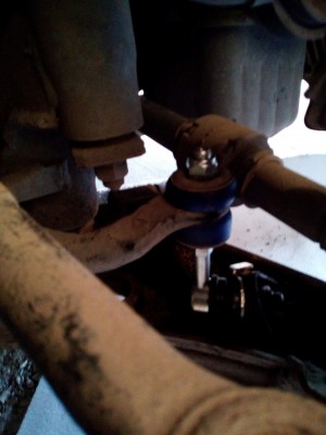

webtoucher писал(а):
Ребятки, а кто-нибудь пробовал ставить линк 555 SL-N350-B? Я купил такие по 550 рублей за штуку. Размеры такие же, как 54618-WF100. Отличается только отсутствием одной гайки. Вместо неё - часть корпуса.
Это идет как аналог нашей оригинальной стойки стабилизатора.

. Уважаемые авенироводы из Дальнего Востока и не только, есть отзывы по сему продукту? Сам принцип действия не шар, а болт залитый полиуретаном интересен.
Руслан привет.собираюсь себе такие заказать.стройка уматывает все ходовку.как поставлю отпишусь.
СообщениеДобавлено: 31.07.2016 23:07
Сообщения: 123
Сегодня поставил стойки и втулки Нет Износа.самому интересно сколько проходят

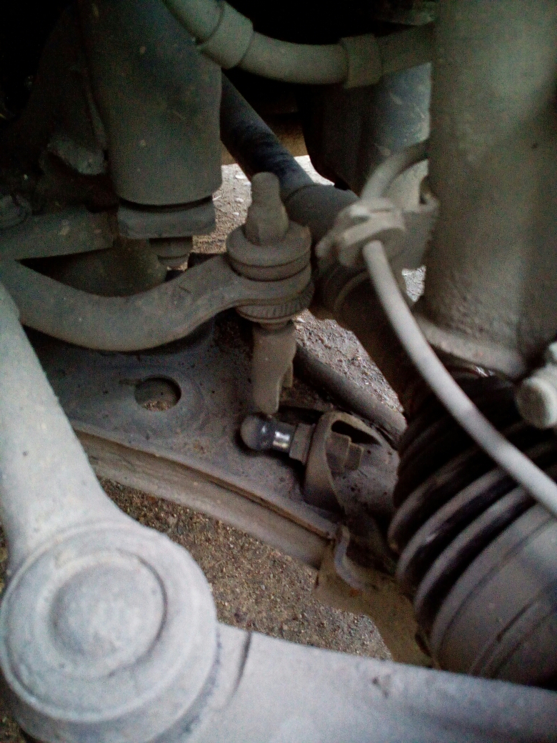

буду менять, посмотрю кто производитель, если найду опознавательный знак. внешне вроде как на оригинал похож
IMG_20160823_191103.jpg [ 684.05 КБ | Просмотров: 22191 ]
W11 2001 г.в. QG18/2WD /W11-500399
СообщениеДобавлено: 25.08.2016 07:06
А что "кулибинские" варианты не применяете?
Был тут где-то, вообще без шарового шарнира, просто резьбовая шпилька и два комплекта резинок.
Когда мои кустены попросятся на пенсию, попробую. Не вижу причин не попробовать.

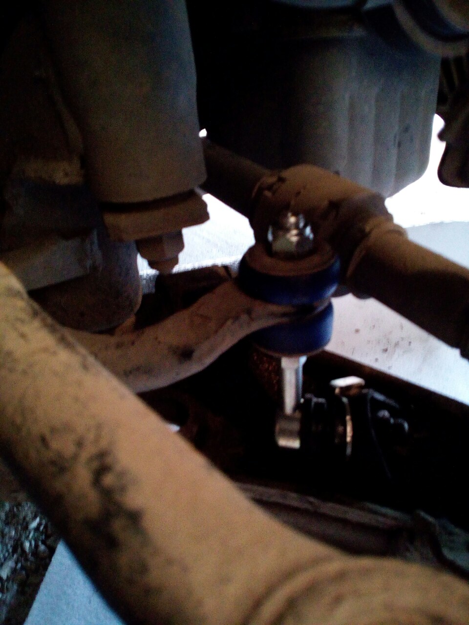

поставил кустен с полиуретановыми втулками. Вопрос: тянуть верхнюю гайку до конца резьбы или чуть сверху гайки вышла и все? а то верхняя втулка как бублик уже сжалась.

СообщениеДобавлено: 03.09.2016 02:18
Нет смысла сжимать ее до упора.
Достаточно сжать так, чтобы не ражималась полностью одна из втулок во время работы подвески, чтобы не ерзала на ухе.
Излишняя деформация не добавляет ресурса эластомерам.

Тогда малость ослаблю
