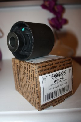

Сообщения: 769
Вот приобрёл, 722 руб. Посмотрим сколько пройдут
IMG_0090.JPG [ 287.46 КБ | Просмотров: 9648 ]
Nissan X-Trail T-30 2.5 2005
СообщениеДобавлено: 12.11.2011 13:39
Размеры замерь/нарисуй/выложи тут, для статистики.
