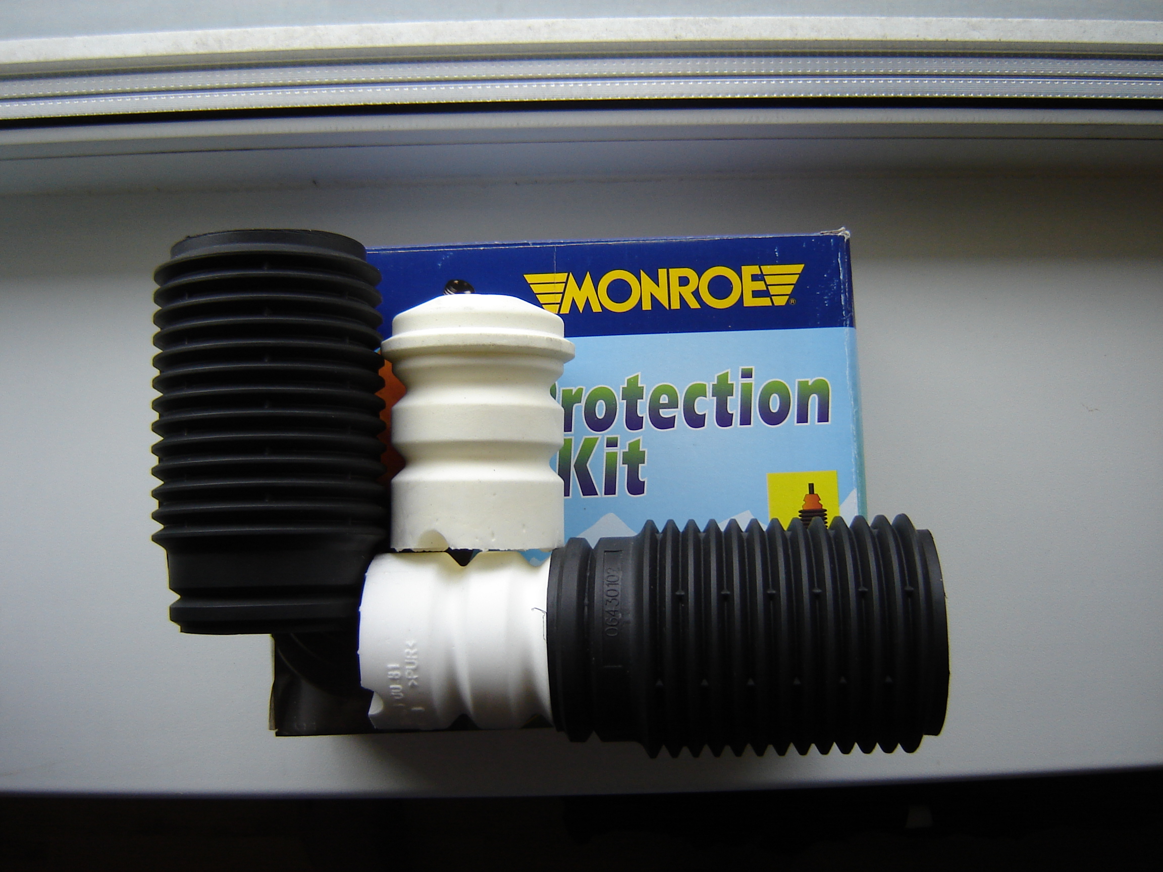

А никто не подскажет, у на должны быть передние отбойники?
да имеются, в родных пыльниках амортизаторов они, то есть пыльник-отбойник одно целое. я себе фебет ставил тоже 3года без нареканий. единственно отбойник у фебеста сверху а у нас как бы внутри.
а вобще ограничители хода подвески на всех авто есть иначе на хорошей кочке тупо пробить амотр можно и ему кирдык придет
Рекомендую Monroe универсальные, у них отбойник с того же материала что и в оригинале, а пыльник жесткий на пластик похож. Стоят около 400 за комплект. PK 023 вроде нужны.

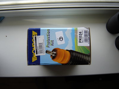

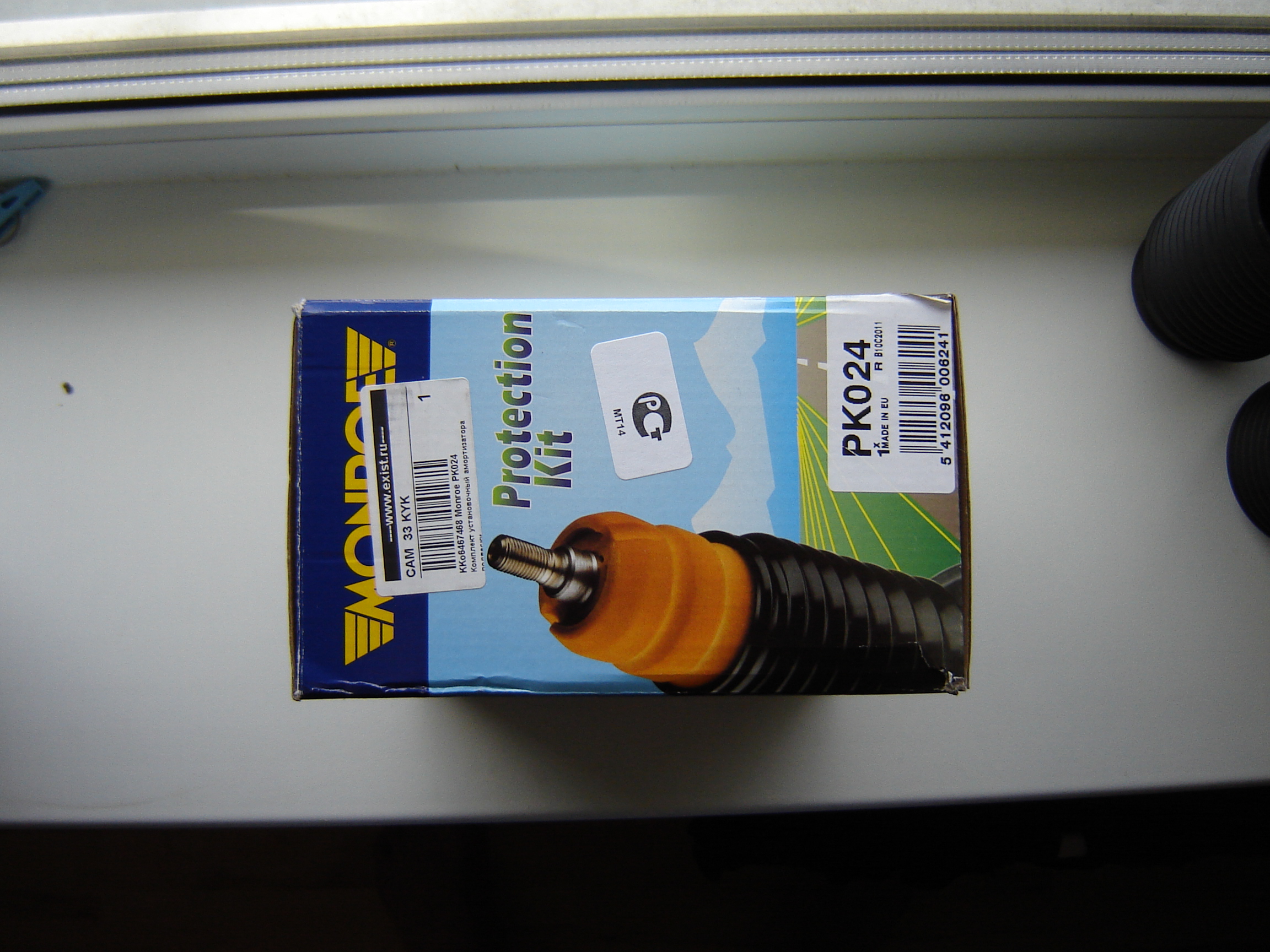

Дык он тебе написал: PK 023 (аглицкими), только помнится мне 023 -это на 20мм шток, а я себе на передок ставил 024.
PK-024-1.JPG [ 1.47 МБ | Просмотров: 12479 ]
PK-024-2.JPG [ 1.48 МБ | Просмотров: 12479 ]
