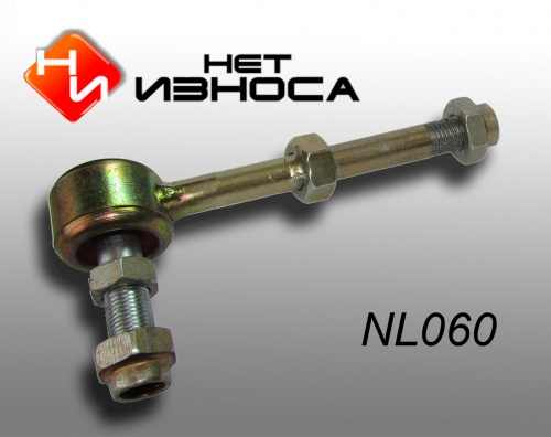

ВОт такие штукенции нашел на тойотовском форуме, оказывается и для наших авениров/экспертов производят в Уссурийске.
Хотел бы взять ради эксперимента, но уже заказ пришел. Уважаемые авенироводы из Дальнего Востока и не только, есть отзывы по сему продукту? Сам принцип действия не шар, а болт залитый полиуретаном интересен.
http://www.netiznosa.ru/
http://www.netiznosa.ru/catalog/?prod=2 ... er=0&find=
