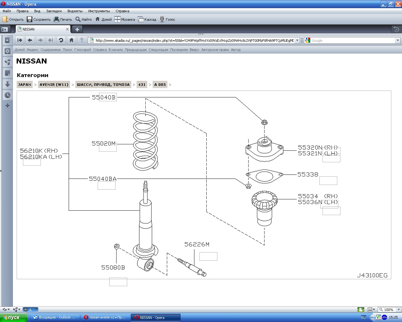

Так ! Если я правильно мыслю то открутив две гайки(55040ВА) я получу снятую стойку вместе с пружиной в сборе?
Стойка.jpg [ 238.01 КБ | Просмотров: 9194 ]
СообщениеДобавлено: 20.07.2010 16:29
все правильно. :D
Трудности настанут при снятии и монтаже пружуны.
Сделай риски на верхней чашке пружины, пыльнике и на самой пружине. чтоб легче собрат потом.
