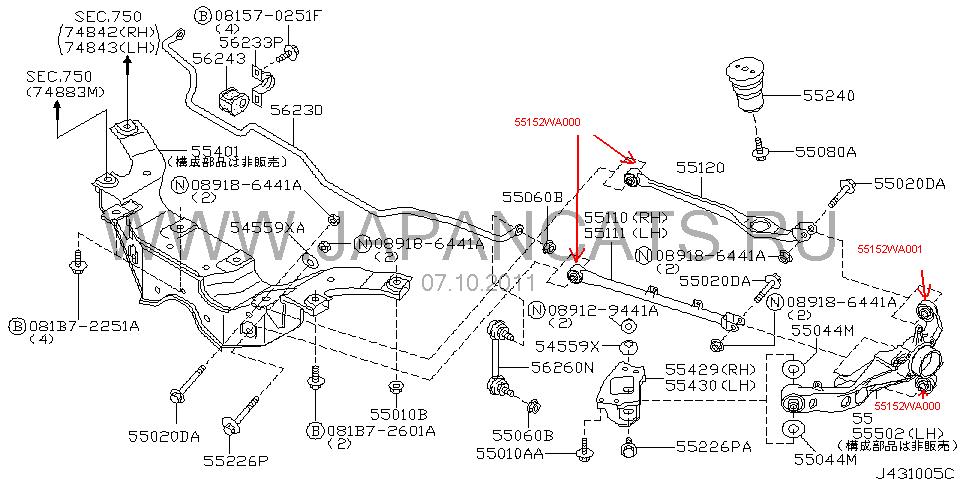

По вашим запросам списал номерочки :)
Номерочки.JPG [ 100.58 КБ | Просмотров: 9025 ]

Блин, в интернетмагазинах не бьются эти номерочки. Надо еще по сайтам производителей запчастей поискать.

Так только китай и делает ! Asva или Febest .
СообщениеДобавлено: 07.10.2011 15:05
Короче нужно по размерам подбирать, из всех возможных вариантов.
