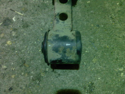

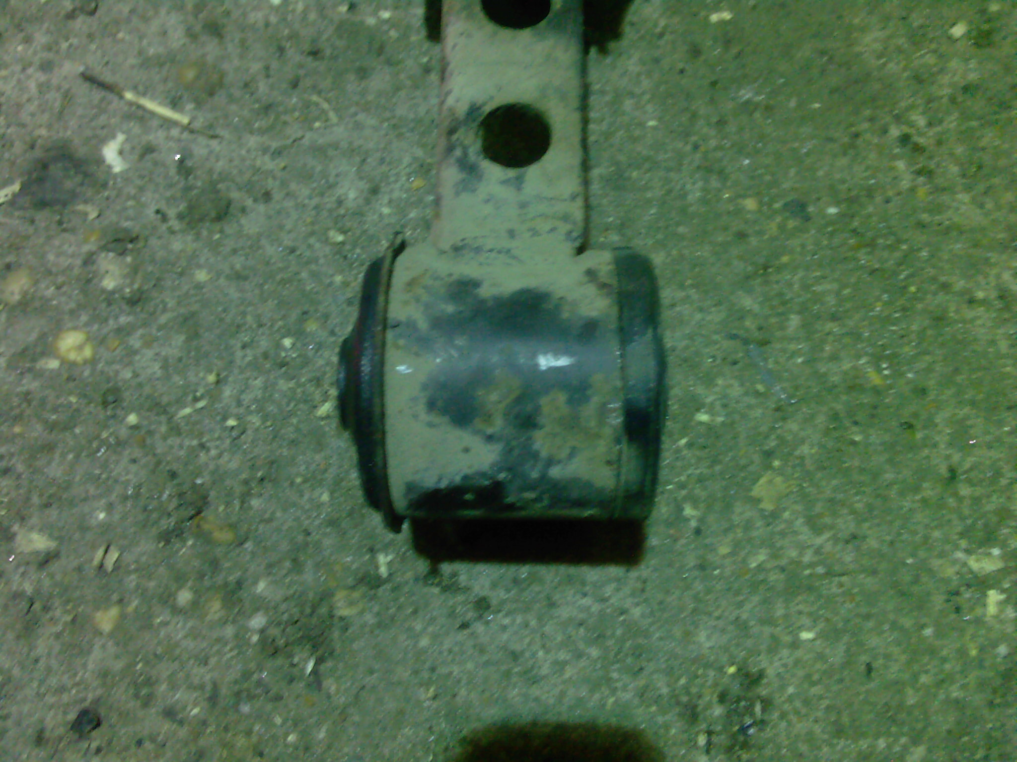

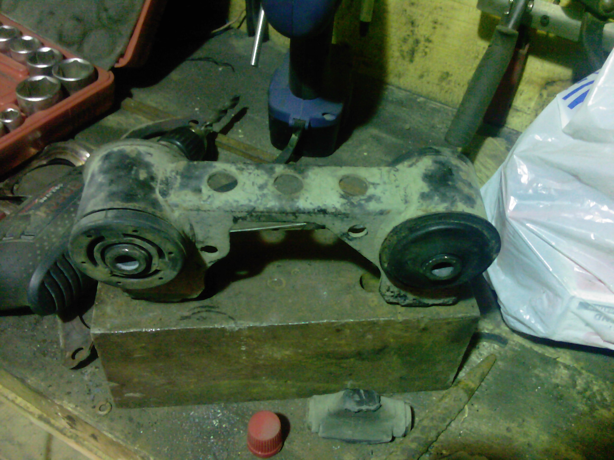

Спасибо за фотки!
так понимаю можно новый сайлет запихать в обойму старого, а можно старый извлечь полностью и поставить новый! Есть возможность выбора по диаметру.
olegin, какой диаметр в том и том случае? 50 и 54,5?
СообщениеДобавлено: 15.03.2012 12:36
Зарегистрирован: 27.05.2011 14:48
Сообщения: 111
Незачто. 50.5-внутренний, в обойме и 54-54.5 наружный, если обойму выбить. Я думаю ее нужно выбивать т.к. внутри обоймы идет тонкий слой резины, около 1-1.5 мм, который нужно выжигать или ножом мучиться, вырезать. Начнешь греть может обойма вылететь. Короче гемор...

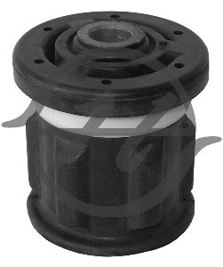

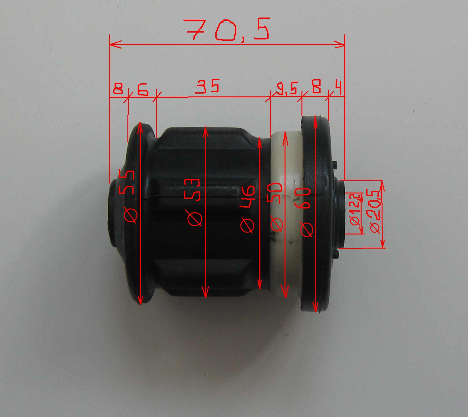

Заказал вот такие сайленты по 80р за штуку! длина 70,5мм, наружний диаметр 53, внутренний 12,3. Буду запихивать без извлечения наружней обоймы старого сайлентблока. Вроде все должно получиться.
to be continued...
HR_402_134.jpg [ 18.14 КБ | Просмотров: 360160 ]

СообщениеДобавлено: 04.04.2012 09:37
Пришел сайлент, но пока только 1, у поставщика второго не оказалось, заказал у другого!
Пока что зарисовал размеры, может пригодится кому...
1.jpg [ 102.57 КБ | Просмотров: 360118 ]
СообщениеДобавлено: 15.04.2012 17:18

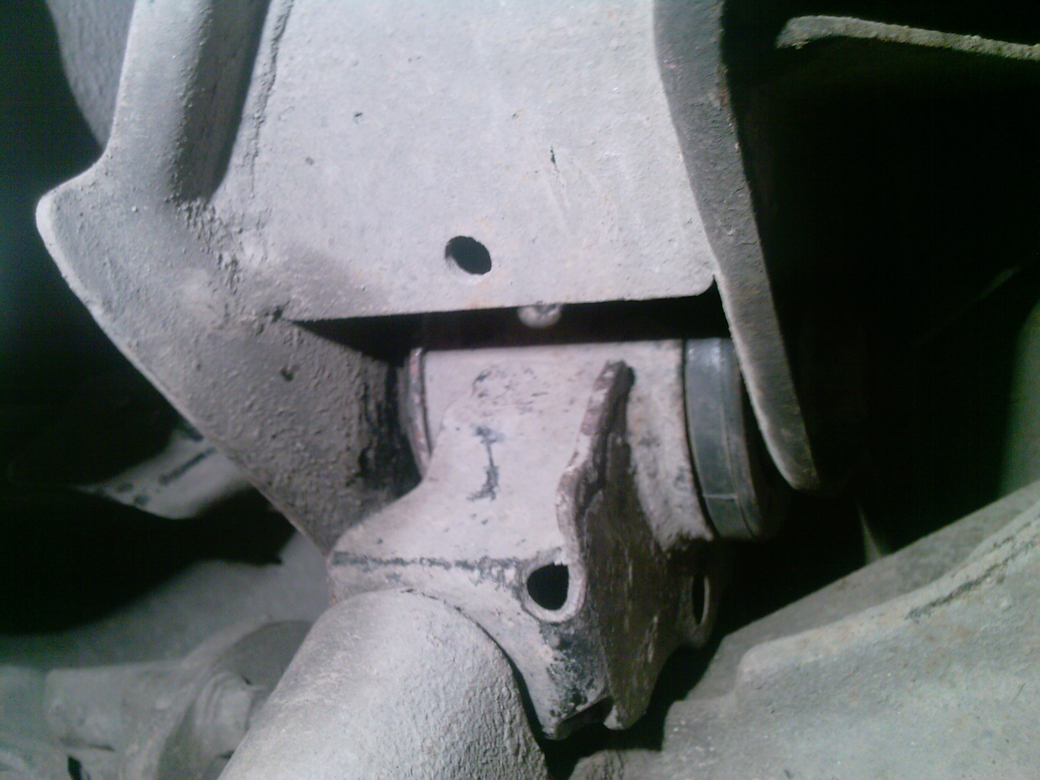

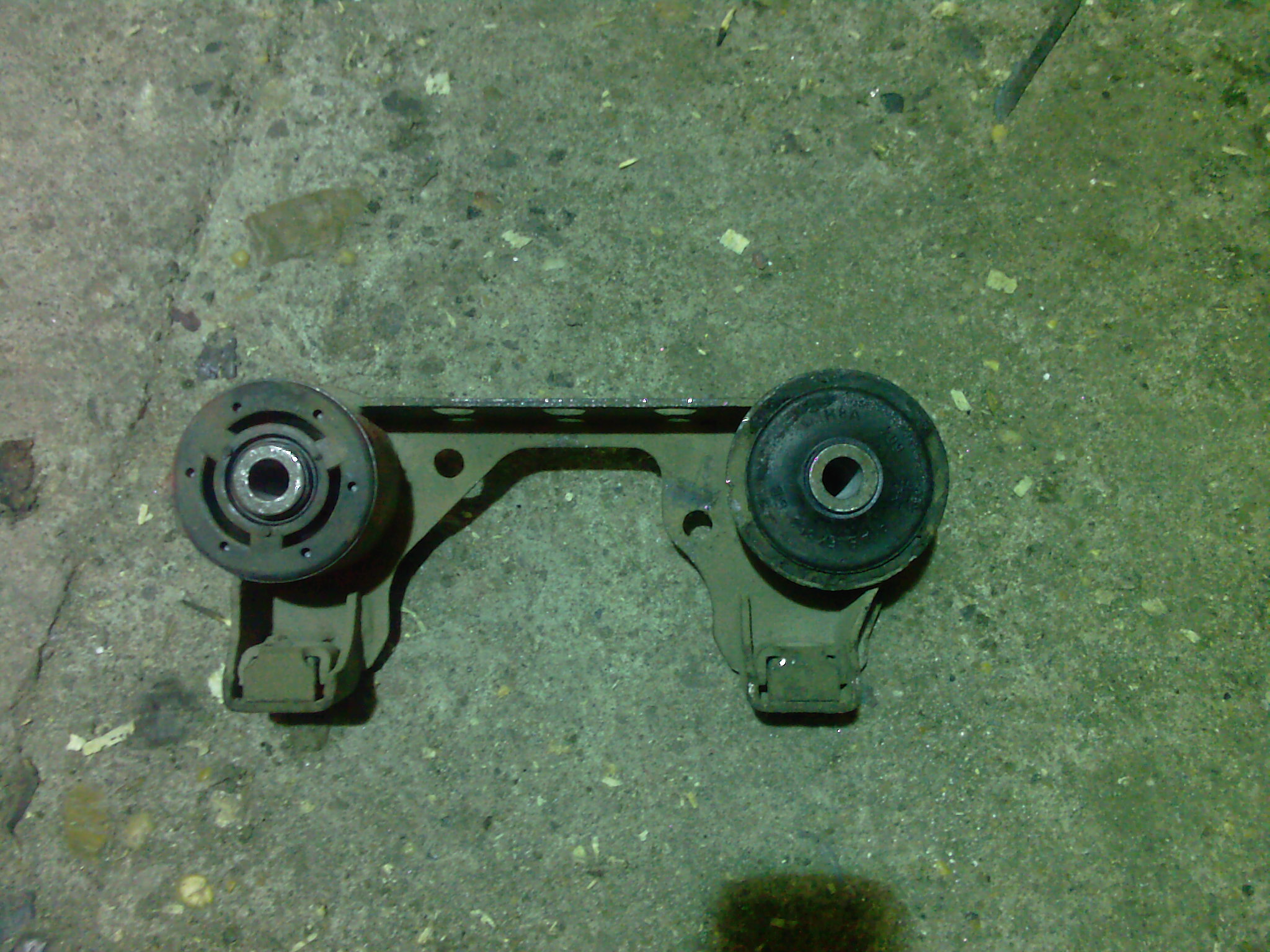

Ну вот, поставил на выходных я втулки! Пришлось откручивать редуктор и полностью опускать заднюю балку, чтоб вытащить болты.
Втулки новые встали просто зае... очень красиво!
Старую обойму не выбивал, поджог горелкой остатки резины чтоб приклеилось и затрамбовал новые втулки! Дорабатывать напильником ничего не пришлось!
После замены заметил что изчез бабах при проезде кочек, видимо редуктор подпрыгивал, а я на передние сайленты задних рычагов грешил! :)

Andruxa а где заказывал и номерок если есть тож очень на
у меня вообще болтается
СообщениеДобавлено: 15.04.2012 19:28
номер HR-402-134, сайлент от древнего форда эскорта. Заказывай гденить - автодок, экзист в помощь!
