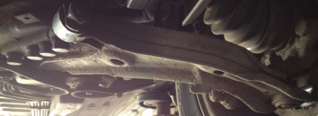

Подскажи пожалуйста из этих рычагов какие мне подойдут http://carbonus.ru/catalog.htm?f_CATEGO ... 0%B0%D0%B3 я в этом не специалист, а на моих по вылазили резинки сайлент-блоков сделать развал схождения не возможно и новую резину уже подъедает по тихому :cry:

На наши передние рычаги можно без проблем купить новые оригинальные сайленты от ниссан максима 32 кузов, это лучше и по деньгам одинаково почти. Если и шаровую менять то оригинал только с рычагом, зато дублей на вкус и цвет и цену в достатке.
Контракт на перед нужен только если металл рычага пострадал.

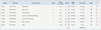

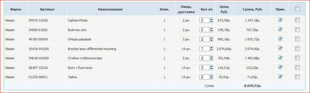

;) Спасибо вам "Лампонюх" и "mikpo6" за вашу помощь. :? На основании вышеизложенных вами советов решил сделать вот такой заказ для ремонта передних рычагов и кронштейна редуктора. :oops: Если что забыл то подскажите плиз, а то закажешь сей час не всё, разберёшь и что нибудь не хватит и будет машинка дожидаться следующей лошади в эксист, а там и по 14 и больше дней бывает заказ ждёшь.
Снимок.JPG [ 61.14 КБ | Просмотров: 58437 ]
Nisan Avenir Salut/X 1999год PNW-11 4WD
СообщениеДобавлено: 26.06.2012 09:05
Ну в своем случае я менял со стойками поперечного стаба и резинки и шайбы на них, и резинки на нем.
56112-V0100 втулки резиновые надо 4 шт. стоят около 50р. шт.
56113-60U05 шайбы стальные вогнутые под эти втулки ставятся(у меня протерлись сильно) надо 4 шт. стоят около 50р. шт.
54613-0E015 втулки опорные самого стаба к подрамнику, надо 2шт. примерно по 170р.
