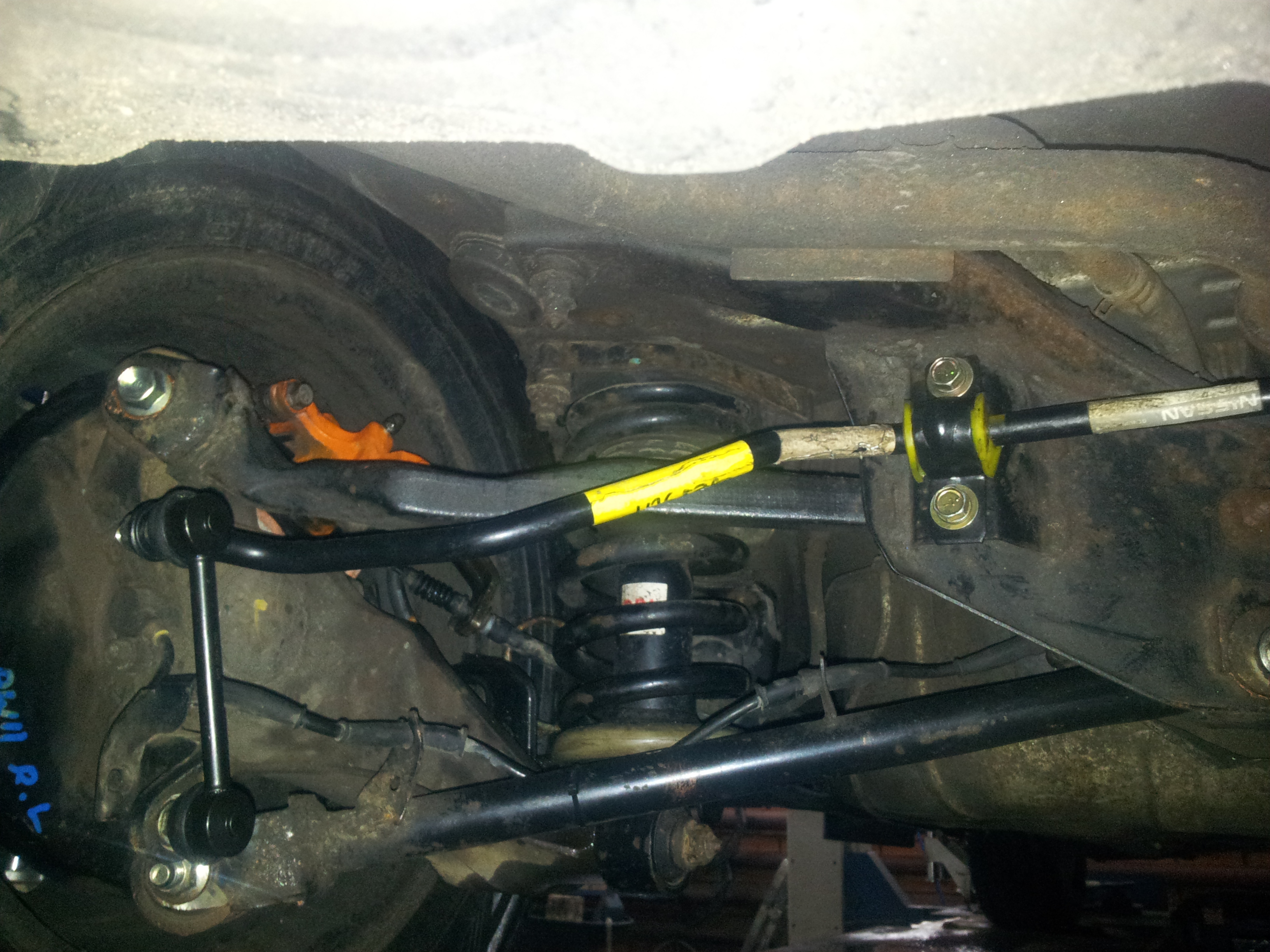

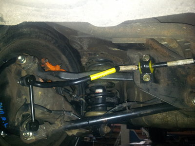

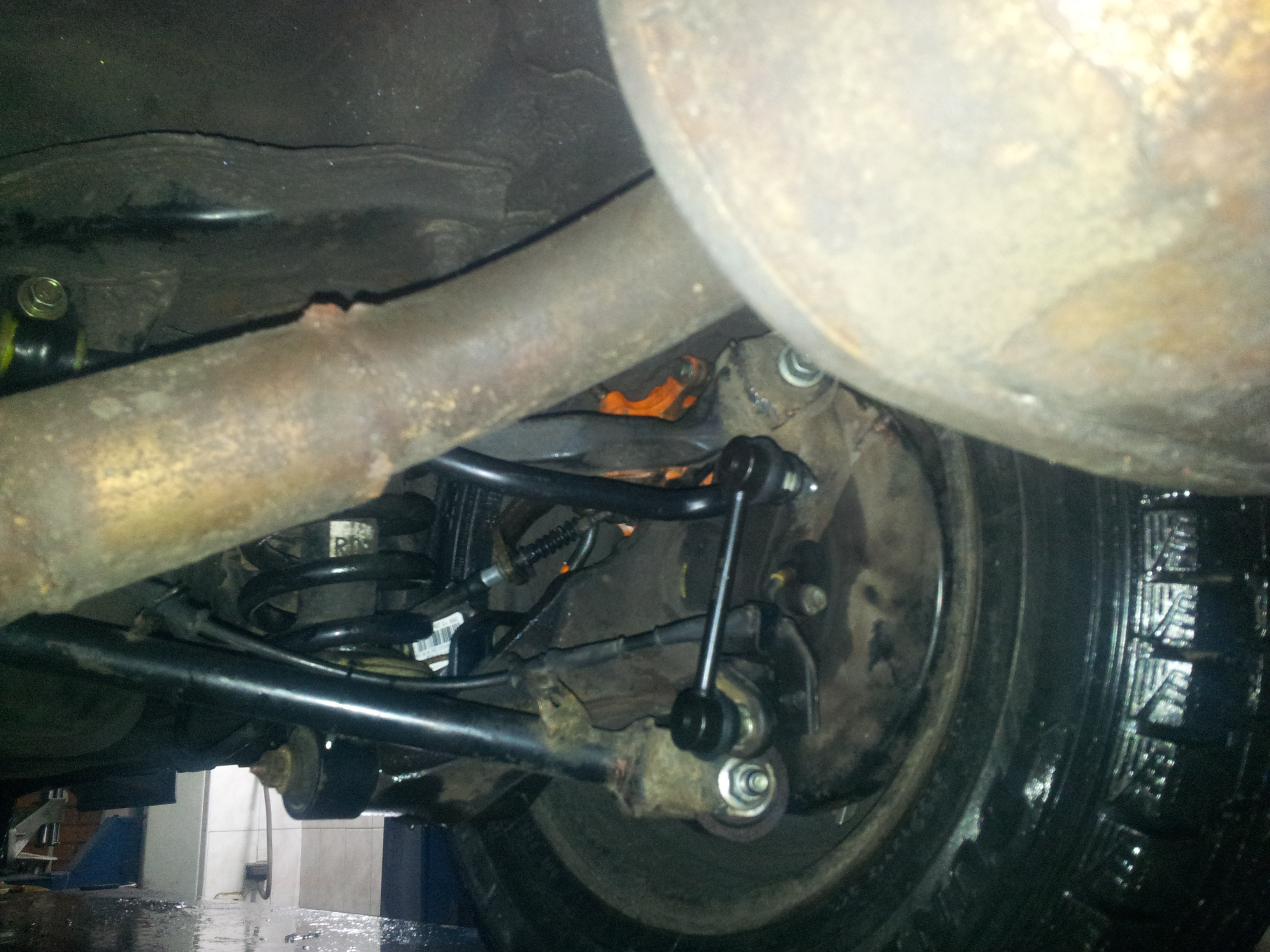

сегодня поставил себе диски и задний стаб,троса меняются стопудов,меняются тормозные трубки конечные на трубки покороче + шланги.Я не менял трубки,сделал петлей,поменяю чуть позже

СообщениеДобавлено: 28.12.2012 16:09
отбойники волговские купи поставь!
