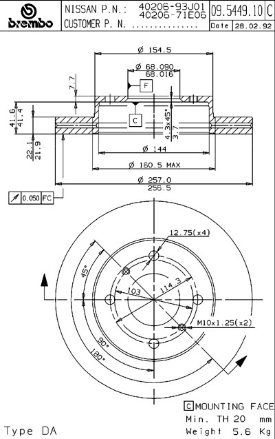

У кого не будь, есть размеры на передние тормозные тормозные диски от Эксперта? решил перетряхнуть тормозную систему весной закупаюсь по помаленьку, по номерам каталогов подобрал, что вроде бы могут подойти Textar 92056300 и Brembo 09.5449.14 фирмы известные хотелось бы поставить, может кто ставил такие или размеры есть, что бы сравнить.
Вижу диск от своего 10-го Авенирки :)

Storkman писал(а):
какой конкретно, какие размеры, сколько отверстий, как по качеству????

У963ВХ писал(а):
Storkman писал(а):
Всё на чертеже. Брал контракт. От 2вд, 4вд и ДЕТ диски одинаковые.

Storkman писал(а):
У963ВХ писал(а):
Storkman писал(а):
Уже радует, для большей уверенности думаю скинуть колесо и промерить диски, а то не хочется заказать через Экзист не видя и оказаться с дисками которые не подойдут или суппорт не оденется.
