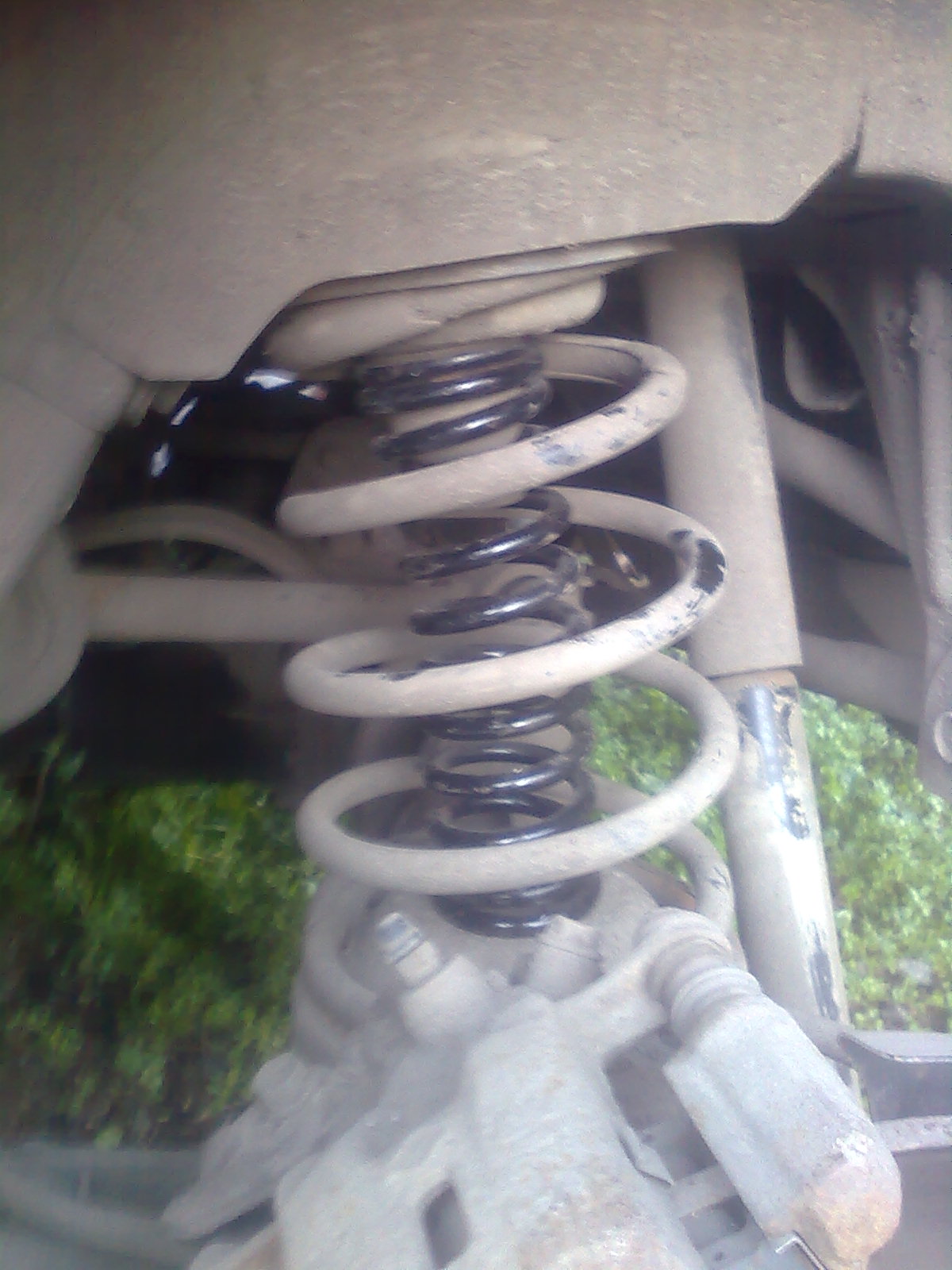

Колхоз на тему заднего моста. Пружины от мотоцикла Урал встают за пять минут. Считаю что решение для рыбалки раз в год оптимальное. Снимаем колесо, сильно домкратим, в нужный момент скидывая амортизатор, вкладываем пружинку (она садится точно по диаметру отбойника) и... всё.
Возможно при хорошем ударе пружина сядет полностью и даст в кузов, но если сильно не гнать...
По свому аулу покатался с удовольствием!

А что, по сравнению с проставками, очень даже жизнеспособное решение.
Снял незначительную часть нагрузки с основных пружин.
Если отбойник не оторвется, и дополнительную пружину не перекосит - будет всё путём.

Ты бы еще от велика пружины воткнул. Хватило же фантазии. Сомневаюсь, что ты получишь одобрения за такое извращение

Не угадал. :lol:
Потому, что не конструктор и не механик. :)

Не угадал потому, что с телефона смотрю и не допер сначала, думал, что поставил вместо задних пружин

У Урала хорошие пружинки - руками не сожмёшь. И в багажнике места почти не занимают. Я доволен.
За пару дней, что гонял на них, никуда не соскакивают. Сейчас снял.
