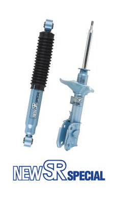

Sasha писал(а):
почитал я вас и сделал умозаключение. на перед я могу поставить какие-то синии каябы? если да, то какой у них номер ;)
Серия NewSR
NST5201R - правая
NST5201L - левая
Цитата:
New SR - это полуспортивные газовые амортизаторы для внутрияпонского рынка, которые обеспечивает непревзойденную стабильность и одновременно комфорт на дороге.
Они имеют увеличенную на 80% силу сопротивления отбою (растяжение) и на 50% увеличенное сжатия по сравнению с оригинальными амортизаторами.
Амортизаторы New SR устанавливаются под стандартные пружины.
Не рекомендуется устанавливать их на заниженную более чем на 30мм подвеску! Это может сильно сократить срок их службы.
Серия Lowfer
WST5201R - правая
WST5201L - левая
Цитата:
Lowfer Sport – внутрияпонская серия для уменьшения клиренса автомобиля.
Кстати, у задних тоже две серии:
Серия NewSR
NSF9114
и
Серия Lowfer
WSF9114
Задние "голубые".

Sasha писал(а):
вообщем облом передними, родными стойками. сказали что пришел отказ. что делать даже не знаю.
кто пробовал ставить:
NST5201R - правая
NST5201L - левая
на полный привод? подходят?
От блюберда поставь, или эти синие. Я лично не ставил, но, думаю, подойдут. Пошукай тут, на форуме, должна быть инфа по расверловке блюбердовских амортизаторов.

Sasha писал(а):
Блин ну ваще, что никто не знает какие стойки кроме оригинальных идут на 4wd веник, и, что бы без переделок?! а, то возьму NST5201R - правая
NST5201L - левая и нае. на 10 штук. помогите братцы! ;(((
Вот же вредный какой! Позвони своему дилеру каябы... Он тебе точно скажет: на кузов W11 бывает только синяя каяба! Номера ты сам выше уже написал... Ставь уже!
Но можно извернуться и поставить от блюберда ;) (я недавно у своего дилера узнавал, говорит, что так народ и делает, цена 3500 руб/штука), переделок минимум - два отверстия в аммортизаторе рассверлить с 12 мм на 14 мм :) . Номер этих стоек ищи в форуме...

вообщем поставил я NST5201, подошли но с переделкой, пришлось рассверливать 4 нижних крепления(было на 12, а надо на 14) ну и крепления абс датчика немного не такое, решил вопрос стяжками. первые ощущения от поездки, стойки жесткие...
оффтоп. пока ждал стойки, убил руливой наконечник и втулку стабилизатора. завтра пойду закажу, как приедут сделаю развал схождения, а то сейчас полный ппц, машина плавает... ;(
