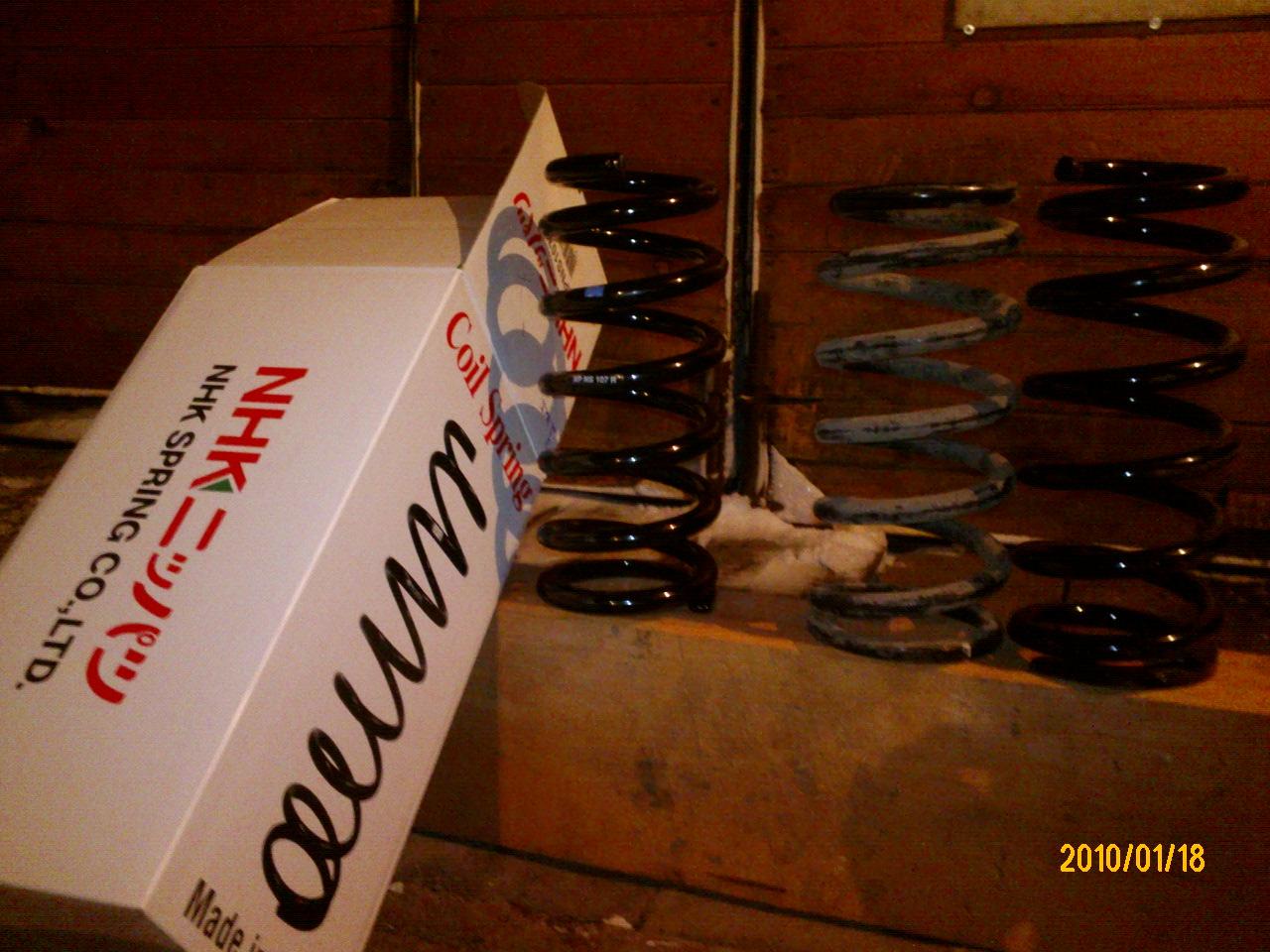

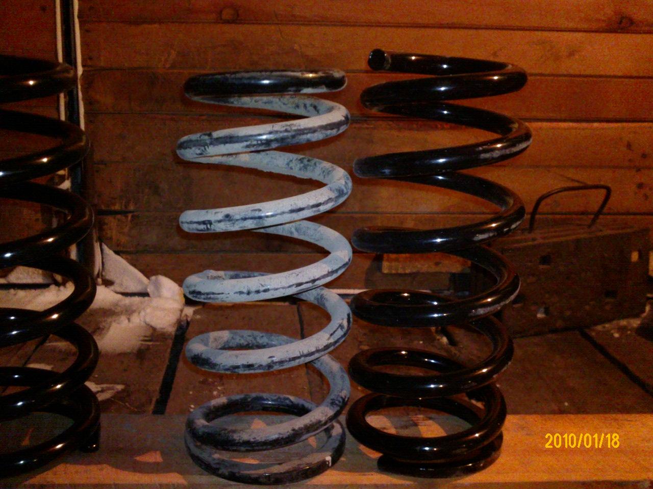

Сообщения: 234
Вот получил задние пружины NHK XPNS107R они выше родных пружин на которых машина пришла из Японии всего на 1,5 см. (не могут же они просесть настолько?)
Photo_2.JPG [ 163.19 КБ | Просмотров: 13855 ]
Photo_1.JPG [ 150.11 КБ | Просмотров: 13855 ]

Avenir писал(а):
Как я кайфую в эту зиму на лифтованном Бластаре!!! Всё нипочем!!!
А вот сейчас, в данный момент какой у тебя просвет (посередине авто под глушаком)?
Не мерил, но дофига ( будет возможность померю) на такие сеговые препятствия еду аж страшно, но брюхом ни разу не чиркнул...
Пружины родные 100 пудово просевшие...
я мерил новые от Максимы под шток 21см (кои себе и поставил). и от Веньки под шток 17см., они одинаковые. Наверное жесткость разная...

так . дело пошло .
на 1,5 см выше это уже хорошо

СообщениеДобавлено: 18.01.2010 18:56
DRIVER писал(а):
так . дело пошло .
это утя разжатая пружина выше, а когда стойкусоберёшь с её 17сантиметровым штоком то хоть туда пружину на 10см больше засунь - больше чем длинна штока стойка у тебя не будет....

СообщениеДобавлено: 18.01.2010 19:25
Сообщения: 447
Откуда: Vladivostok sity
ну это понятно .
просто старая пружина скорее просевшая , а новая жёстче и будет немного выше.......
