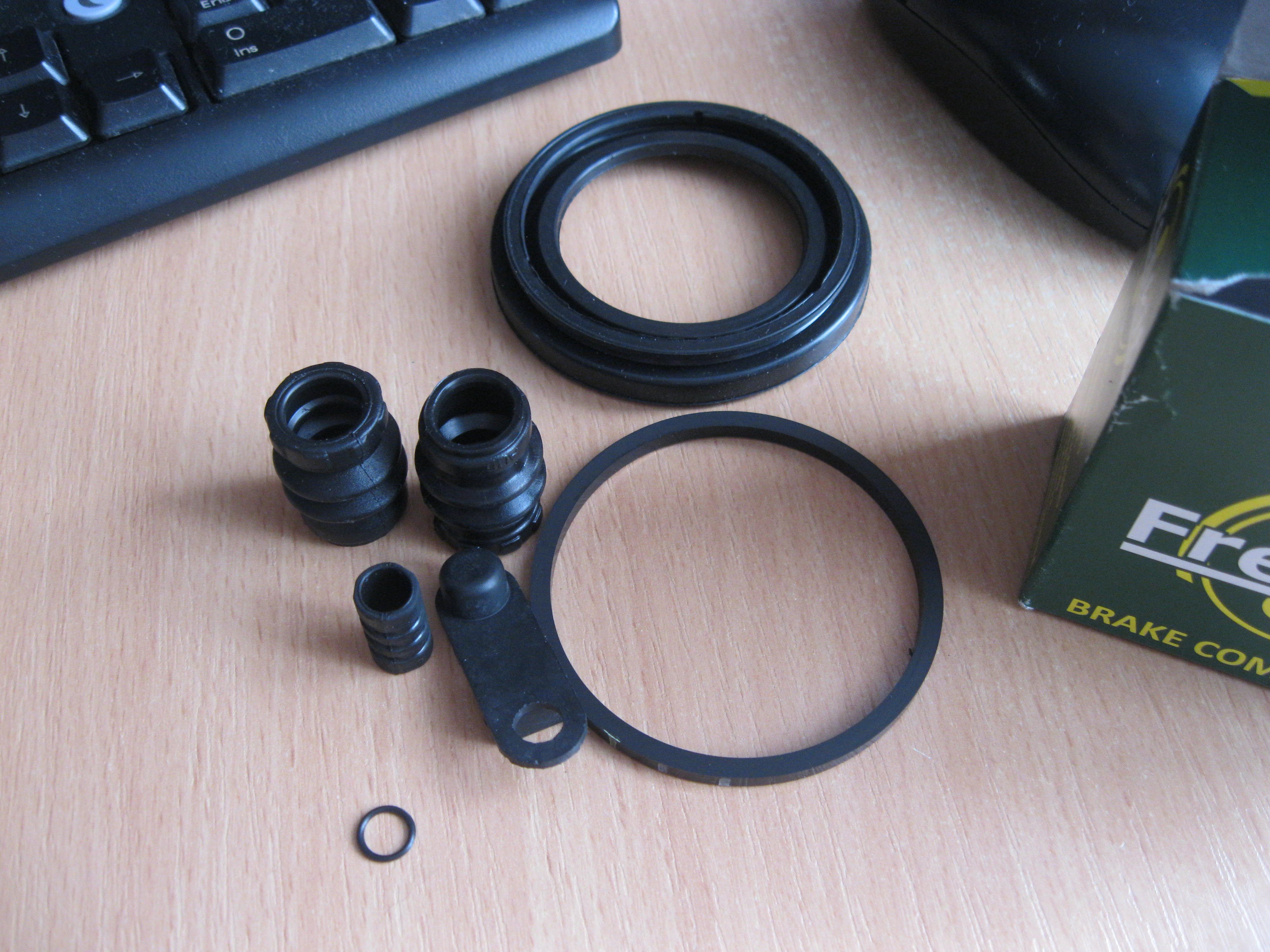

вот фотка переднего ремкомплекта
IMG_2708.JPG [ 1.19 МБ | Просмотров: 11783 ]
Сколько тебе денег на телефон положить, чтоб ты мне фотку с каталожным номером этих деталей показал?

Так а что еще делать? Человек выложил фотку резинок, просто фотку и просто каких-то резинок. Хоть бы каталожный номер указал, или фотку коробки добавил с описанием на какое кол-во суппортов комплект. Мож он так заинтриговать форумчан хочет, а потом выгоду поиметь. Ну я и предложил выгоду )))

слушай, ты долго придумывал мне заработок? :evil: фотка была только такая,заинтриговывать никого не собирался,делать не...й,не в каждом ремкомплекте есть искомые мной резинки.если нужно посмотрю в гараже коробочку.СОВЕРШЕНО БЕСПЛАТНО.

:D Эти резинки есть в каждом!
Скажи, на кой пёс ты выложил эту фотку? Мне, например, с ней что делать - смотреть и слюни пускать, ах какие колечки, вот бы тоже такие поиметь, но это ж долго искать нужно, да и стоит дорого, наверное?

удалите, кто может,из темы УВАЖАЕМОГО фотку пожалуйста.
