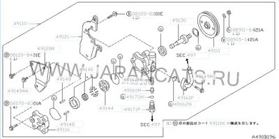

Однозначно согласен с Andruxa, что если речь о выработке в металле на сопряженных деталях, то о ремонте без установки плазменного напыленыя метелла и программном фрезерном центре речи быть не может! Но если износ не столь критичен и необходима, чаще всего, лишь замена подшипника номер 202 закрытого типа, установленго на валу ротора и в переднем картере насоса (это который ближе к шкиву) и сальника 18*30*7 мм двойного, то это под силу любому, кто не боится марать руки.

Вот не знаю как на 10м авенире, но... ремонтировал насос на Сании (пытался), снимал разбирал на своей машине. Вот не нашел я там подшипников! В передней половине насоса ближе к шкиву, просверлено отверстие под вал и в нем по спирали нарезаны маленькие маслянные канальцы для смазки. В итоге при выработке начинает чересчур давить масло по валу и течь через сальник, замена сальника надолго тоже не спасает, так же разбивает валом и текет...

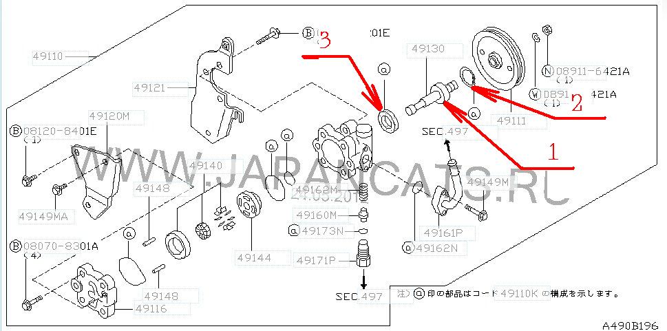

Поз. №1 -подшипник, № 2 - стопорное кольцо, № 3 - сальник
