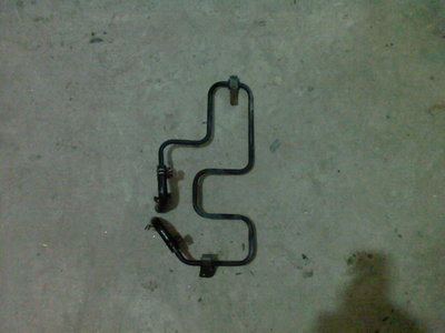

СообщениеДобавлено: 07.11.2015 12:35
Вот эти шланги нада? Гдето лежит у меня...
Photo-0049.jpg [ 396.76 КБ | Просмотров: 10131 ]
