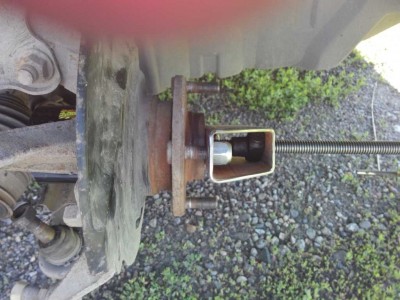

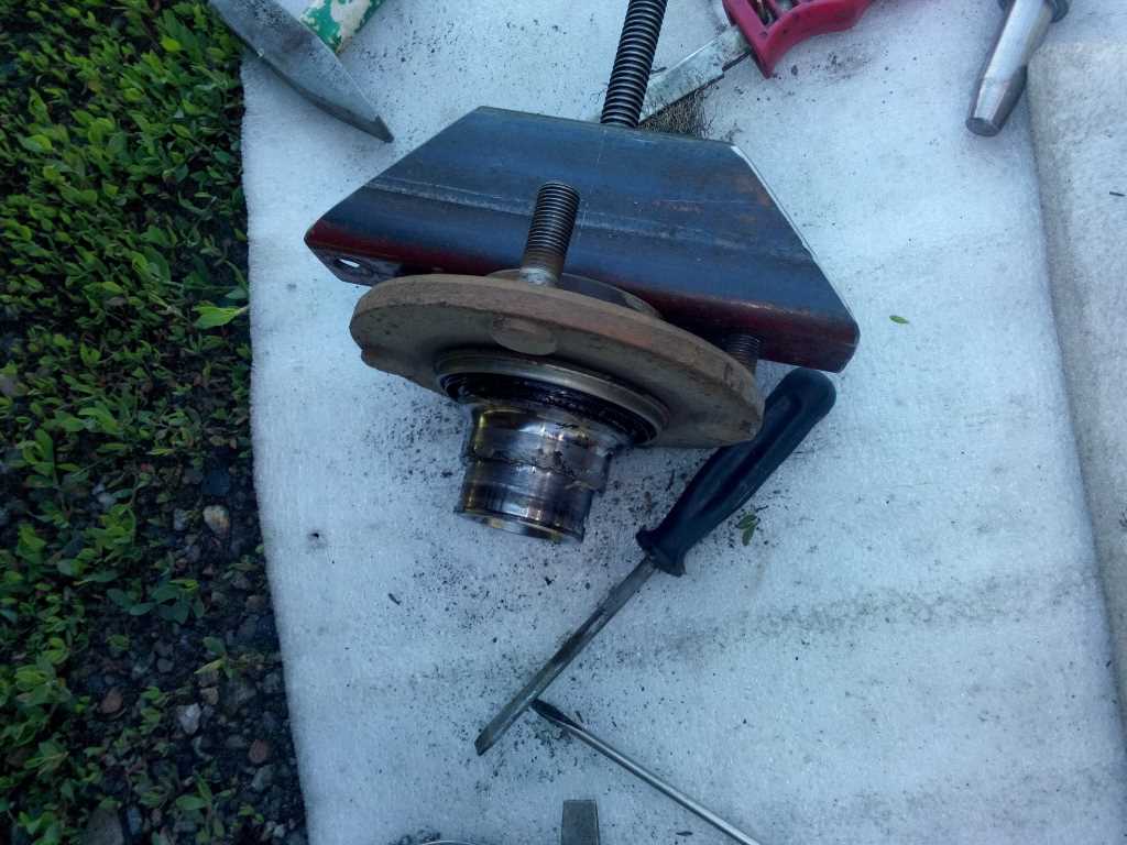

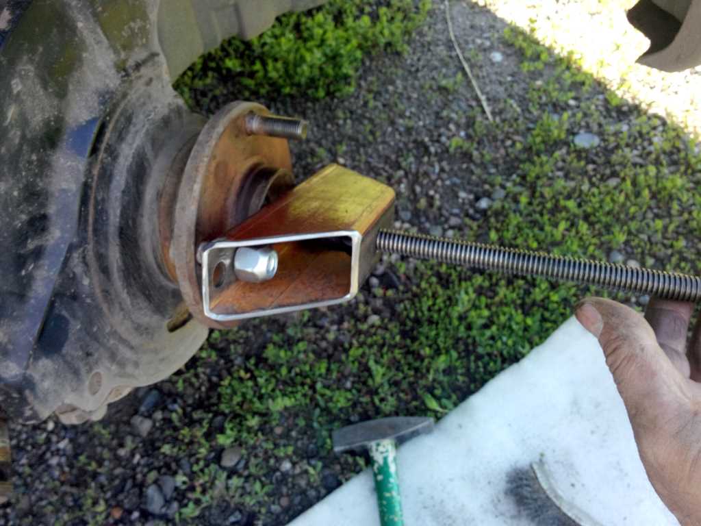

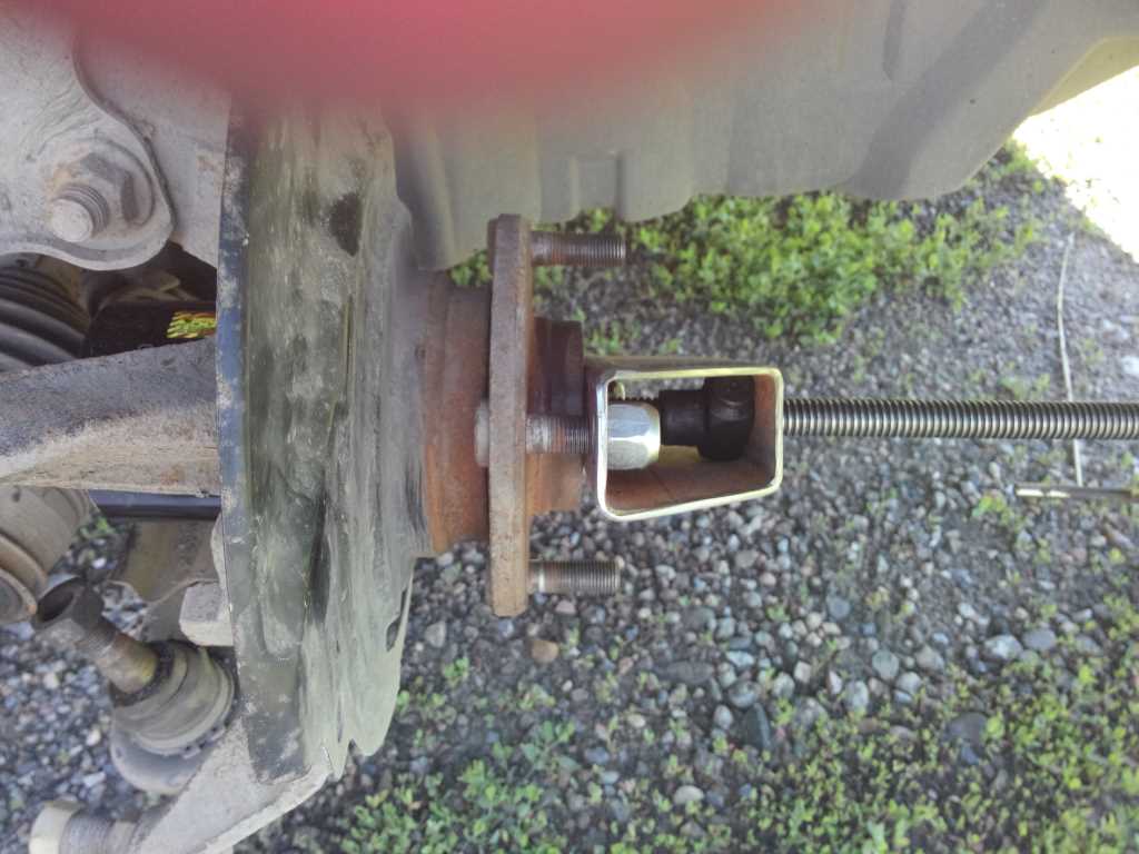

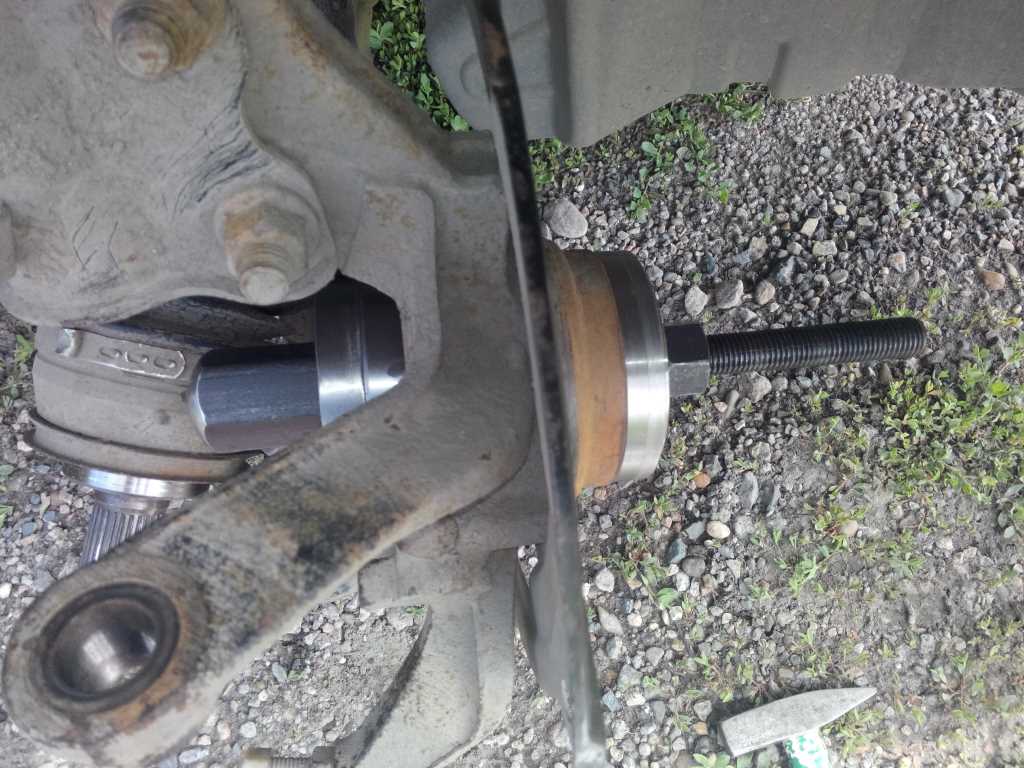

Экспериментальная операция - снятие ступицы без ударов:
IMG_20170712_105528.jpg [ 74.65 КБ | Просмотров: 15598 ]
В качестве винта применил детали от старого жигулевского домкрата, но вполне подойдет любой подходящий винт, усилие оказалось мизерным. Хотя обратным молотком долбят так, что кузов сотрясаестя...
Тут не показано, но приходится еще вставить некий рычаг для противодействия вращению винта, монтажный ключ, очень большая плоская отвертка, которой комплектуются танковые дизели... не попала в кадр, трансмашевская называется.
IMG_20170712_105520.jpg [ 72.6 КБ | Просмотров: 15598 ]
Самый важный момент, во что упирается винт этой простой приспособы?

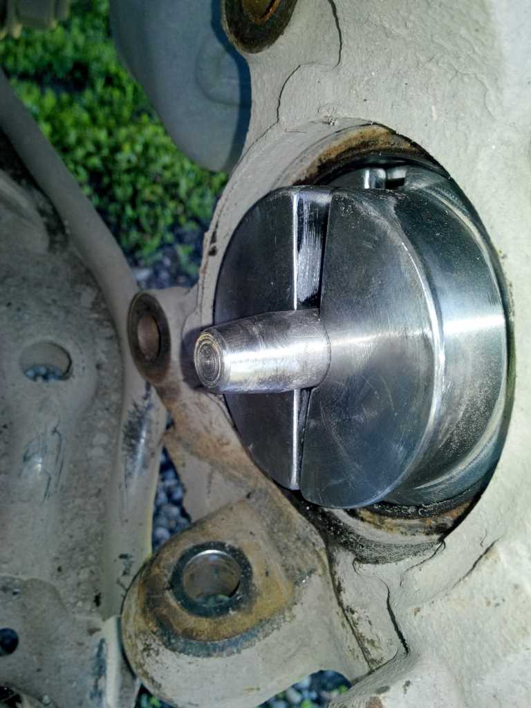

Это сборка в воздухе, на самом деле она собирается внутри узла, держится за проточку, в которой живет стопорное кольцо подшипника. Вот так:

Только сначала надевается кольцо, а потом уже вставляется палец, "расклинивая" половинки и выбирая зазоры до минимума. Зазоры остаются, ничего не закусывает и не заклинивает, все собирается и разбирается за секунды, голыми руками.
На фото вместо специального кольца применена оправка, не суть, места там и для оправки вагон, но кольцо было бы эстетичней. В чертежах будет кольцо.
Винт упирается в палец приспособы и легко вытягивает ступицу, без ударов и прочих истерик.
Несколько секунд, два-три поворота винта, и ступица свободна:

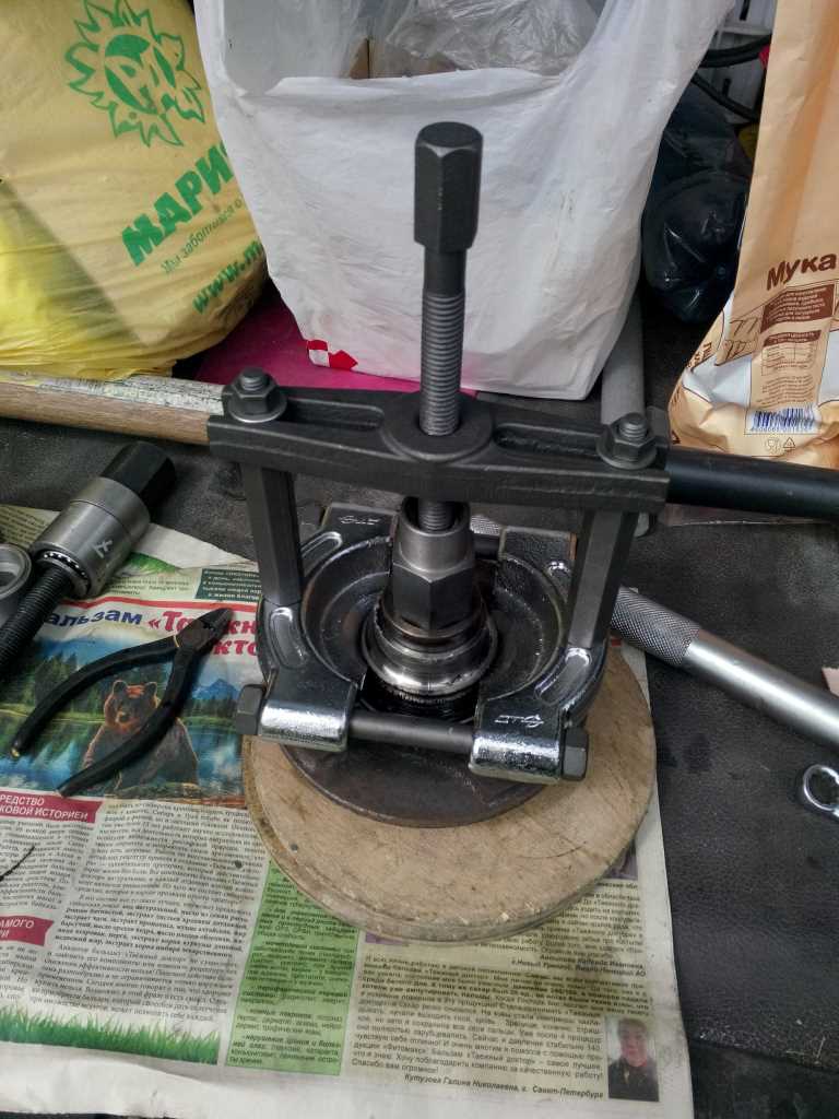

Так и есть, только у меня в этом месте обнаружилась засада - забыл дома съемник для внутреннего кольца подшипника...
Куда деваться, пришлось все собирать как есть обратно и ехать за съемником. Пешком ходить было бы дольше.
Продолжим.

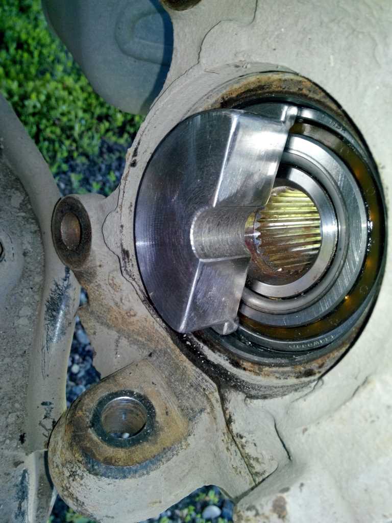

С помощью купленного заранее за разумные деньги съемника снимаем внутреннее кольцо со ступицы:
IMG_20170713_115318.jpg [ 80.98 КБ | Просмотров: 15597 ]
Тут важно не сжимать полукольца приспособы с усилием, они прижмутся к ступице и повредят поверхность, по которой работает сальник, не критично, можно зачистить, но лучше не допускать. Но остальные резьбовые соединения приспособы нужно несильно подтянуть, чтобы не было лишней свободы для перекосов.
В качестве упора тут применен подручный инструмент, в чертежах будет специальный упор.

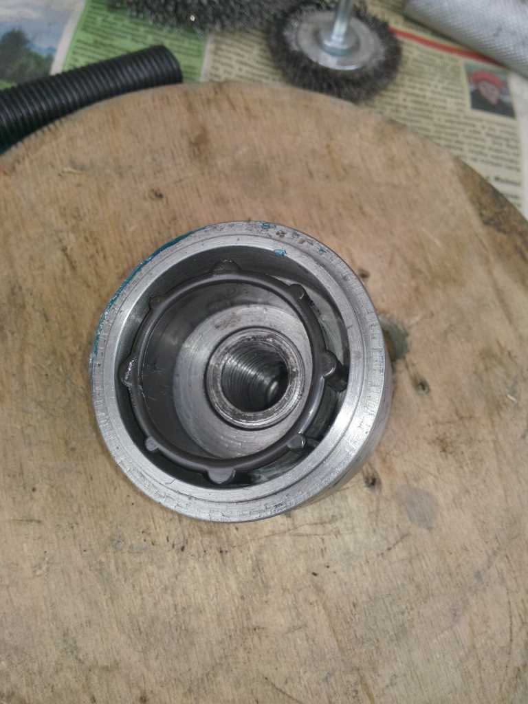

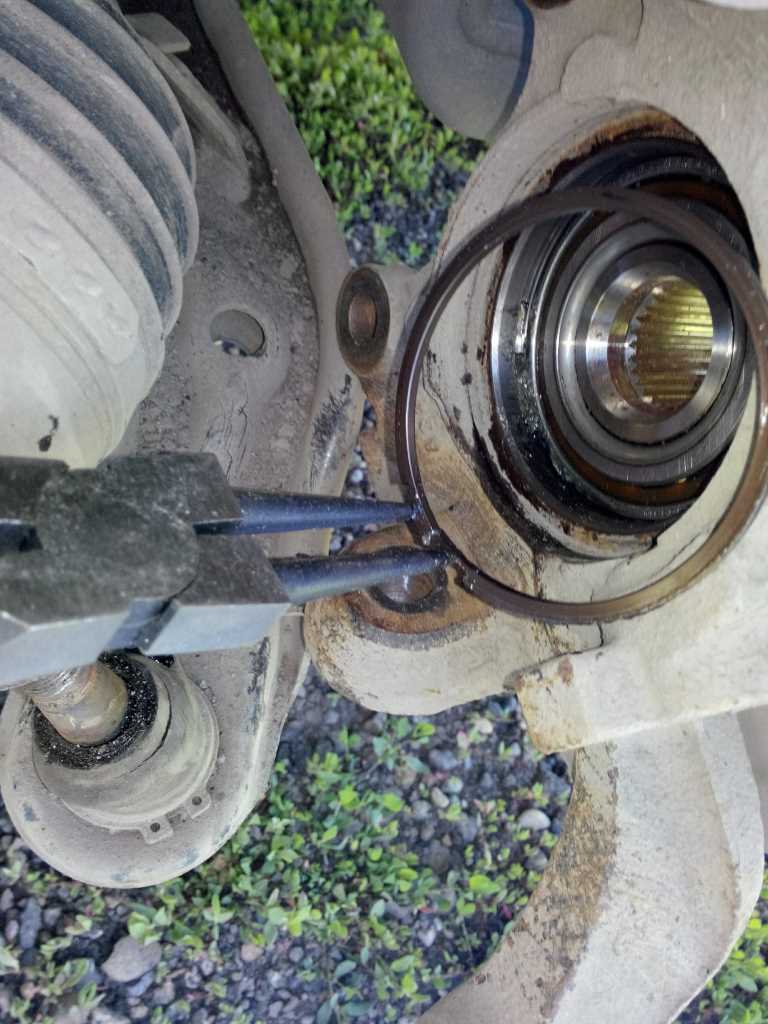

Процедуру съема стопорных колец не фотал, руки заняты. Но снимаются они очень легко, когда есть визуальный контроль и длинная тонкая плоская отвертка.
В итоге из восьми семь стопорных колец остались старыми. Одно таки заменил на новое, т.к. без зрительного контроля слишком долго возился со снятием и совсем чуток его деформировал. Можно было поправить, но на кой, если есть 8 новых...
Чет подглючивает форум, изображение дублирует...

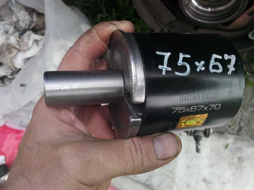

Для установки колец применил специальный съемник, отлично справляется со своей задачей, хотя и предназначен для классических колец, с отверстиями.
IMG_20170712_104133.jpg [ 81.98 КБ | Просмотров: 15597 ]

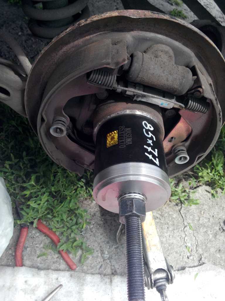

Вынимаем второе стопорное кольцо и выпрессовываем оставшуюся часть подшипника:
IMG_20170712_132816.jpg [ 99.7 КБ | Просмотров: 15597 ]
В стационарных условиях было бы выгодней открутить кулак полностью и перенести на пресс, но мы же в чистом поле, так удобнее...

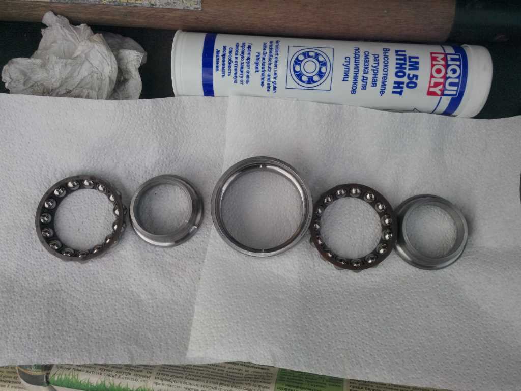

Вынутые и отмытые детали, расположенные так, чтобы не перепутать в случае повторного использования:
IMG_20170712_134659.jpg [ 68.91 КБ | Просмотров: 15597 ]
И смазка, которую решал таки применить. Очень неожиданно, правда? :)
Чистим до стерильности посадочные места, убеждаемся в отсутствии на них любых забоин, царапин, чего угодно, меняющего даже на микрон форму посадочного отверстия, зачищаем при необходимости, еще раз моем сольвентом, смазываем, ставим наружное стопорное кольцо и запрессовываем новый подшипник в сборе или одно только кольцо старого, в прежней позиции, у меня это было надписями внутрь.
IMG_20170712_140659.jpg [ 100.83 КБ | Просмотров: 15596 ]

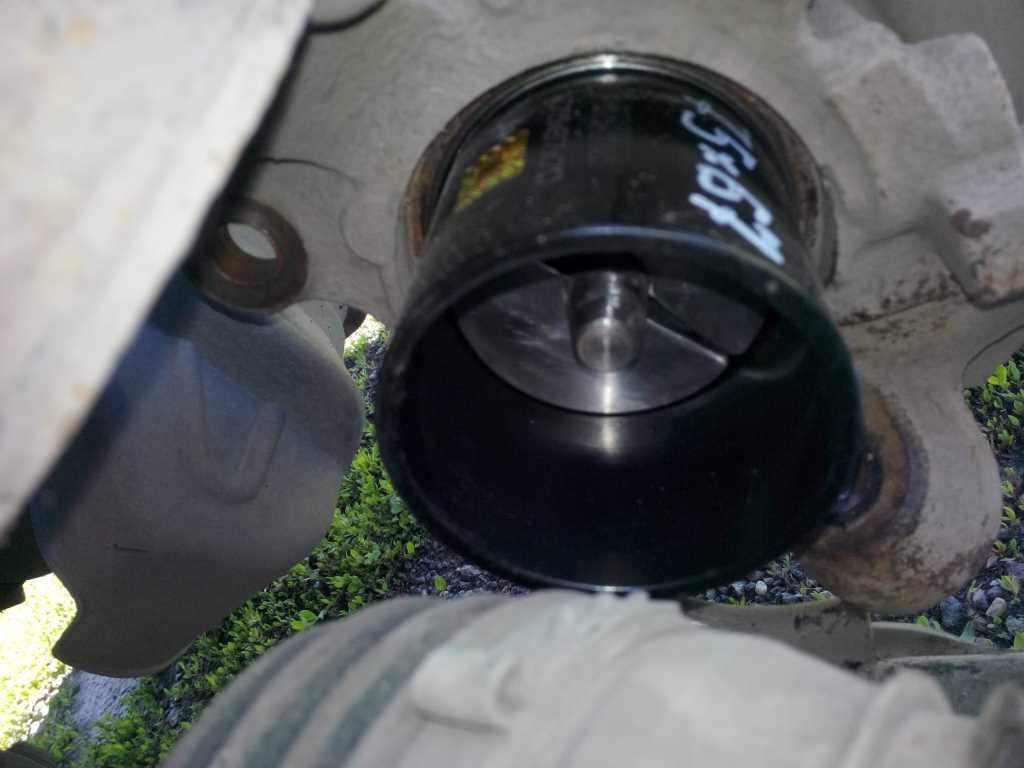

Старый подшипник будем собирать уже внутри, так меньше шансов занести грязь. Хотя, какая нафиг разница. Можно и в сборе, как новый.

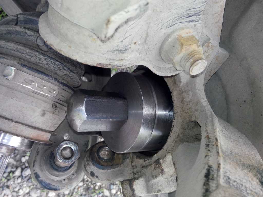

Крайне важно обеспечить строгую соосность всех цилиндрических поверхностей, чтобы усилия запрессовки прилагались строго симметрично и не вызывали перекосов. Делать это приходится вручную, с визуальным контролем. Дико завидую тем, кто еще сохранил остроту зрения. Мне крайне сложно уже это делать, возраст свое берет... :(
Можно конечно усложнить конструкцию приспособления, тогда от зрения мало будет зависеть. Подумать надо, стоит ли оно того.
Тут еще раз акцентирую внимание на перекосах. Не допускать на в коем случае! От этого зависит ресурс собранного узла. Все читали сопли в тырнете, типа заменил ступичные на новые фирменные, а они через два месяца опять загудели... Вот вот, даже от перекоса во время установки, не говоря уже о кувалде...
На этом фото показана несоосность оснастки и подшипника всего в пару десятых мм, это недопустимо.
IMG_20170712_140709.jpg [ 66.01 КБ | Просмотров: 15595 ]
Тут пожалуй лучше применять универсальное правило. Если вращение винта становится туже, нужно немедленно снять напряжение и поправить оснастку, устранить перекос. Лучше десять раз за операцию делать такие ослабления, чем запороть геометрию посадочных поверхностей и убить подшипник.
Кувалда даже понятия не имеет о таких тонких материях, она железобетонно гробит подшипники, в разы уменьшая их ресурс.

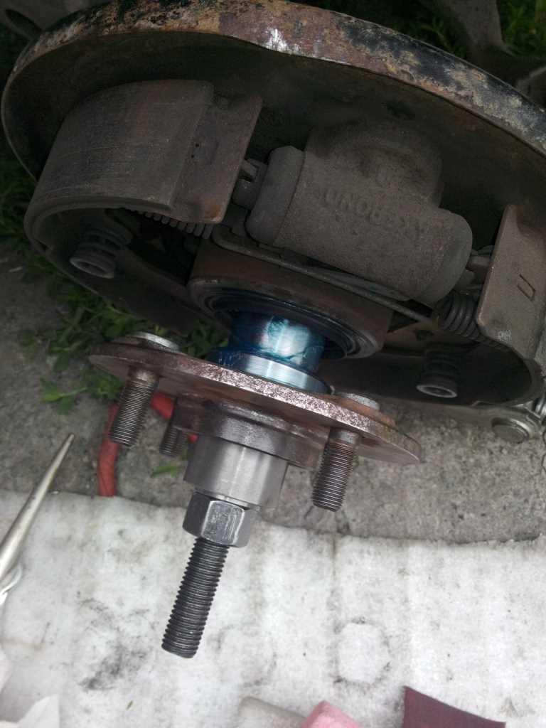

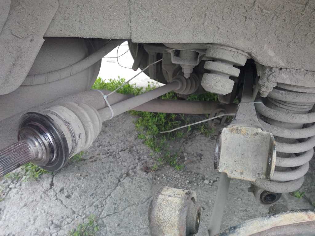

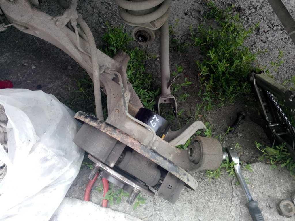

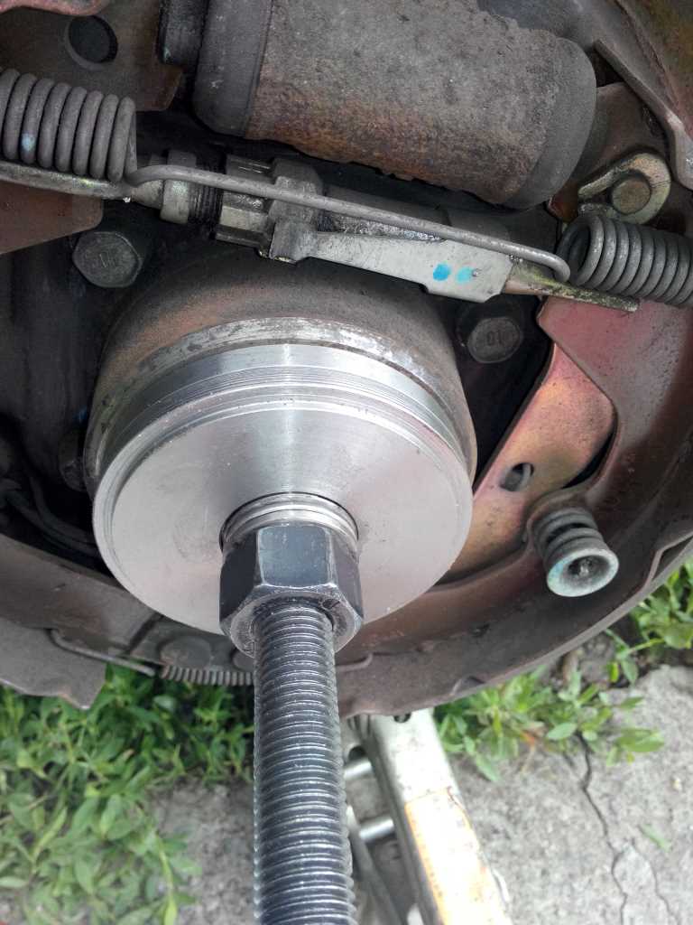

Задние ступичные меняются примерно так же:
IMG_20170713_114135.jpg [ 86.04 КБ | Просмотров: 15595 ]
IMG_20170713_120952.jpg [ 74.37 КБ | Просмотров: 15595 ]
IMG_20170713_124512.jpg [ 74.56 КБ | Просмотров: 15595 ]
Т.е. без тотальной разборки, слива тормозной жидкости, тут даже колодки снимать не потребовалось.
Черный винт и гайка в приспособах - высокопрочная шпилька и гайка М16. Даже намека на износ не обнаружил, не говоря о смятии. Класс прочности всего 10,9 попугаев, бывает и 12,9...

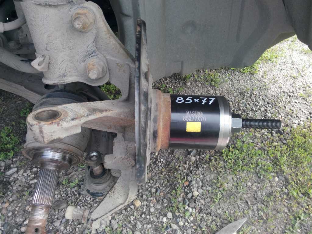

А вот про запрессовку ступицы стоит уточнить.
Упирать приспособу для этой операции нужно во внутреннее кольцо подшипника и более ни во что.
IMG_20170713_130834.jpg [ 58.1 КБ | Просмотров: 15595 ]
Технологическое пластиковое кольцо из внутренних колец нового подшпника удалять не нужно, оно само удаляется внутрь опорного кольца приспособы:

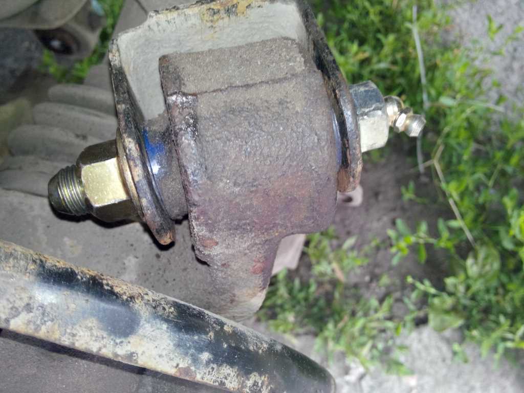

Ну и попутно проверил шарниры, установил новые болты с масленками, прошприцевал шарниры.
Подшипники в шарнирах в отличном состоянии, масленки нужно искать новые, эти дерьмо полное. Нужно найти что-то более менее приличное.
