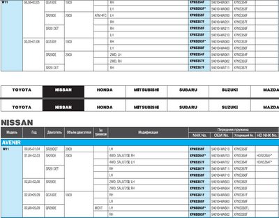

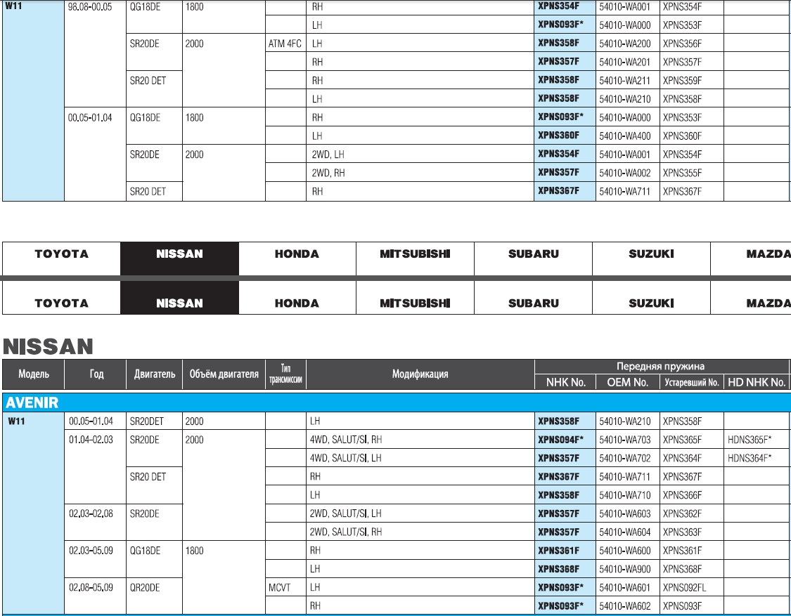

СообщениеДобавлено: 28.03.2016 14:47
В оригинальной проге пружины имеют разные номера . Хотя ОБК говорит что они одинаковые .
СообщениеДобавлено: 28.03.2016 15:10
Совершенно верно.
Если брать ОБК, я бы взял одинаковые, как они и рекомендуют, а вот
​NHK выдает уже разные...
Смущает что в таком случае брать одинаковые (у NHK) не стоит, все таки центр тяжести и кучу всего думаю ниссан учитывал при разработке пружин так же как и компании выпускающие аналоги. У military есть две пружины L/R NHK, обещал что пришлет мне размеры. Попросил его замерять хотя бы внешние параметры -посмотрим.
программирование сигн.jpg [ 236.11 КБ | Просмотров: 10968 ]
Гуглил на автофорумах, очень часто ситуации что левая пружина по цене дороже хотя по сути правая дешевая точно такая же. Маркетинг?
На нашем авенире вот например NHK передняя левая XPNS092FL - 2500 руб, правая XPNS093FR - 1300 руб. Я бы взял обе правые подешевле, но что из этого получится)))) Может быть все будет отлично, а может и нет, кто знает.
