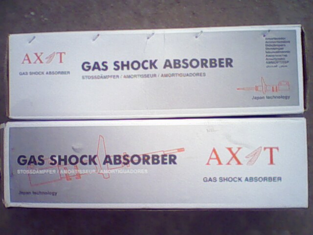

naruto GT писал(а):
Если кому интересно, год назад ставил китайские стойки AXIT на перед, брал в Китае дешево. До сих пор как новые. Езжу очень много, зимой при -35-40С на больших скоростях по плохой дороге ездил.
Назад ставил Каябу подделку - вытекли через четыре месяца.
Ты делились номерами, AXIT китайцы и в Россию завозят, жестковаты правда. И цену в Китае напиши для ориентира, я на Кариба 114-ого брал в России за 1100руб/шт . Вообще на коробке надпись AX1T:
stoyki_car_2.jpg [ 54.61 КБ | Просмотров: 9502 ]
