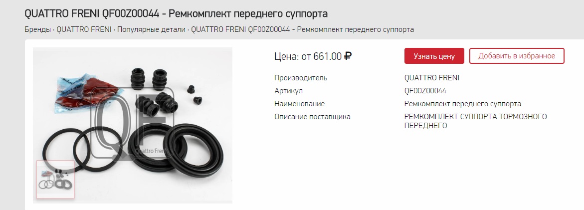

Но буду исправлять то что есть- закажу еще направляющие пальцы и ремкомплект - переберу суппорта (их уже аж две пары сток остался и контракт на машине, посмотрим какой лучше))
Вот такой наверное закажу.

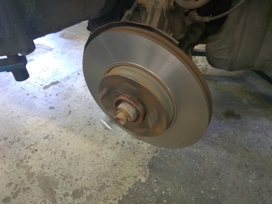

Решил проточить, потому что тормозные диски дешевку брать не рискну, а вот NiBK диски стоят 2800/шт. Посчитал, что выгоднее проточить оригинал по 1000 руб. - в итоге диск стал 20 мм (на минимуме допуска) после проточки, зато как с завода и оригинальный металл.
IMG_20180811_140332.jpg [ 279.57 КБ | Просмотров: 23718 ]
В идеале бы взять сочетание новых дисков NiBK c колодками NiBK.
Но стоковый диск не подружился с колодками и NIBK PN2201 начали его убивать (не сделал фото ДО, но там борозды каждый мм) Теперь ищу из аналогов что-то помягче, но не менее качественное. По деньгам готов отдать до 2200 руб. Ранее покупал TRW и Nibk онли.

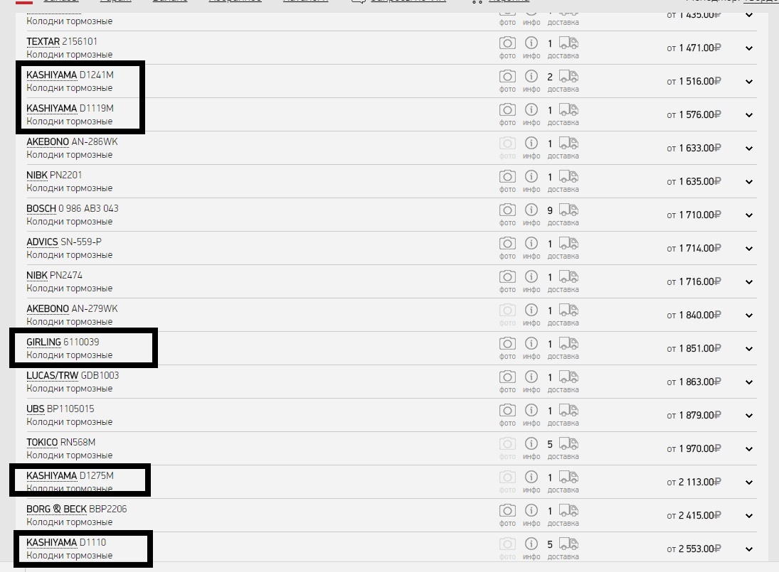

Сейчас думаю попробовать что-то новое от известных брендов - склоняюсь больше к Girling или KASHIYAMA (что их так много??? наверное болтики или смазка в более дорогих?), но если кто ставил другие, посоветуйте. Для немцев своих родственников понравились соотношение цена/качество zimmerman - износ чуть быстрее trw (идут оригинал) но торможение отличное и диски целы и на пассате раньше и на шкоде сейчас и на ауди, к сожалению на ниссан zimmerman не вижу в аналогах)
Что посоветуете?

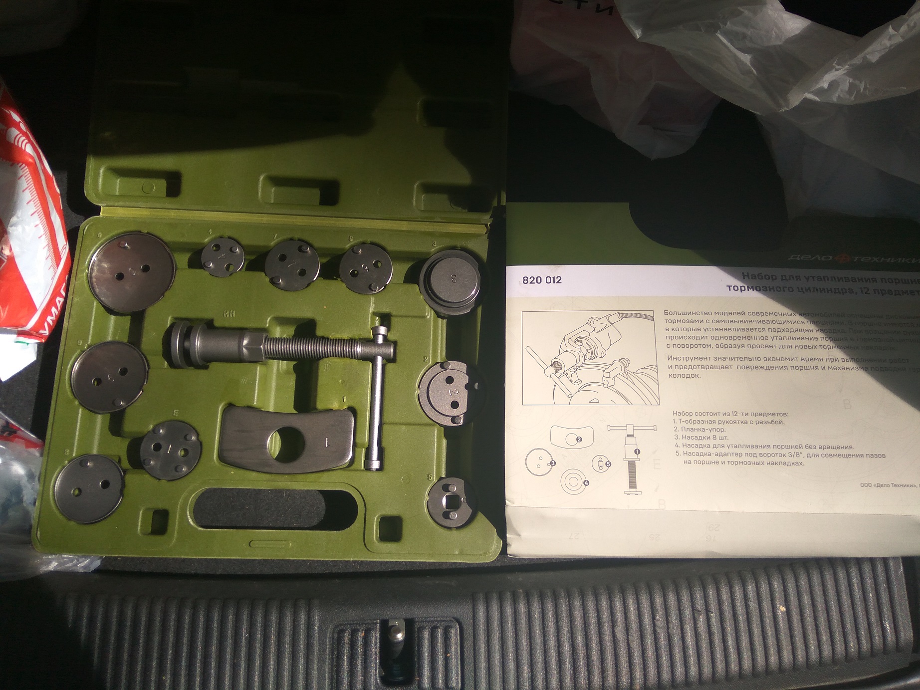

Да, и так как переехал в Москву, а выжимной оставил в гараже в Липецке. купил инструмент, недорого и качественно рекомендую- всего 1172 руб., JTC стоят от 3500.
На ауди и шкоду жене и отцу я купил себе съемник делотехники для катушек-T10094 A , сегодня менял свечи на 1,4 tfsi, наши инструменты дешевле чем JTC в два раза, но качество отличное Съемник пружин также ДТ. Помню vtraд указывал на этот инструмент в одной из веток, я лично им доволен! Сталь 46-50 HRC
ПС. В Москве замена свечей на сервисе только работа обошлась бы в два раза дороже этого ящика).
IMG_20180812_133211.jpg [ 714.03 КБ | Просмотров: 23716 ]

Для задавливания поршня использую клещи типа таких:
Не такие точно, а дешевые подобные.
Одним крюком давлю в дно поршня, другим в головку штуцера шланга.
Недавно менял колодки, забыл клещи, задавил поршни по старинке, вложил в поршень головку, в скобу вороток, между ними отвертка как рычаг. Когда поршень не закисший, утапливается легко на весь ход.
Покупать специальный инструмент для этой операции считаю неразумным, если только деньги девать некуда. :)
 Заголовок сообщения: Re: Передние тормоза
СообщениеДобавлено: 14.08.2018 05:11
Там в основном оснастка для задавливания задних дисковых суппортов, где надо сразу поршень придавливать и вкручивать ;)
Абсолютно верно, 99% причины покупки - взбесивший зад ниссана: не так давно хотел просто провести ревизию в одни руки, держал поршень и тонкогубцами крутил по часовой оочень туго, все их рук высказльзывет - никак не захватывал резьбу и не вкручивался поршень, все на месте, долго не мучался, плюнул, закрутил все обратно, решил купить инструмент (с удовольствием бы сварил-сделал все приспособы, но гараж родной остался за 500 км, там и сварка и болгарка, но тут колодки менять срочно надо на двух машинах, особенно победить зад ниссановский, так что нормально, не считаю пустой тратой))
А по переду да там сколько раз менял две деревяшки и отвертку между ними.

Понял. Особенности задних тормозных механизмов.
Не сталкивался с такими сложностями, у меня другие механизмы на корме, да и тема тут про передние, не догадался. :)
В целом конечно, на полезный инструмент никаких денег не жалко.
