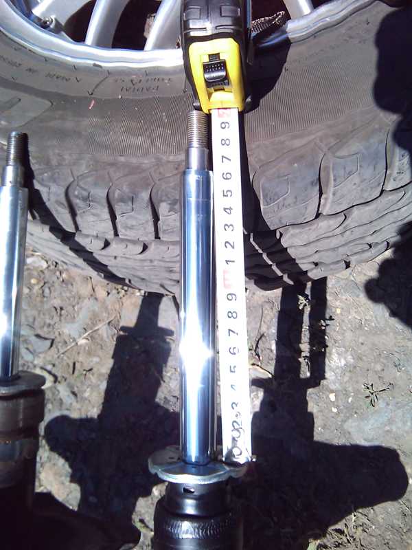

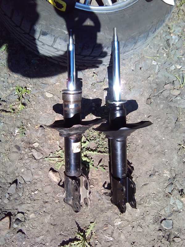

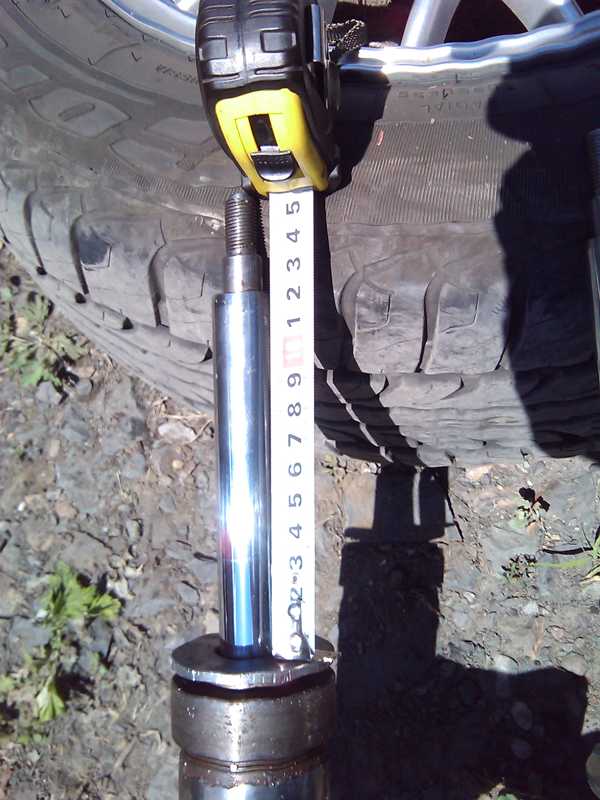

Поездил на новых стойках. Хорошо блин. Даже на привычной развязке крен в затяжном повороте гораздо меньше стал.
Теперь перед вообще мелкие неровности не замечает, только звук остался. Практически на уровне нового Логана. Чуть более плотно передок идет, но не тряско совершенно.
Зато теперь совершенно отчетливо задок все эти же мельчайшие неровности передает в виде вибраций. Ну, и задок почти готов освежить, еще только дождусь сайленты для стоек из Японии...
Фотки:
Это для сравнения две стойки рядом. Слева колхоз, на котором таки год отъездил, причем зимой был очень доволен. Впрочем, это лишь по причине правильного выбора жидкости, для чего весь этот колхоз и учинялся.
2012-06-26 13.11.31_s.jpg [ 71.62 КБ | Просмотров: 7870 ]
И еще пара фот.
2012-06-26 13.12.19_s.jpg [ 53.39 КБ | Просмотров: 7870 ]
2012-06-26 13.12.47_s.jpg [ 51.81 КБ | Просмотров: 7870 ]
Ход колхоза всего 100 мм реально, ход новой стойки честные 160 мм.
Больше колхозом пользоваться не буду. По крайней мере чужим колхозом. Лучше свой сделаю.
Для тех, кто в Барнауле. Для меня Северо-Западная 158 более не существует. Это я еще не показал внутренности этого колхоза. Когда разбирал - просто жутко матерился. Могу голову на отсечение дать, что эта конструкция специально адаптирована для того, чтобы максимум через год эти стойки вернулись к ним же. И ведь чуть было не вернулись, даже записался в очередь. Но, вовремя вспомнил, что у самого руки не из опы, и решил для начала самостоятельно дефектовку провести... А то еще бы бабок на ветер выбросил.

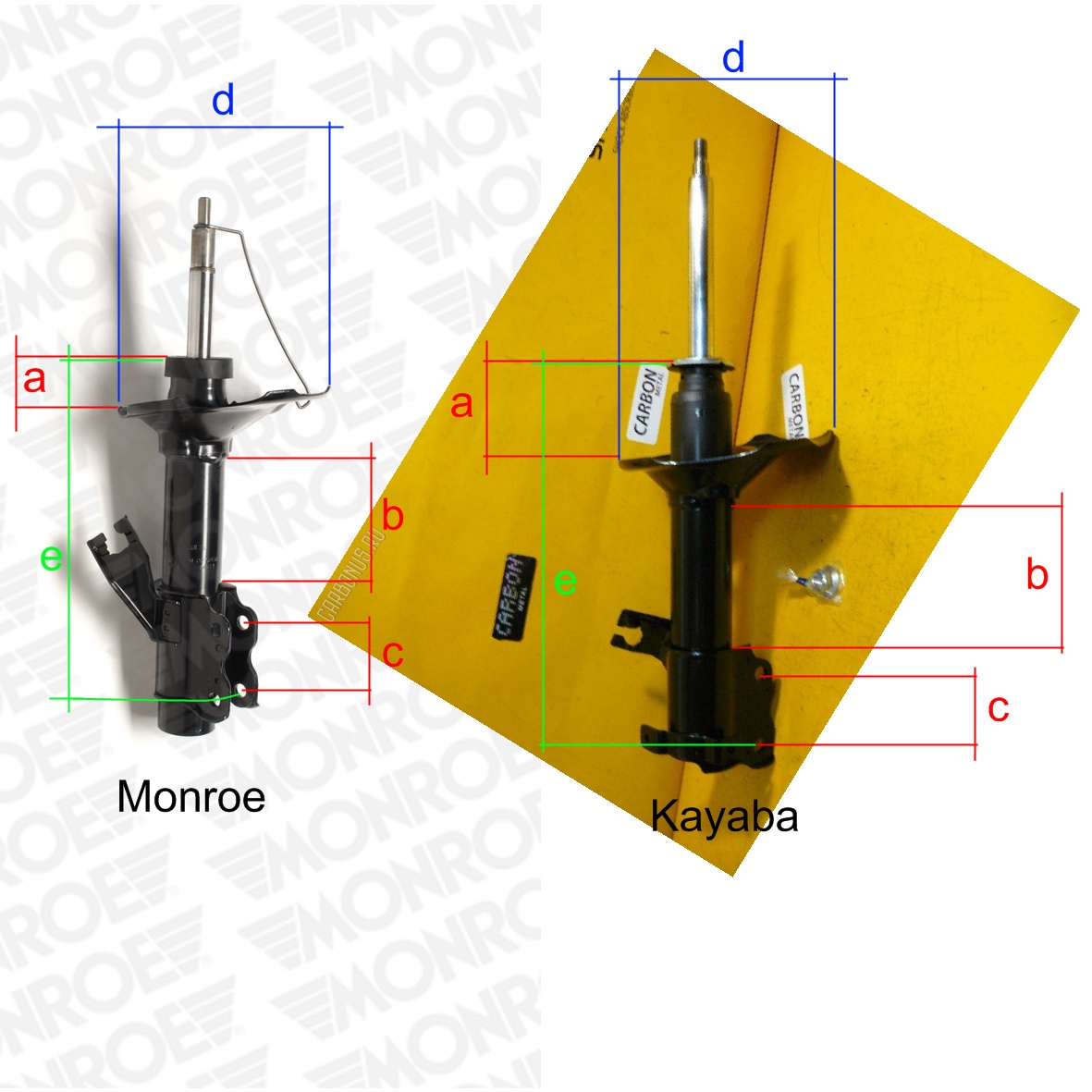

Подержал сегодня KYB стойку от Серены С23 (номер 334142). Выглядит как на авенире. Длина штока 200, толщина 22. Ширина чашки вроде такая же как на вене.
Как думаете подойдет? У KYBы на авенир длина штока 160 или тоже 200? Знаю что толщина есть 16 и 22.
И еще какие параметры необходимо сравнить, чтоб уж наверняка встала?
Если кому не сложно напишите параметры которые необходимо измерить: ширина чашки, длина того и т.п.
Картинка стоек Monroe G16610(G16612) (Серена С23) и Kayaba 334222 (Avenir/Bluebird U13).
Как видно размеры А и Е отличаются. В, C и D впринципе одинаковы.
Так ли важен размер A или E, если шток у Монро длиннее (200) чем у каябы (160)?
graphic.jpg [ 249.2 КБ | Просмотров: 10069 ]
