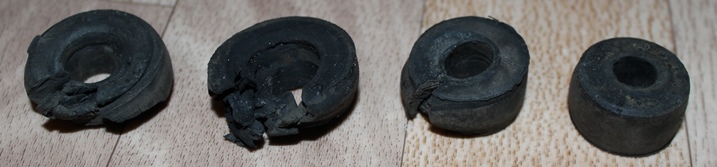

Ставил стойки стабилизатора Febest не взирая на отзывы. Проехал 4500 км и вот результат: стойки еще живы а что стало с резинками видно на фото. Поэтому заказал вроде как оригинальные резинки, посмотрю сколько пройдут... Фото залил для тех кто задумывается на покупку изделий фирмы Febest. Так же менял все сайленты на переде от того же производителя - тоже почти мертвяки...

твои хоть на месте остались, мои по дорогам разбросало... поставил полиуретан - 2 ли 3 тысячи км - держатся, резинки разлетелсь заметно быстрее.

Тыщ 10-ть накатаешь отпиши как себя ведет полиуретан... Хотя, цена вопроса по оригиналу 210 р. + самостоятельная замена по 10 мин на стойку (с запасом)... развалились - заменил...

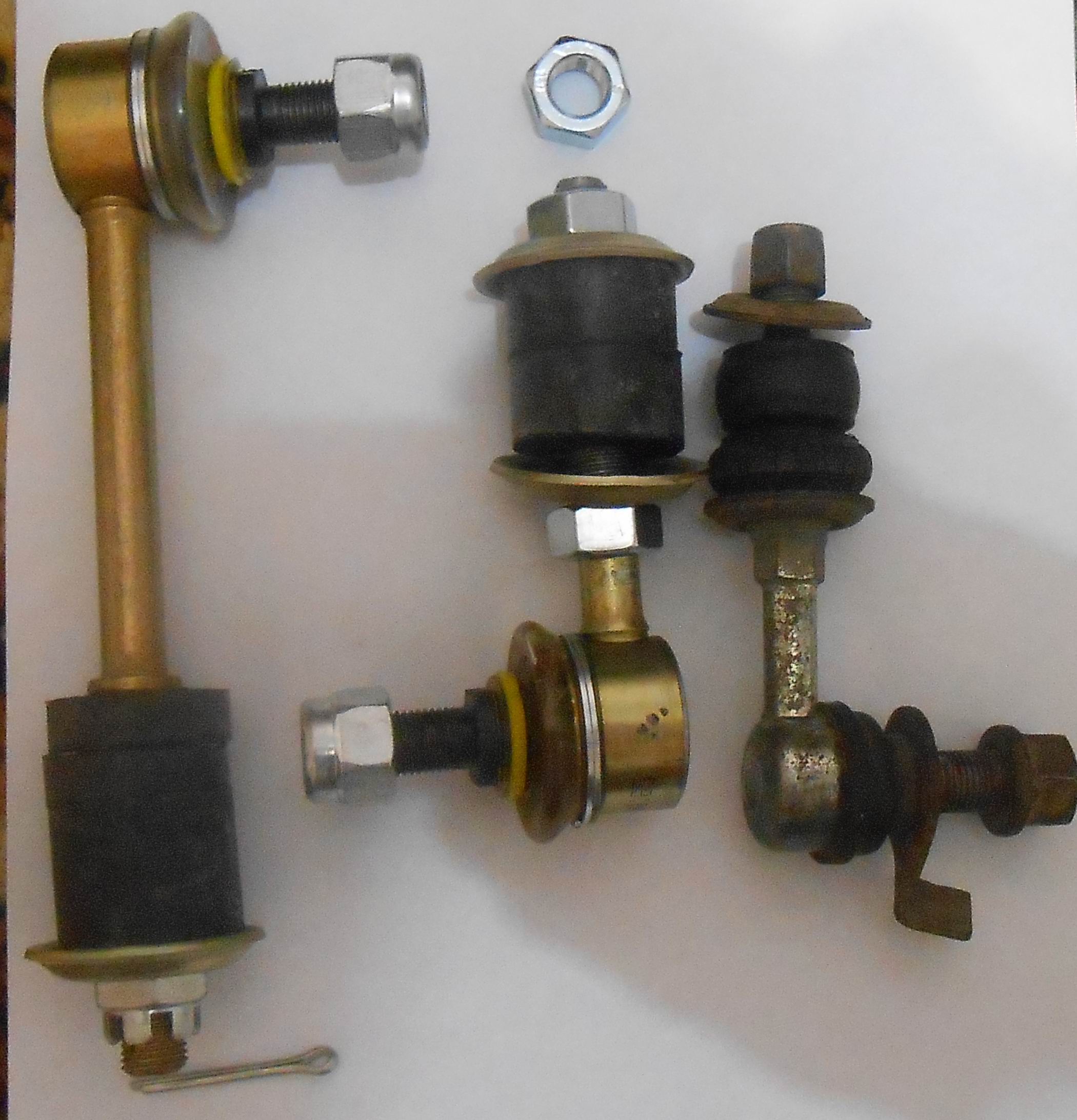

поискал в наших магазинах, стоечки - нету ни где. Пришлось приколхозить от нашего автопрома детали. Взял волговские, обрезал штоки по размеры , нарезал резьбу (М12). Подошли, не хуже родных.
Кстати, родные стойки стояла не оригинал. Вверху на штоке резьба на 10, хотя в тяге - другой, увеличенный размер в диаметре.
Год назад перед пробегом в 10тыс.км, даже намека не было на износ этих стоек. В магазине, продавцы пояснили - что эти детали, нужно менять каждый год на авто.
А по мне - так должно их хватать на более длительный срок.
цена вопроса: 800руб. -пара А есть и дешевле, по 500 руб. пара,есть подороже - до 1.5тыс руб. Я взял по средней ценовой категории товар.
