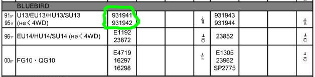

Москвичи и жители крупных городов! Требуется помощь в поиске передних стоек MONROE на наши машины. В соответствии с каталогом Monroe они существуют. Поскольку к нам подходят стойки от Блюберда в 13-ом кузове (334222 и 334223 Каяба), то логично думать что подойдут и монровские стойки для того же Блюберда. Местные продавцы стоек Monroe не смогли внятно сказать, завозятся ли вообще в страну такие стойки. Если есть возможность обзвоните продавцов Monroe.
Вырезка из монровского каталога:

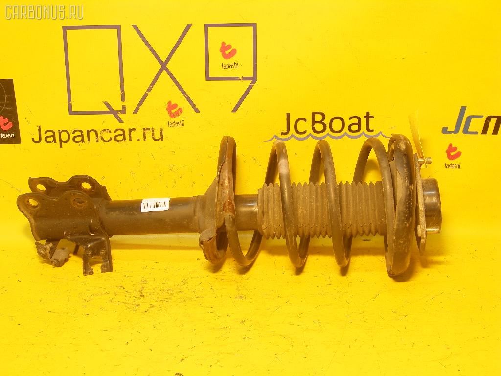

думал тут по поводу передних стоек, искал аналоги, смотрел фотки и т.д.
в итоге увидел стойки от ниссана серены или Рнесски. На вид длина чуть больше, пружина побольше. Крепление почти на 99,9% думаю подойдет что на ступице что на стакане. Серена побольше, потяжелее - может есть смысл поставить их если подойдут, хоть какойто запас прочности будет! Ваши мнения? Вот фотки Рнесска - Серена - Авенир
rnessa1.jpg [ 66.73 КБ | Просмотров: 9154 ]
rnessa.jpg [ 83.93 КБ | Просмотров: 9154 ]
serena1.jpg [ 73.68 КБ | Просмотров: 9154 ]
serena.jpg [ 87.05 КБ | Просмотров: 9154 ]
avenir1.jpg [ 103.54 КБ | Просмотров: 9154 ]
avenir.jpg [ 104.02 КБ | Просмотров: 9154 ]
