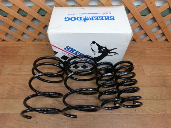

Через месяц -полтора - придут пружины - для монопривода ! Если надо -писать в личку . Какие они -заниженные, усиленные - я не знаю . По цене не отвечу - только когда придут ко мне ! Вот фото если кому интересно .
600x450-2012060100379.jpg [ 44.12 КБ | Просмотров: 10355 ]
