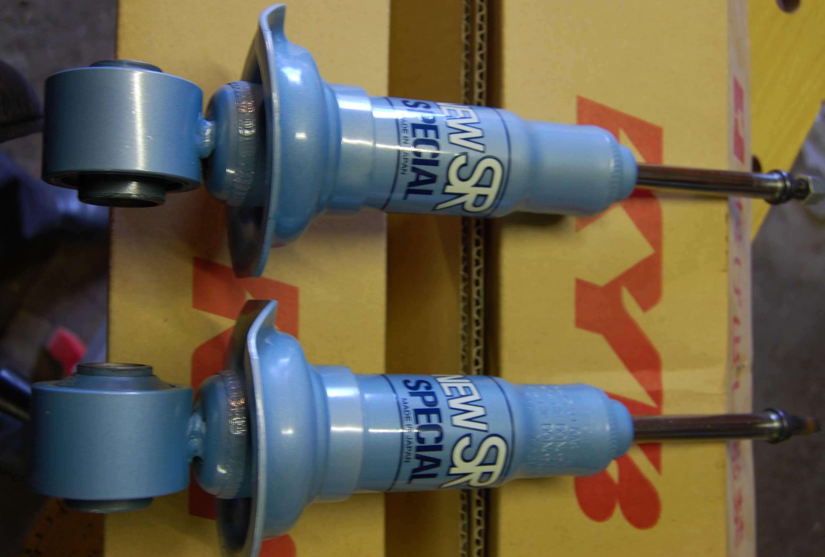

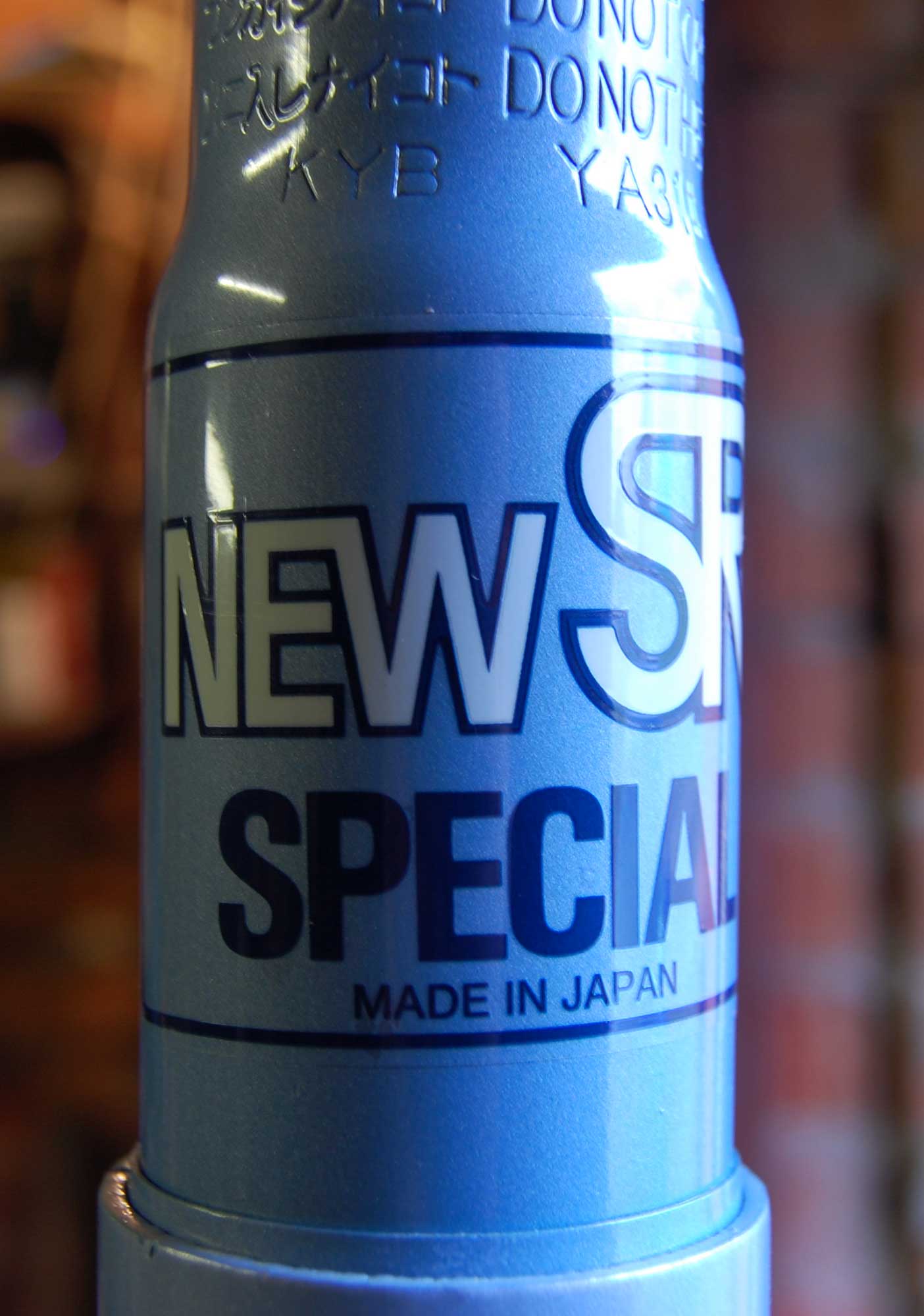

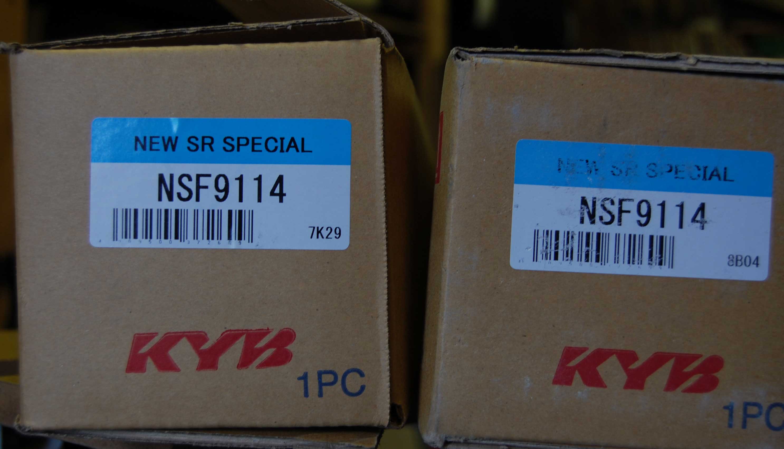

Сообщения: 950
Вот, приобрел сегодня... Не особо дорого, но лучшего не подвернулось...
6.jpg [ 132.17 КБ | Просмотров: 10379 ]
2.jpg [ 151.79 КБ | Просмотров: 10379 ]
1.jpg [ 168.03 КБ | Просмотров: 10379 ]
А что лучше ты хотел купить?
Не особо дорого это сколько?
Я три года назад 5000 за пару отдавал
