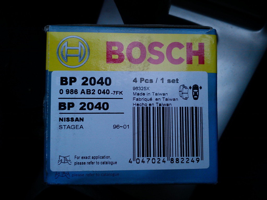

У нас в продаже появились колодки BOSCH по цене в 2 раза ниже Nisshinbo. Я взял за 650 руб.
Поставил, поездил - полёт нормальный.
DSC00383.JPG [ 163.39 КБ | Просмотров: 11017 ]
 Заголовок сообщения: Re: Передние тормоза
СообщениеДобавлено: 03.07.2014 19:37
Сообщения: 460
у нас колодки эти касарь стоят.. смысл их брать если можно купить что получше
