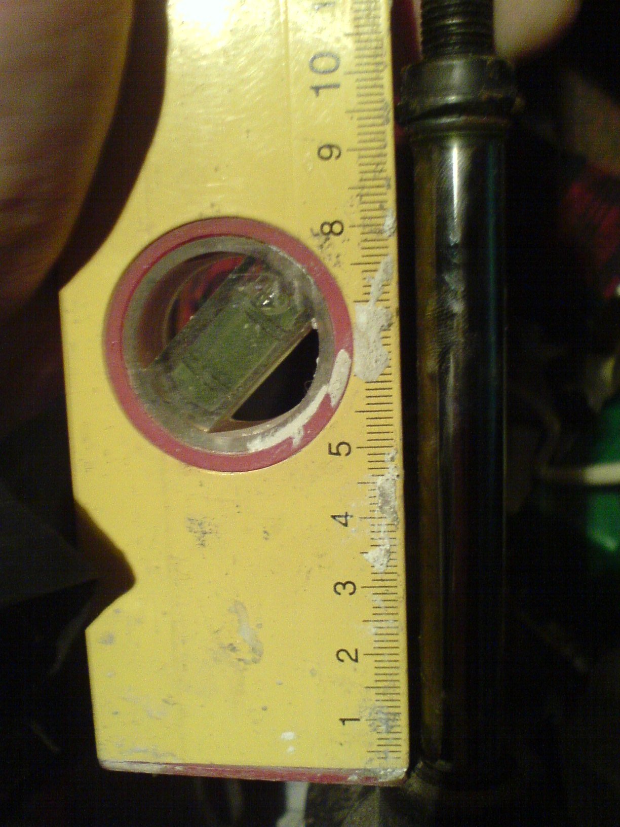

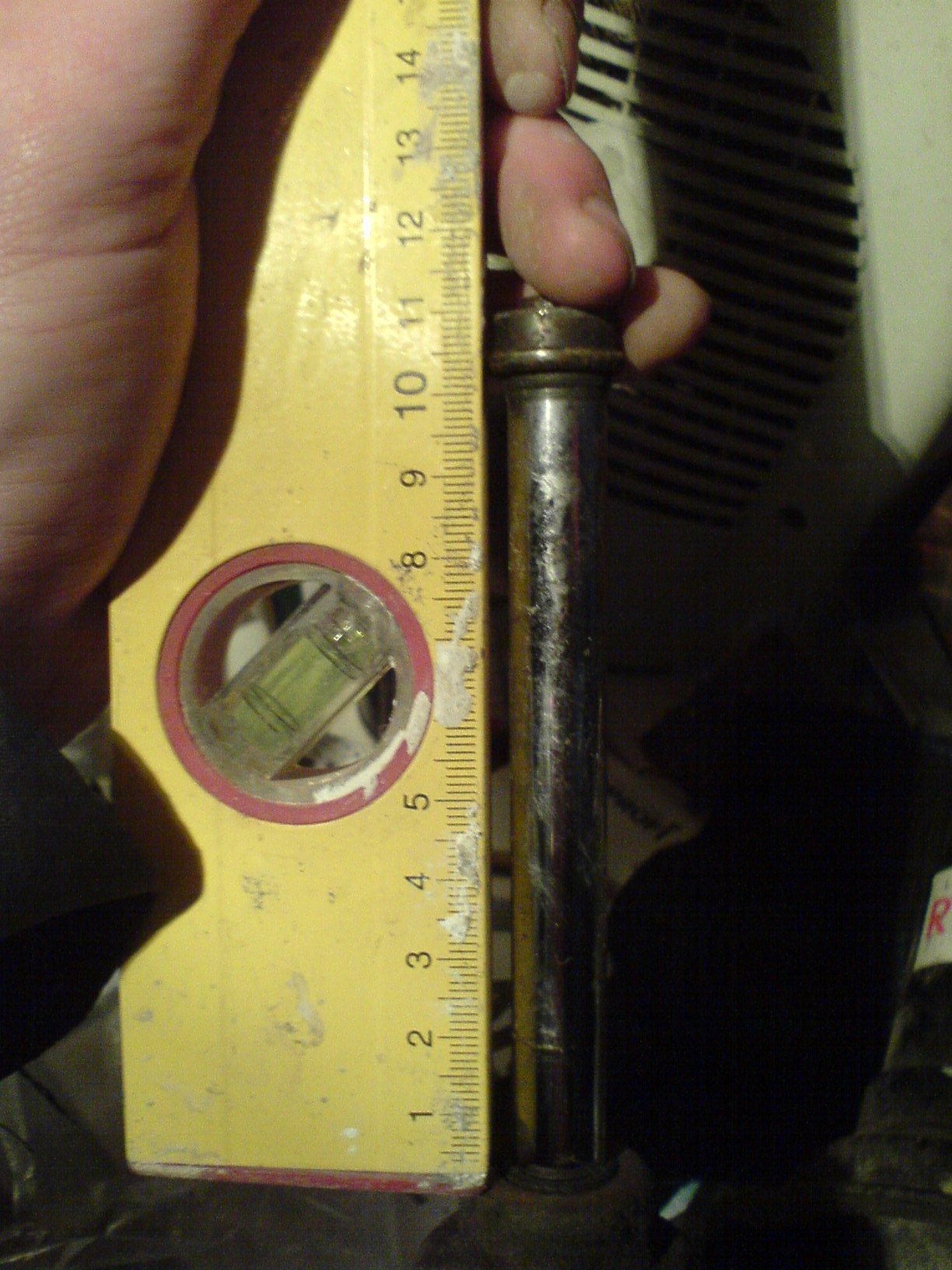

Не, родные Бластаровские (WA625) не новые, но ход штока длиннее новых Либертовских 56211-WF126 и NSF9114Z на 10 мм.
Я, помнится, тут на форуме кипишь еще поднимал. Пришли к выводу, что это выработка...
Комментарий к файлу: А это новье с Либерти (WF126)
DSC00165.JPG [ 297.17 КБ | Просмотров: 12133 ]
Комментарий к файлу: Это б/у родные с Бластара (WA625)
DSC00164.JPG [ 302.1 КБ | Просмотров: 12133 ]
Да да, помню конечно. На основе этого вывода и вещаю. :)

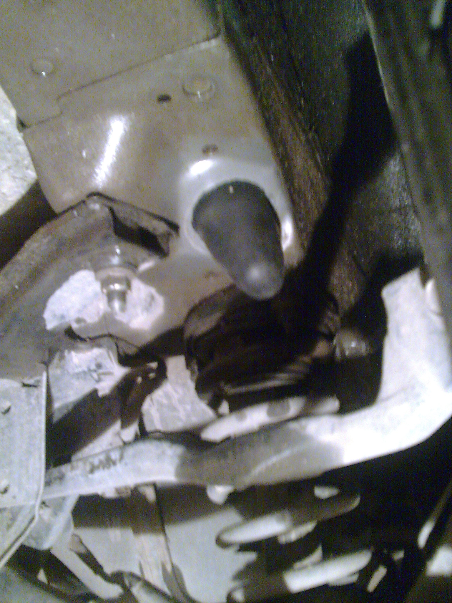

001.jpg [ 710.58 КБ | Просмотров: 12084 ]
Аvenir Salut X GF-W11-009304 QG18DE 2wd KR4 K 1999г.
