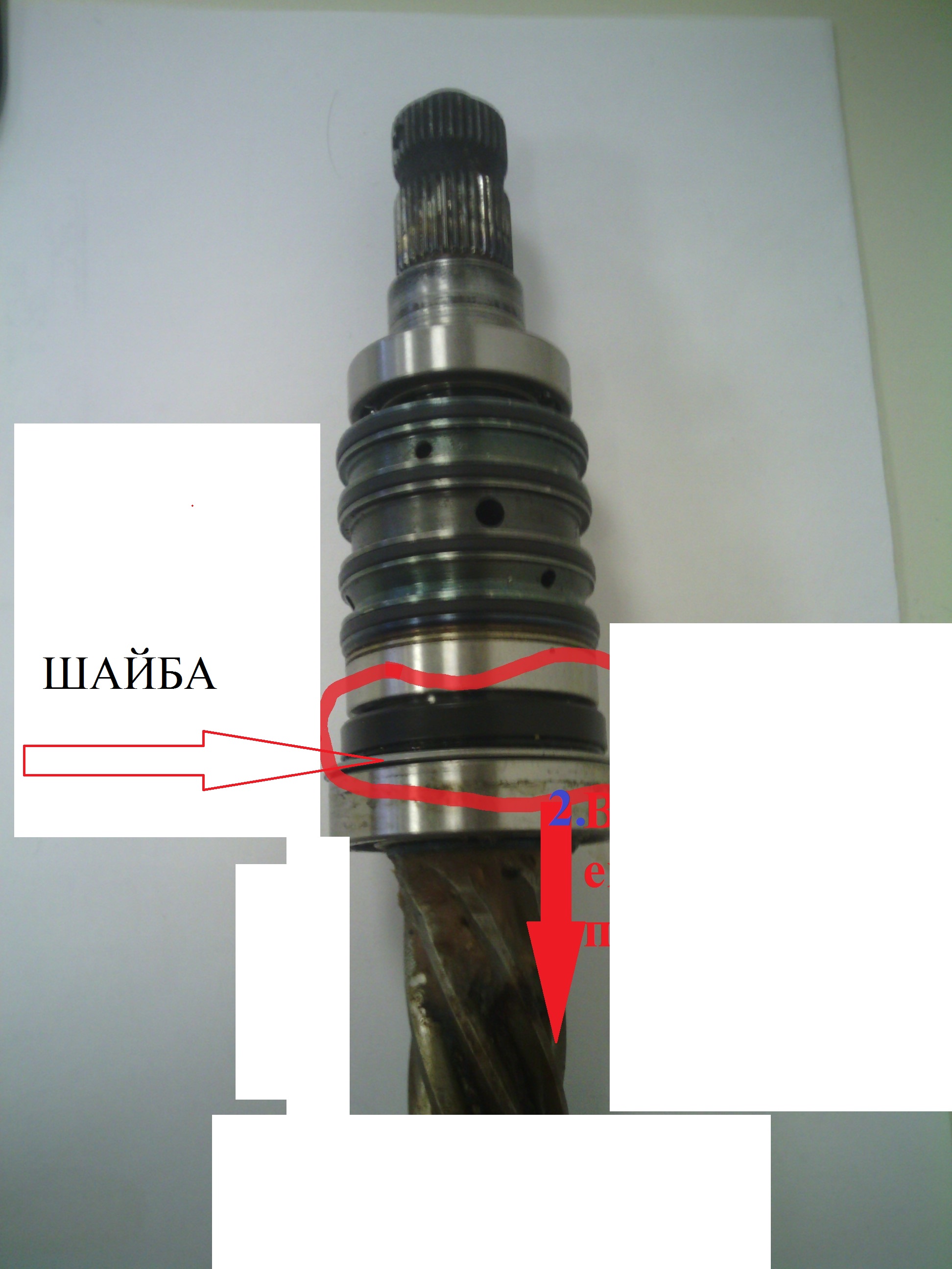

Парни, не завалялись у кого детали после ремонта рейки. Нужна вот эта шайба.
вал.jpg [ 484.72 КБ | Просмотров: 8332 ]

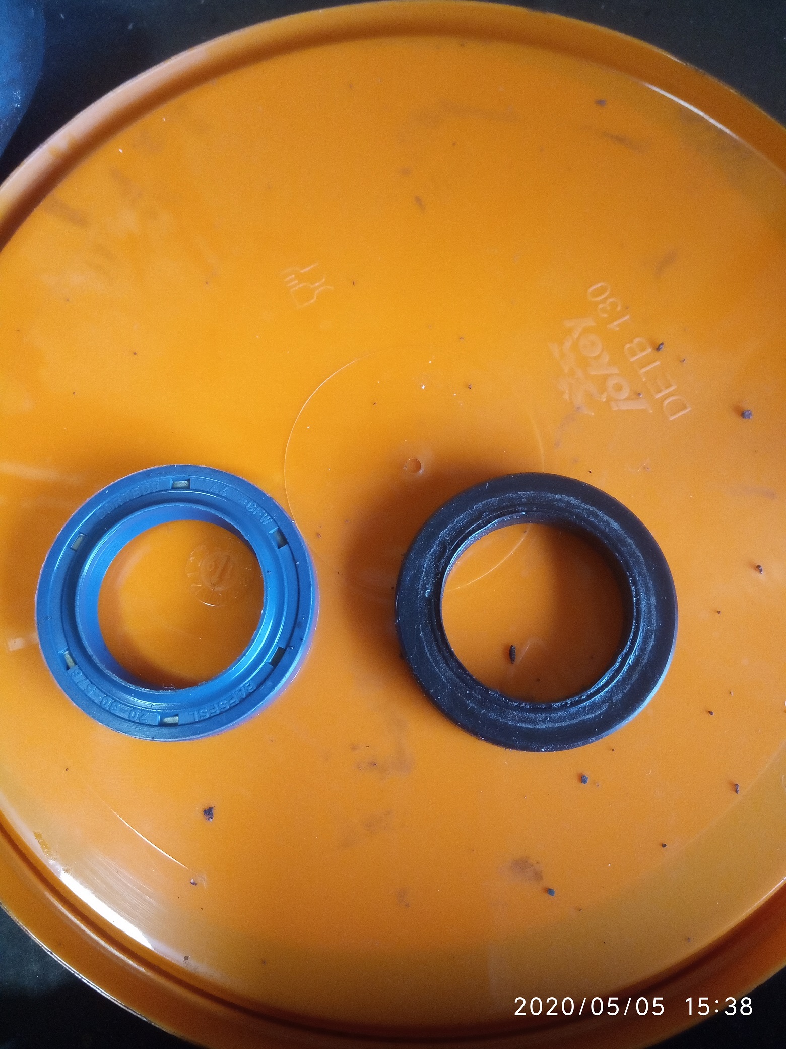

Добрый день! Потек верхний сальник рулевой рейки, ремкомплект 49365-15U25 по теперешнему курсу около 2000 руб и ждать почти месяц. Поставил сальник рулевого механизма Corteco 01016544B 30х20х5 за 125 руб. Встал идеально.
IMG_20200505_153849.jpg [ 1.15 МБ | Просмотров: 7106 ]
Классно. На заметку надо взять, в гараже есть рейка которую поменял на контракт, лень было разбирать да и инфы не было. Кстати а у вас она откуда?

Яндекс помог 49365-15U25 https://forwardauto.ru/catalog/product_ ... 0_5_21527/
в описании на сайте - Сальник 20*30,3*5. Рискнул и заказал первый попавшийся 30х20х5. Кто б промерял большой ремкомплект, сальники копеечные, а ремкомплект 49297-WA025 нынче дорог, от 5 тыр.
