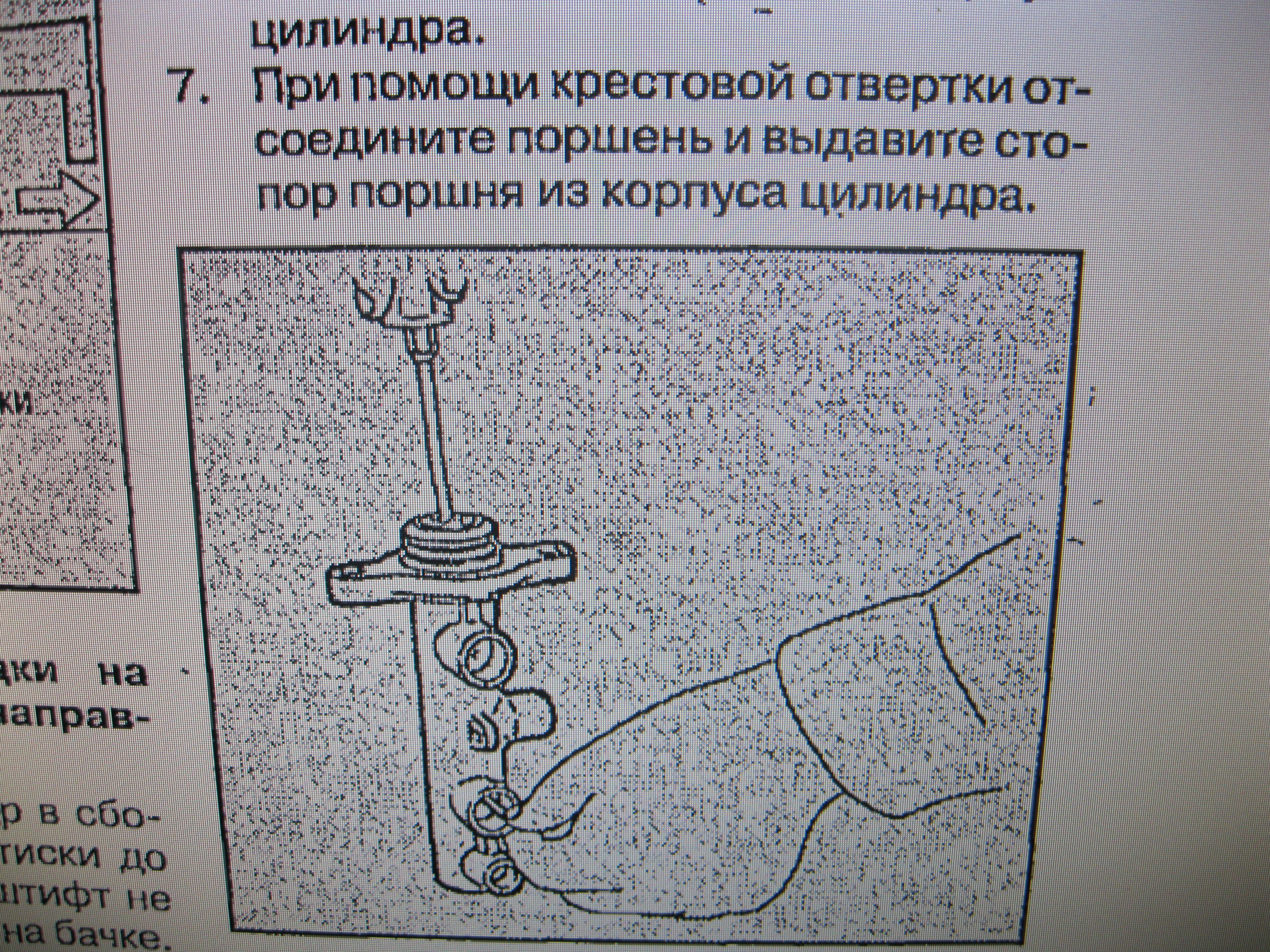

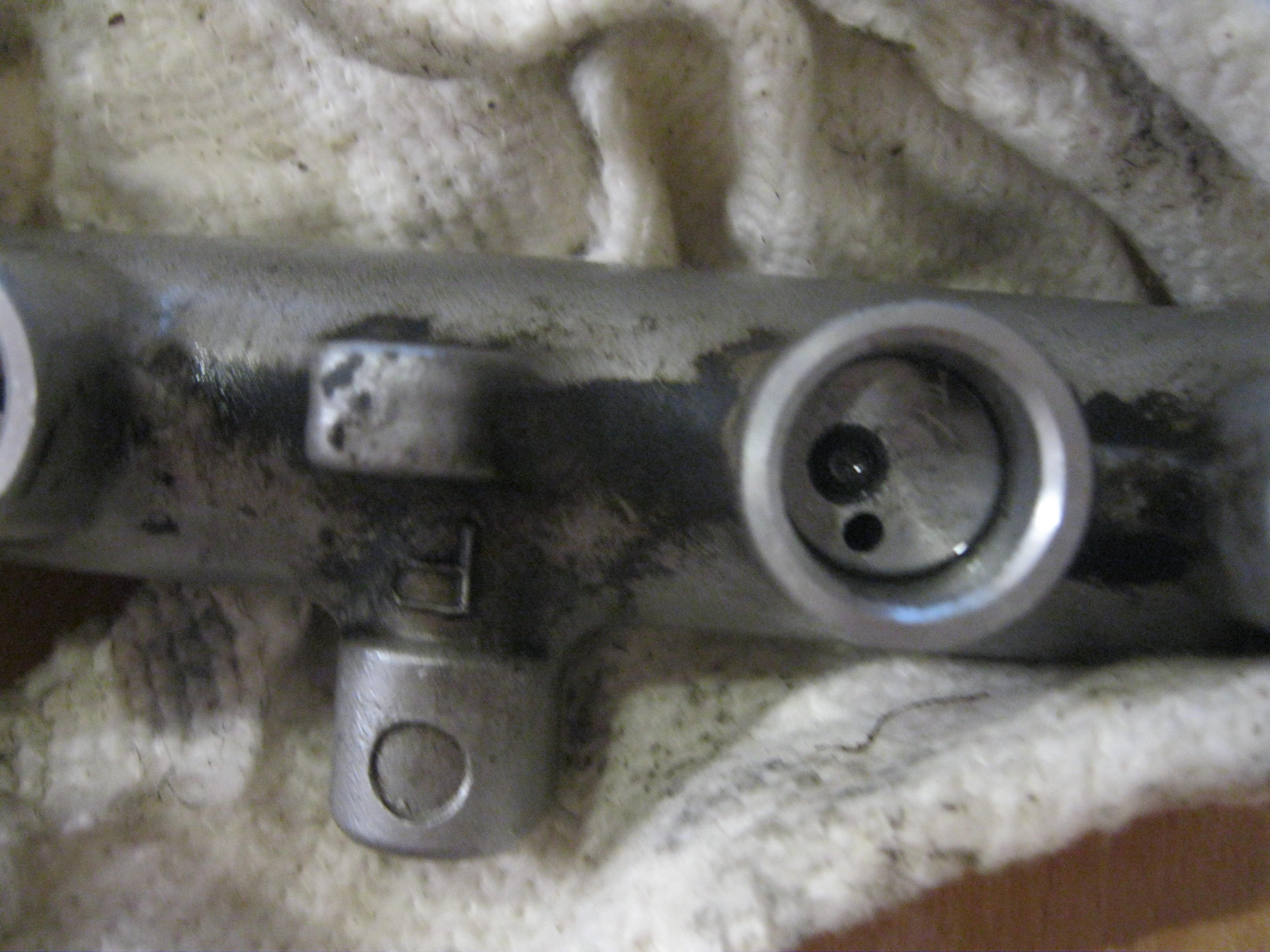

помогите.пришел ремкомплект,немогу разобрать г\ц,а конкретно шток-стопор не поддается,как его вытащить?

Он же вроде как с обратной стороны крестовой отверткой закручивается?! По крайней мере у меня так)
П.С. Советую разбирать осторожно, ибо тот ремкомплект что на фото скорее всего не подойдет к ГТЦ!

Andruxa привет.ремкомплект заказывал,смотрели по номеру кузова,если разберу посмотрим.да и поставил давно другой г\ц, просто интересно восстановить этот. с торца ничего нету под отвертку.

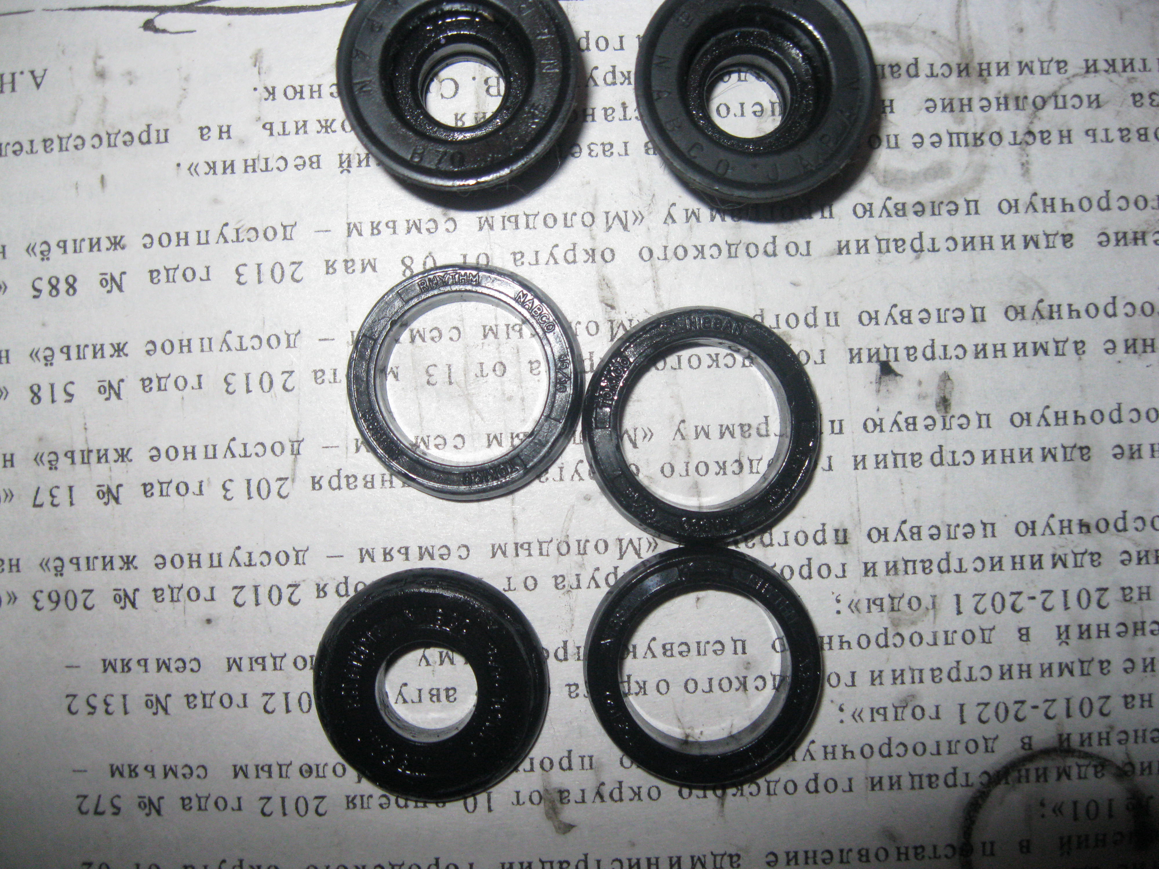

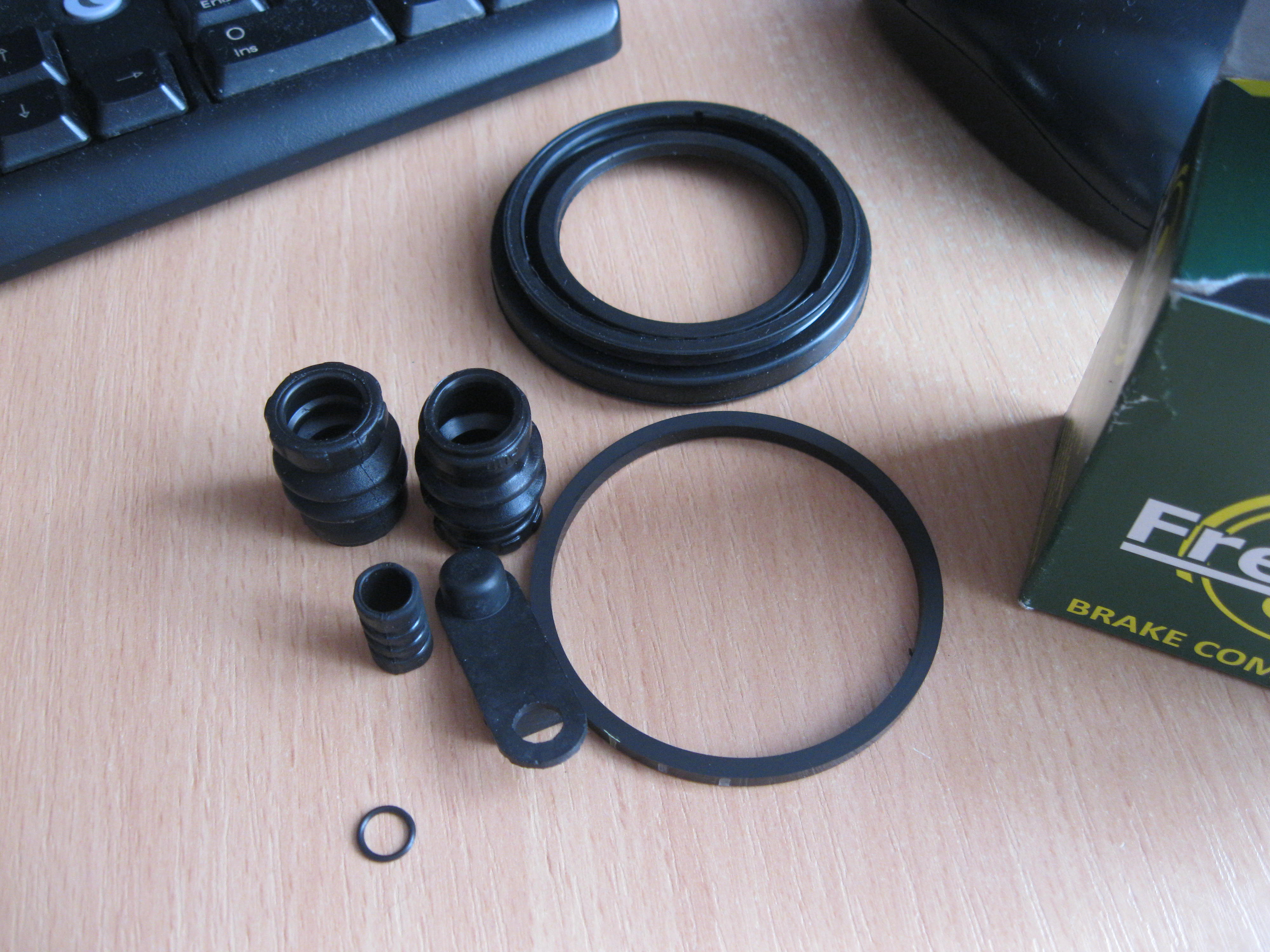

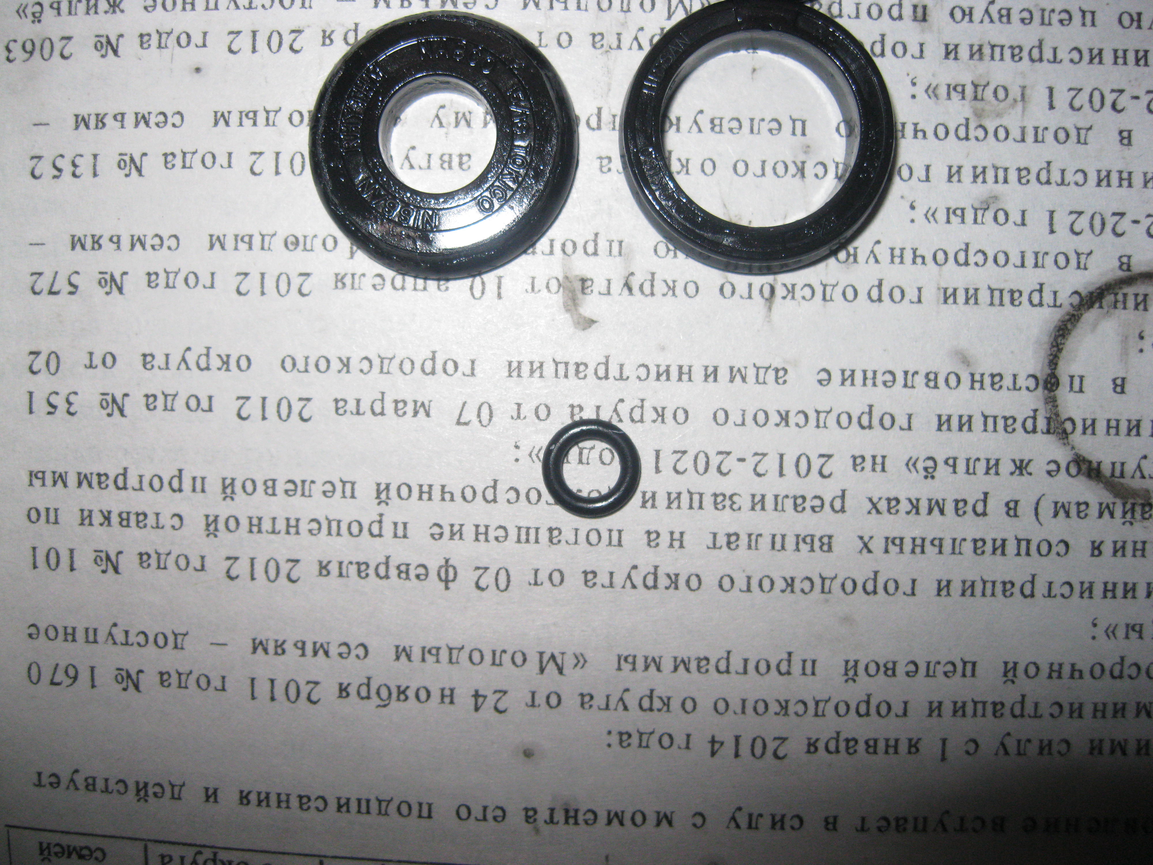

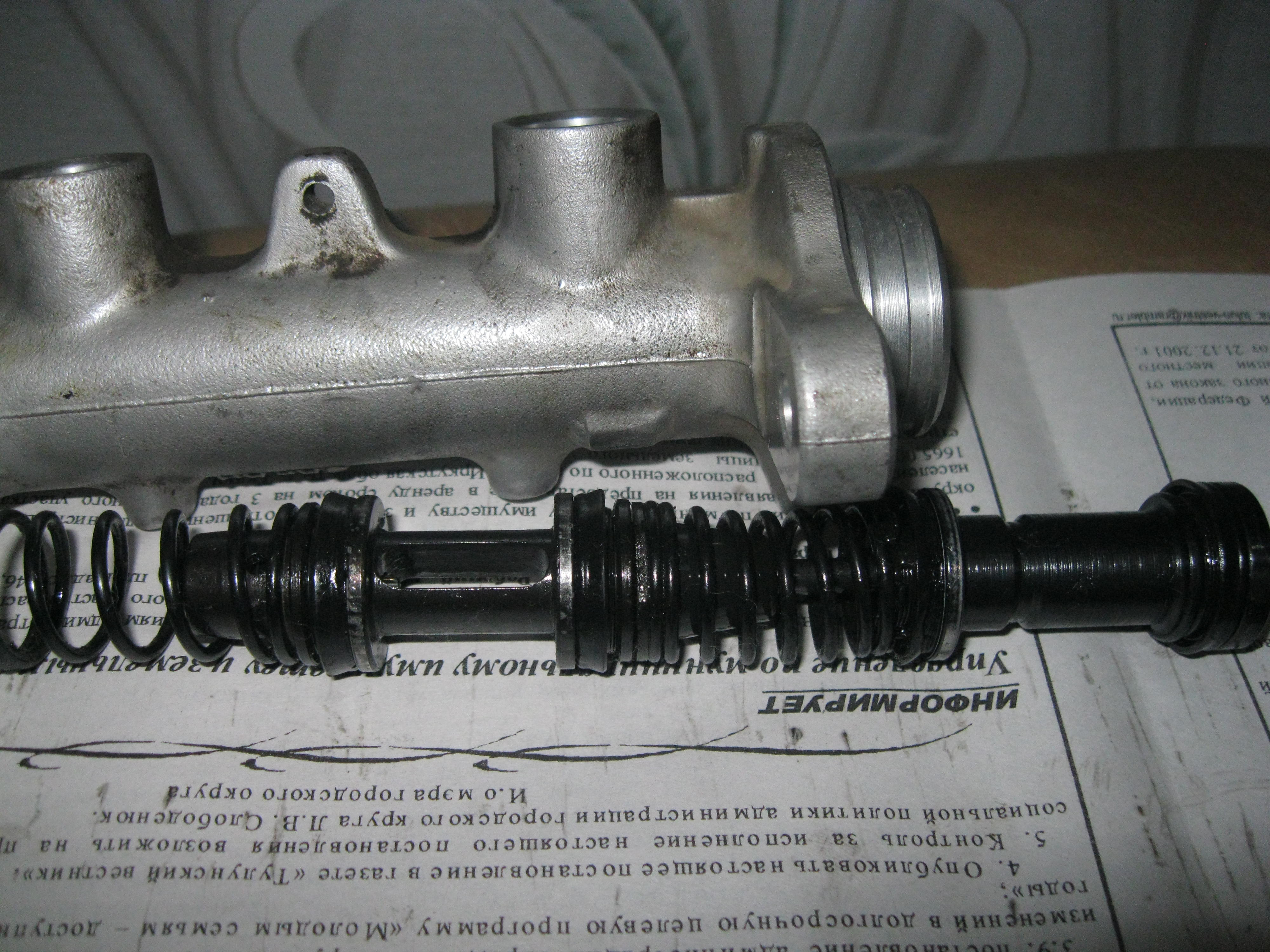

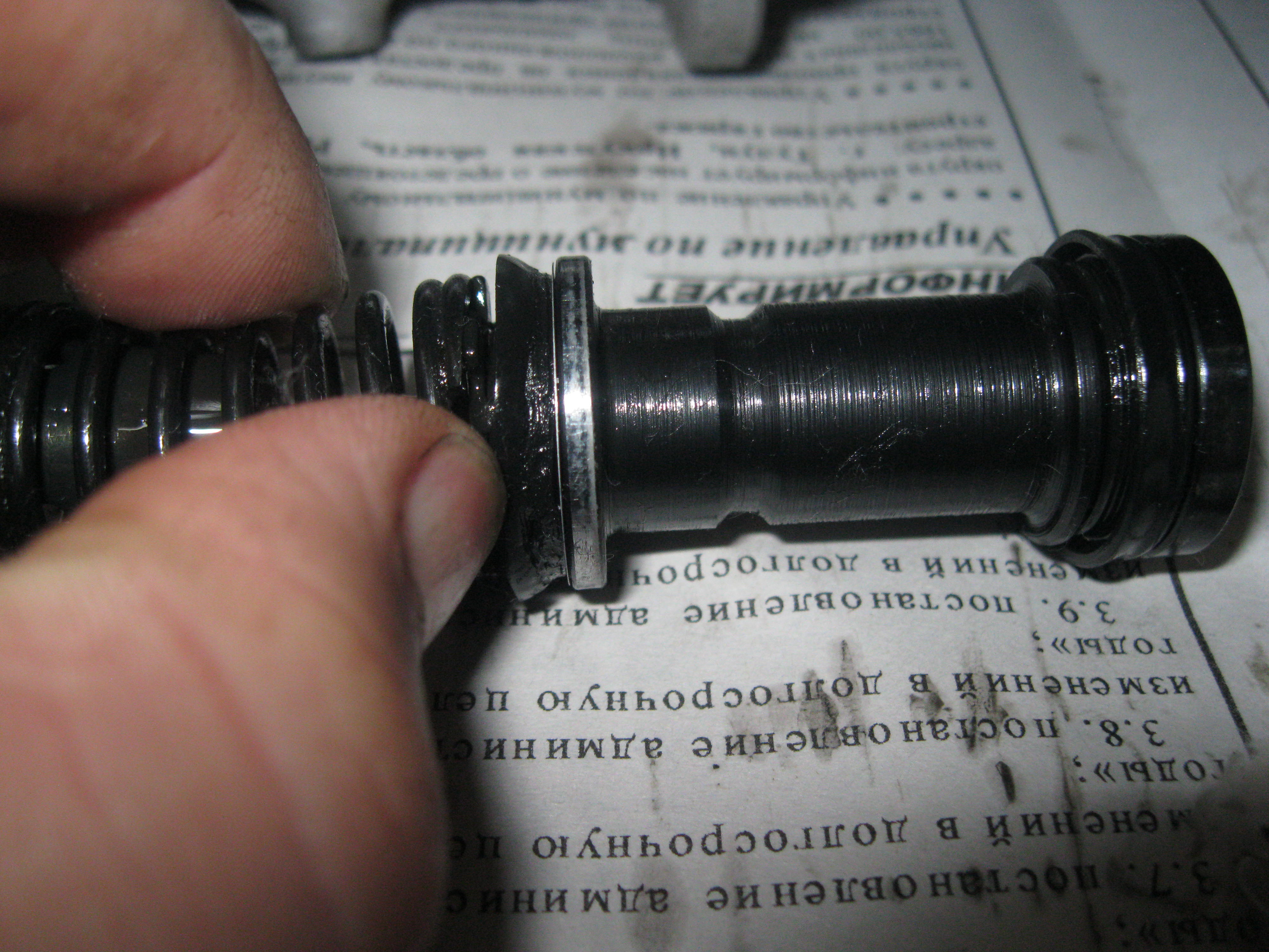

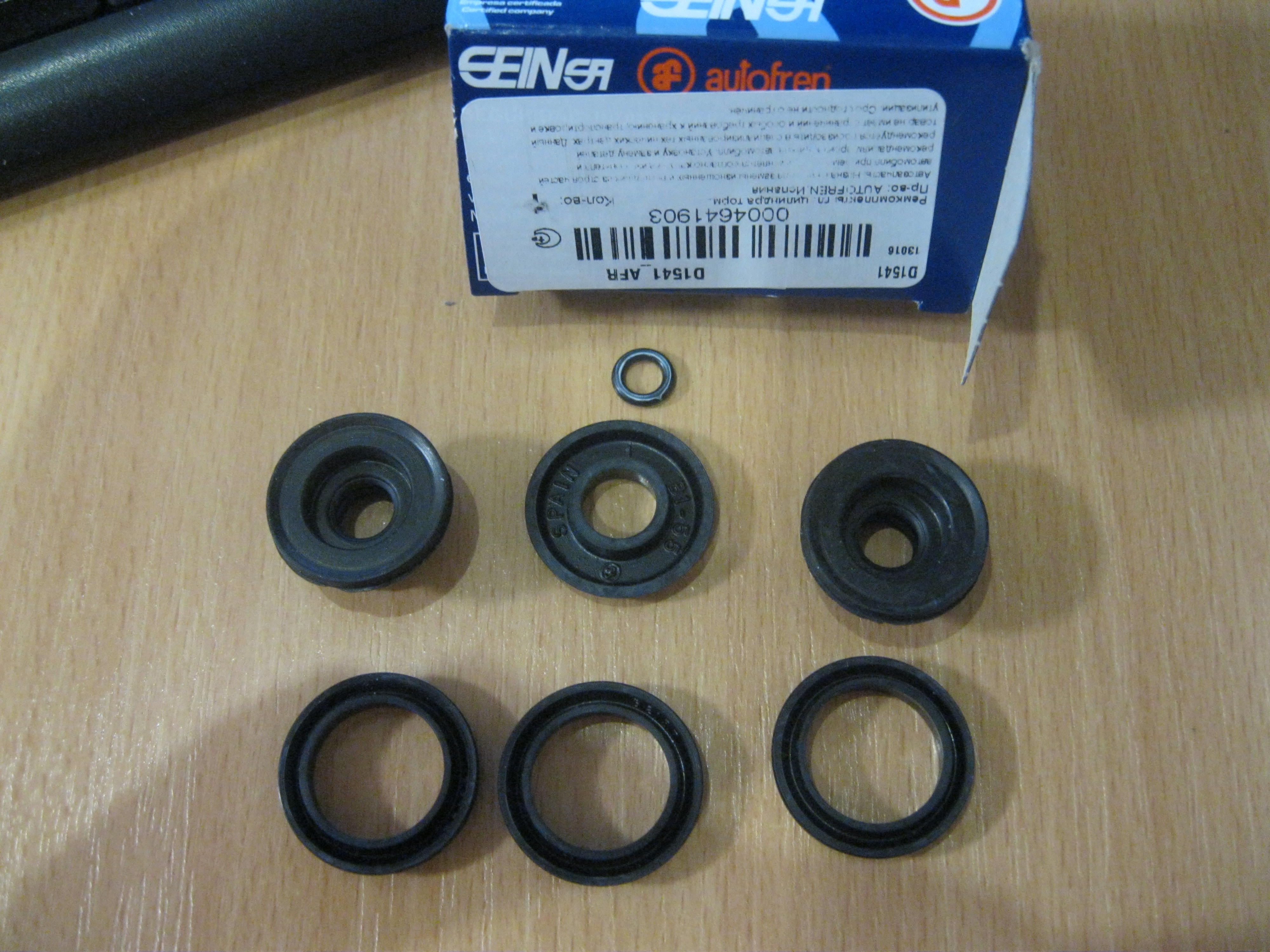

Привет всем. получилось все таки вытащить шток стопор,так-вот ремкомплект подходит,осталось одно маленькое колечко,на фото. новый г\ц немного другой по маркировке,педаль тормоза не пробить до полу,но тормозит неплохо,скоро техосмотр посмотрю на стенде,если что буду ставить свой. конечно качество резины с ремкомплекта не проверенное временем. ну а принципе не плохой вариант за 180 руб если ходить будет.

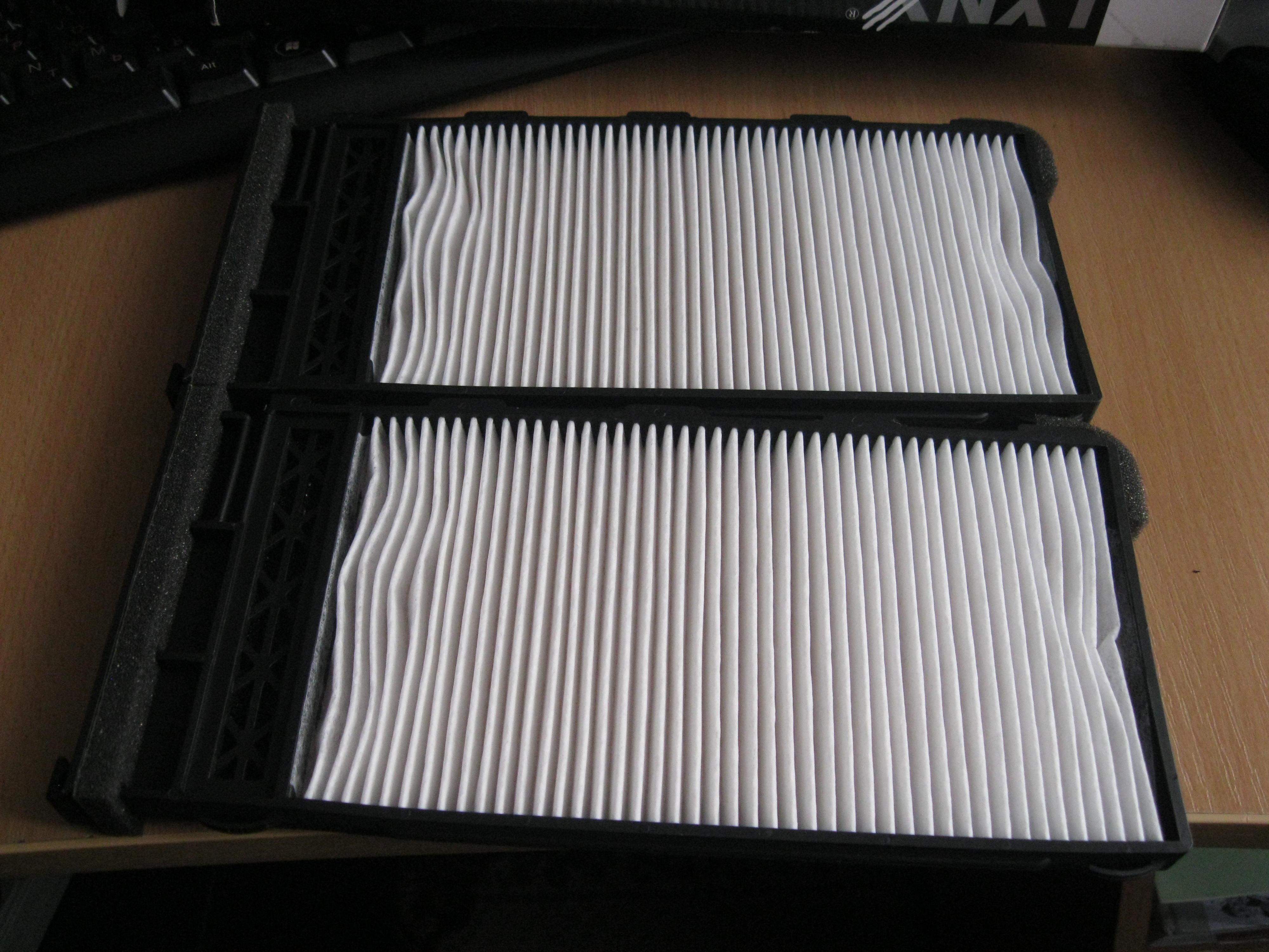

пришел еще ремкомплект на перед,250р на одну сторону,ну и салонник решил поменять 350р
