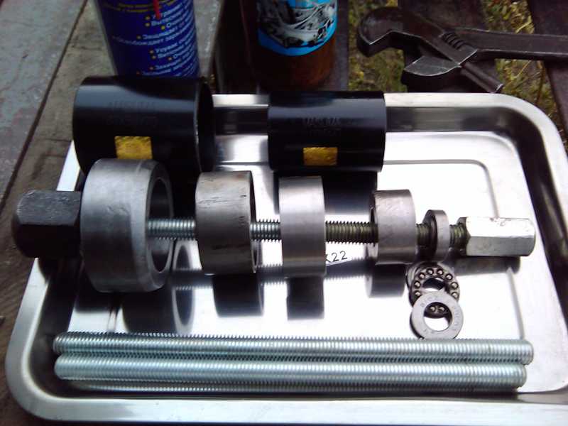

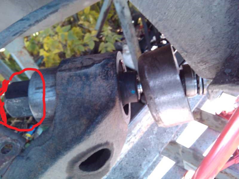

Спасибо. А слева всего механизма выпрессовывания гайка мощная это что?

Да, это глухая гайка, ударная, с полусферической головой, по ней молотком стучать, не сильно.
s_2012-09-28 17.02.16.jpg [ 41.84 КБ | Просмотров: 16952 ]
Смысл в том, чтобы противоположной гайкой создать преднатяг, без риска сорвать резьбу, не пытаясь сдвинуть сайлент только вращением. В этом натянутом положении несильный удар молотком создает дополнительный импульс и сайлент легко прыгает на небольшое расстояние. Так, шагами, делая натяг и уговаривая молоточком, вся работа и делается.
Ну и следить, чтобы не возникали перекосы. Если перекос наметился, нужно расслабить натяг, поправить оснастку, чтобы приложение силы пошло строго по оси, и только тогда продолжать.
В целом все легко, главное не прилагать слишком больших усилий. Если усилие растет, а процесс стоит, значит есть перекос или еще что-то, что мешает.
