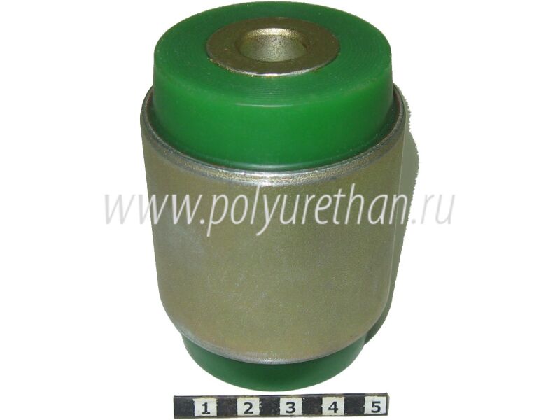

Зеленых два варианта. У меня с обоймой.

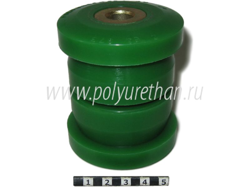

Обжимается только внутренняя втулка, она стальная.
Полное тело полиуретановое есть эластомер, его невозможно сильно обжать в тех пределах, что дает внутренняя втулка.
Таким образом полиуретановое тело задает не только ось вращения, но и надежно фиксирует от бокового смещения. Тело полиуретановое намертво сидит в обойме рычага и вращается вместе с ним вокруг внутренней обоймы. Торцы тоже вращаются, плотно прижатыми к боковым поверхностям кронштейна, в этом месте тоже смазка нужна при сборке.
Эта конструкция мне нравится, жаль, что она не попалась мне на глаза раньше, именно ее бы поставил вместо ШС, а не другую версию зеленого.
Может еще и поставлю, когда неотложных дел будет поменьше.
По сути это почти честный шарнир, только упругий. Возможно это лучший вариант в качестве нашего большого сайлента. Лучше родного нового по всем параметрам. Лучше ШС_а - не бренчит, достаточно хорошо держит геометрию.
И тут не нужно забывать заложить в него смазку при сборке, внутри полиуретанового тела есть соответствующий рельеф для смазки, типа как протектор шины. Смазка есть в комплекте.

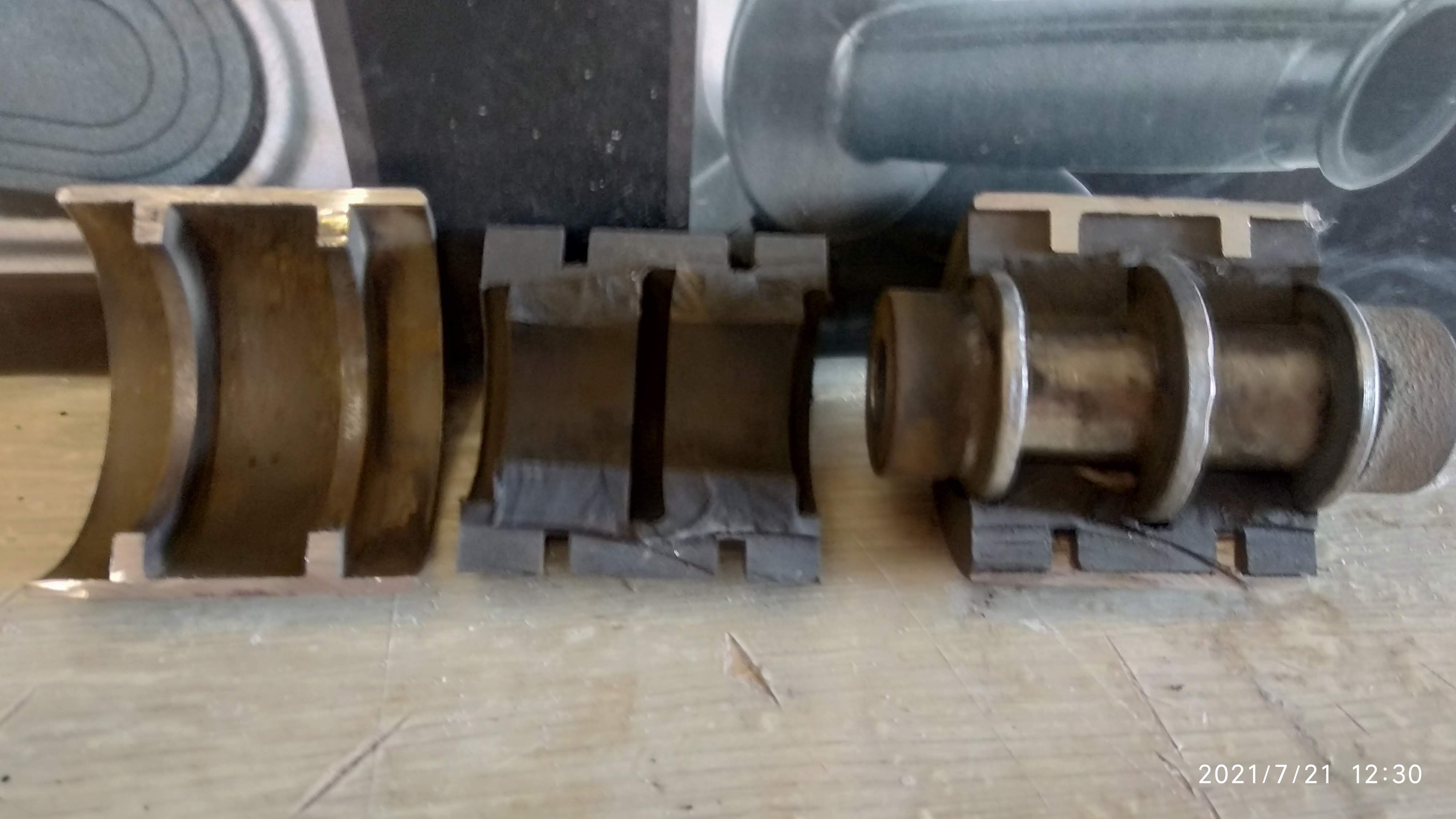

Вы какие сайленты имеете в виду, в плане какие лучше? С обоймой внешней или без?
2-56-973_enl.jpg [ 28.16 КБ | Просмотров: 17729 ]
2-06-9731_enl.jpg [ 31.62 КБ | Просмотров: 17729 ]
NISSAN AVENIR 1998 гв, W11, QG18DE, 2WD, КУЗОВ w11-002574, старт 16.03.2012
СообщениеДобавлено: 21.07.2021 11:35
У меня стоит с обоймой который.
Работает нормально, но это обычный сайлент, ожидать от него чего-то особенного вряд ли стоит.

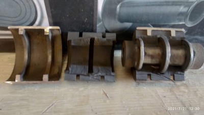

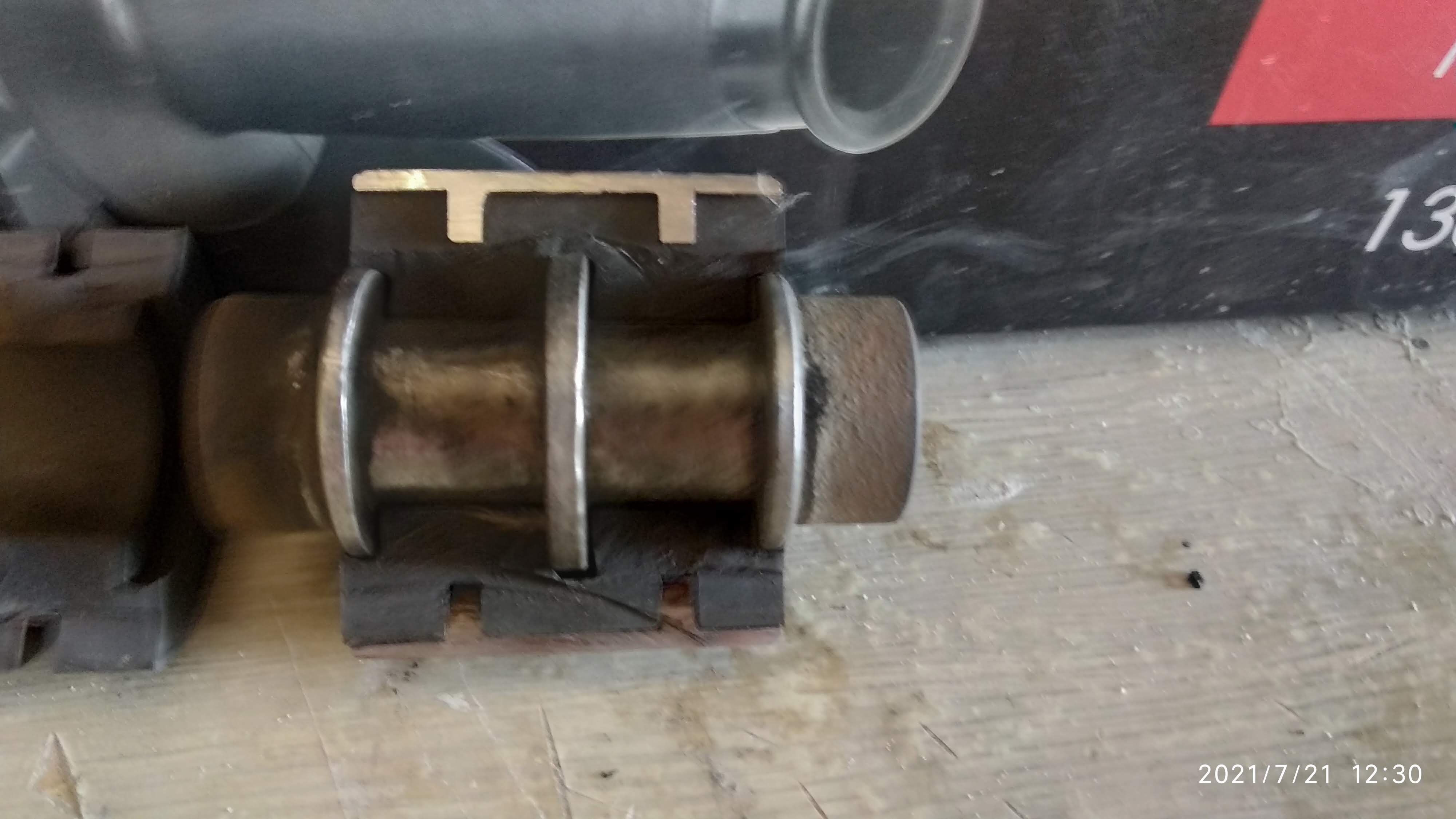

Тот, что без обоймы, это и есть полиуретановый шарнир. У него внутренняя втулка не вклеена, а вращается с натягом в теле.
Только его установить видимо будет не так просто, как стандартный. Инструкцию не читал, но неоднократно перебирал рычаги нашей подвески. В общем вставлять его нужно в родную обойму, которую нужно оставить в рычаге, удалив только резину и внутреннюю втулку старого сайлента. Если внешнюю штатную обойму не оставить, у полиуретана не будет нормальной опоры внутри рычага, там громадное окно в тело рычага.
Видимо потребуется некая входная воронка для равномерного обжатия полиуретана во время запрессовки.
Кстати, для удаления резинового тела из родного сайлента можно применить корончатое сверло подходящего размера. Только аккуратней, резину пилить нужно на очень малых оборотах, периодически подливая мыльную воду. Думаю даже коловоротом можно сверлить. Обороты очень низкие, а усилие вполне приличное создать можно.

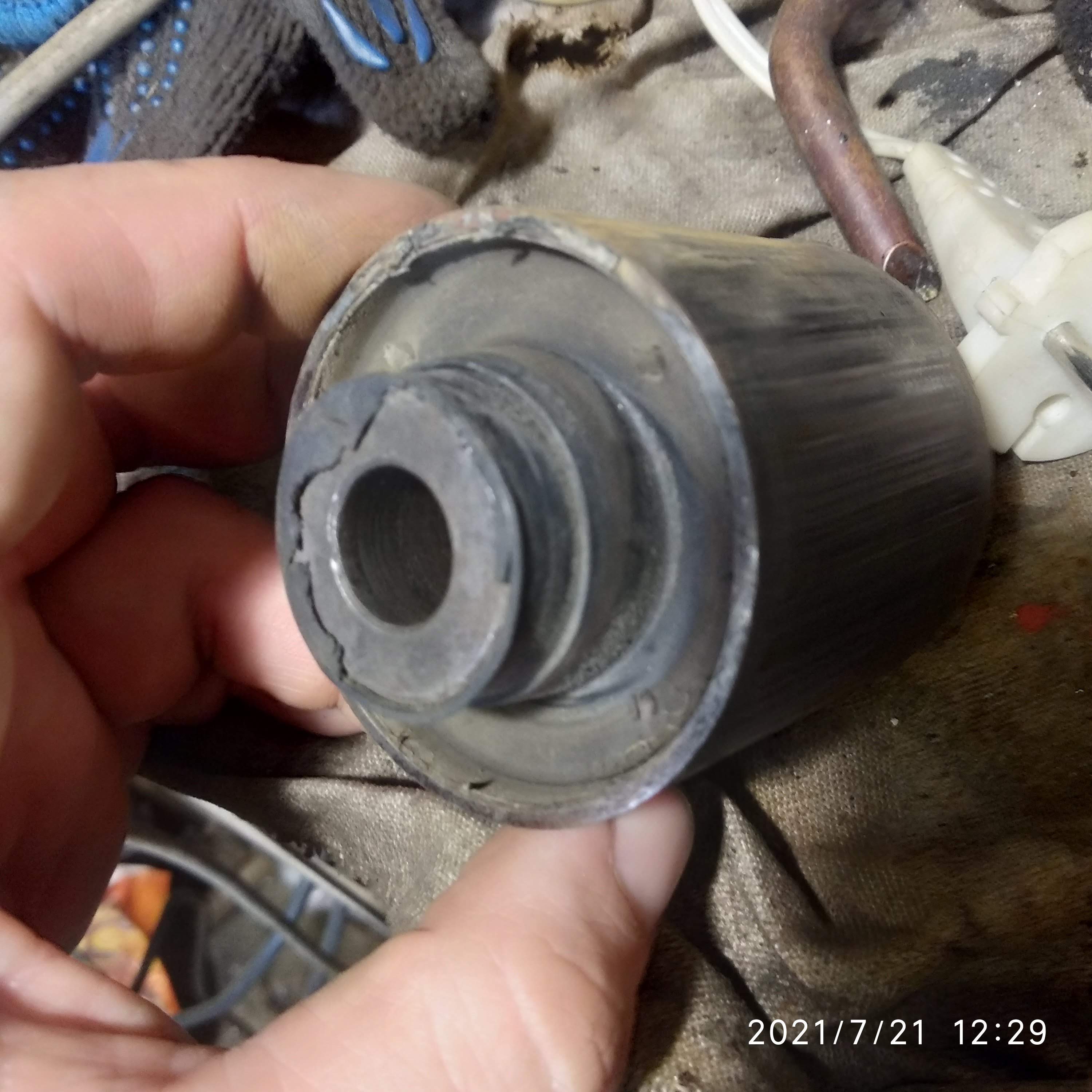

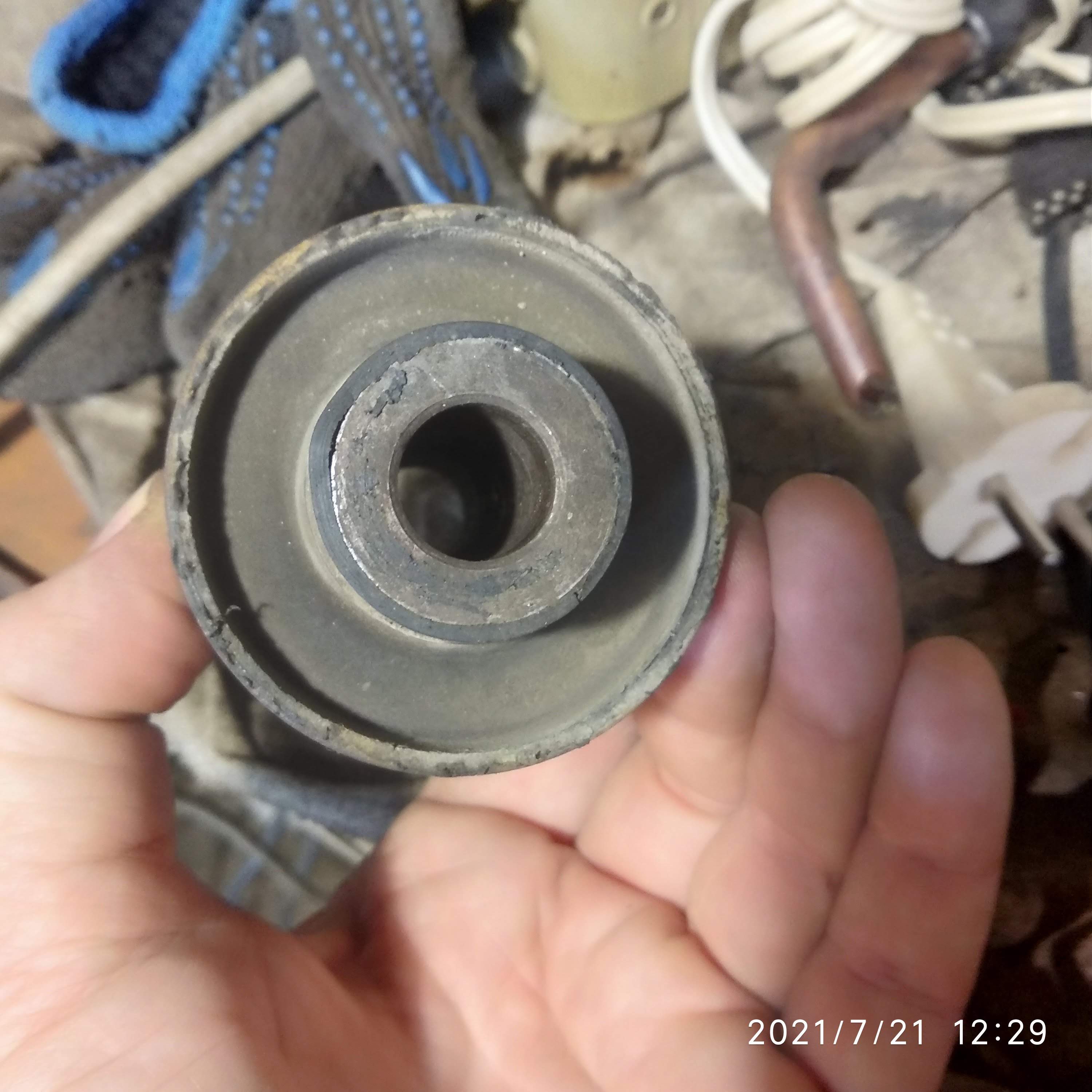

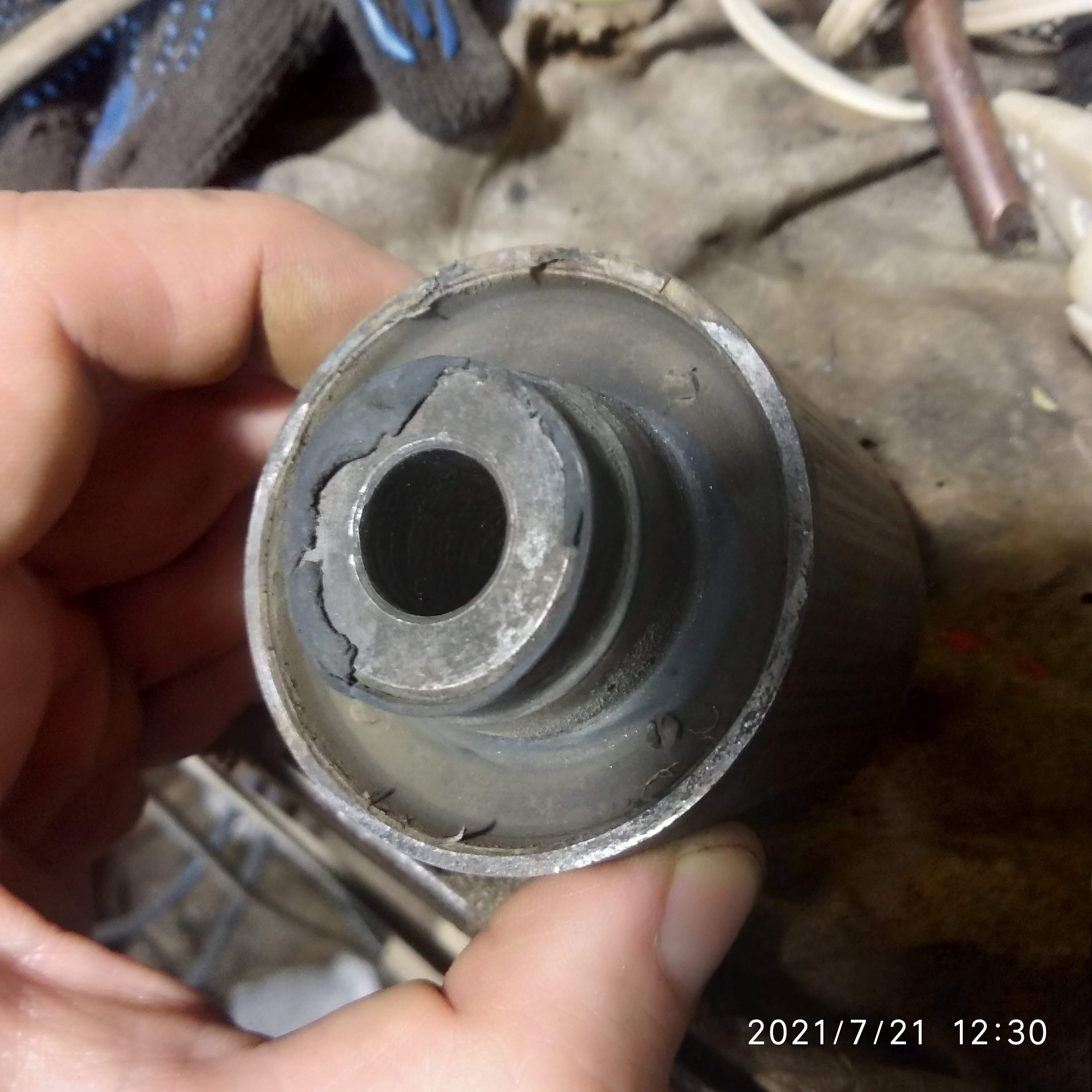

Форсаж РТИ - 8 месецев 8 тыщ км, внутренняя втулка вышла из сайлента, как будто ее вырвало. Внешне после снятия целый. Но у меня подвеска более длинноходная, стоят нивовские амортизаторы.

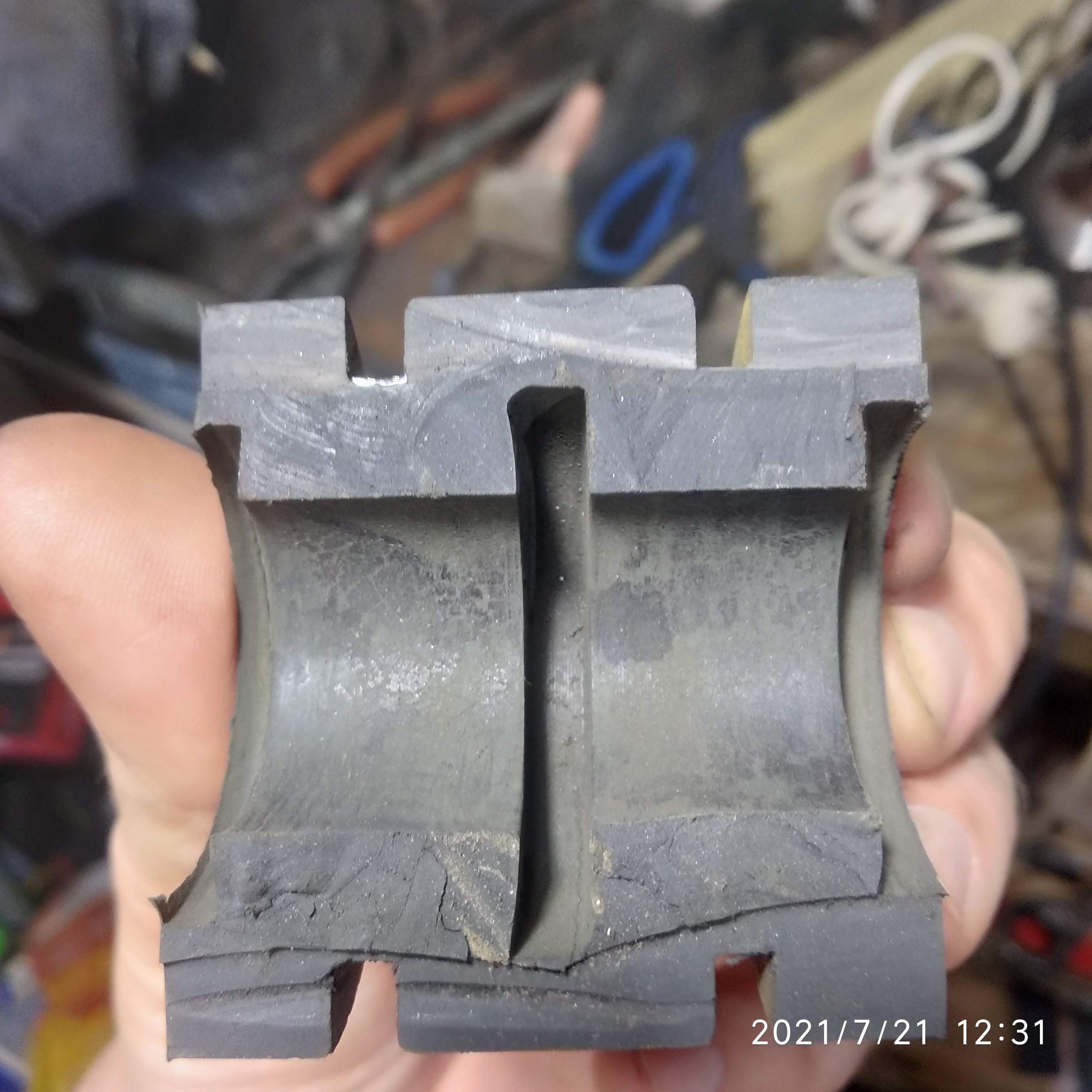

Без внешней обоймы подобное делал, вариант из так называемой "танковой" резины. Просто грибки вставленные в рычаг. Не понравилось тем что не держит осевую нагрузку. Рычаг стремится прижаться в одну сторону, сильно сжимая резину. Тк не было вариантов, был сделан самопал, который и показывать то стыдно. Просто в обойму заложили резину...маслостойкую. Клей просто не нашол, проблемно. через 7 лет и 80-90 тыщ км. заменил, тк кривовато стояли. Както так.

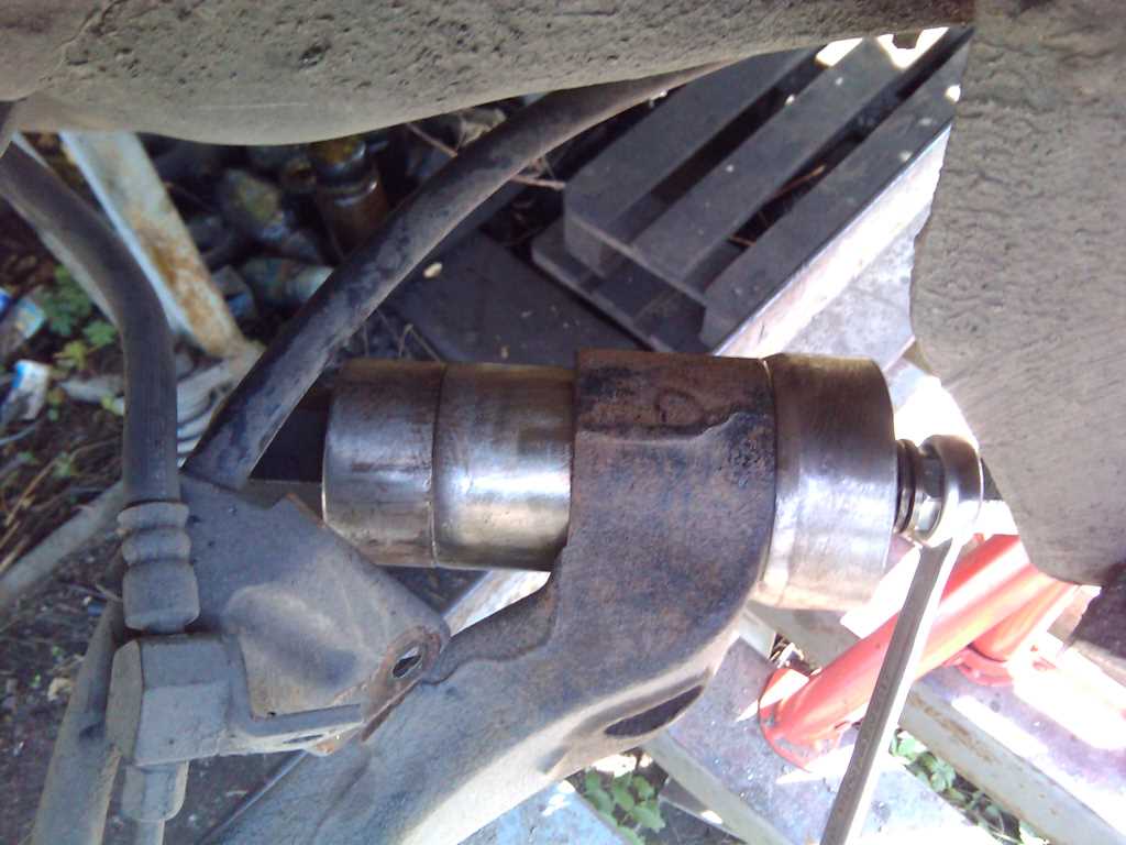

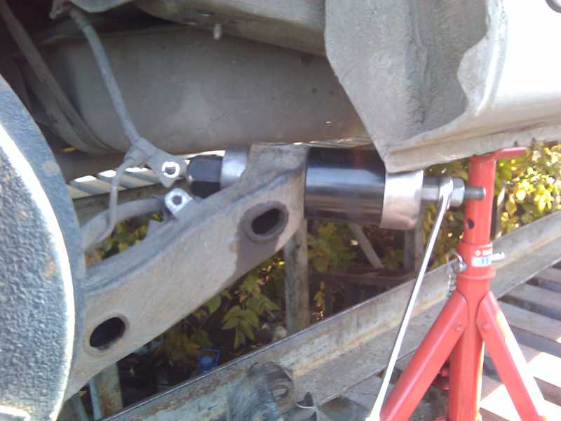

уважаемые подскажите, кто делал выпрессовщик заднего большого сайлента. Сейчас отдал токарю все выточить, но в форуме исчезла фотография как все это выглядит. покажите пожалуйста примерно как она работает. я не к тому что не понимаю как, просто я не хочу разобрать и чтобы что-то забыть. шпилька есть усиленная, гайка удлиненная х2, смазка, ключи, подшипник тоже есть. а что за приблуда наболдашник по которой бить молотком
СообщениеДобавлено: 16.11.2021 15:36

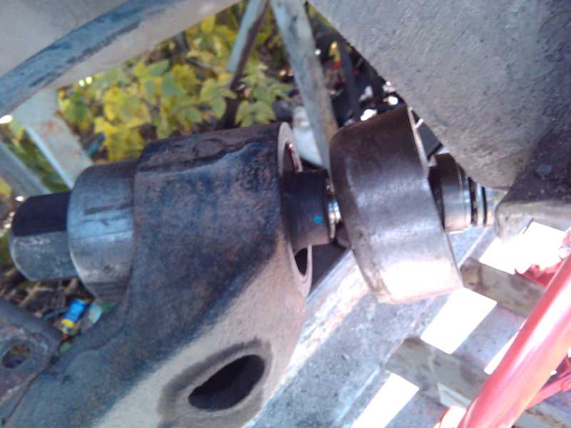

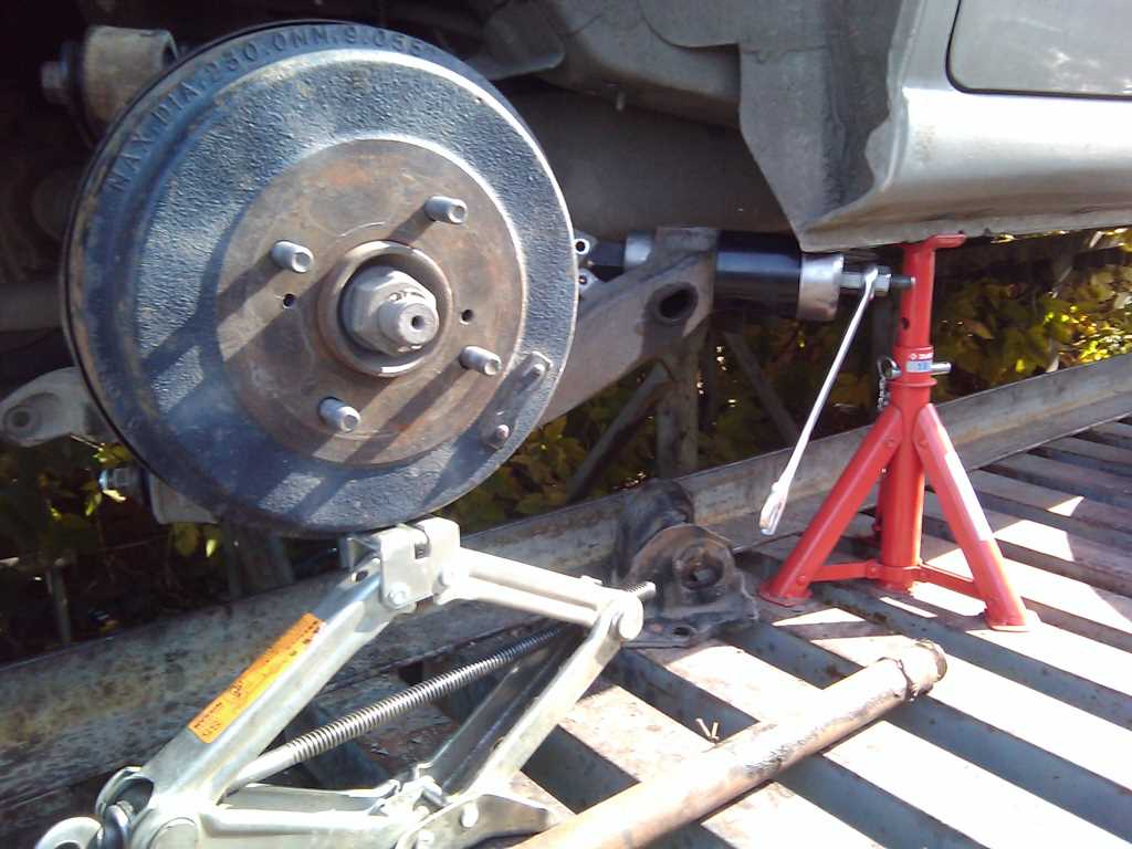

Есть фотки, 12 года.
Комментарий к файлу: Выпрессовка старого.
2012-09-28 12.46.35_s.jpg [ 74.91 КБ | Просмотров: 16940 ]
Комментарий к файлу: Чуть крупнее вид на выпрессовку.
s_2012-09-28 12.46.30.jpg [ 37.91 КБ | Просмотров: 16940 ]
Комментарий к файлу: Запрессовка нового.
2012-09-28 13.25.28_s.jpg [ 65.81 КБ | Просмотров: 16940 ]
Комментарий к файлу: Запрессован.
s_2012-09-28 13.29.59.jpg [ 36.86 КБ | Просмотров: 16940 ]

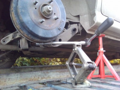

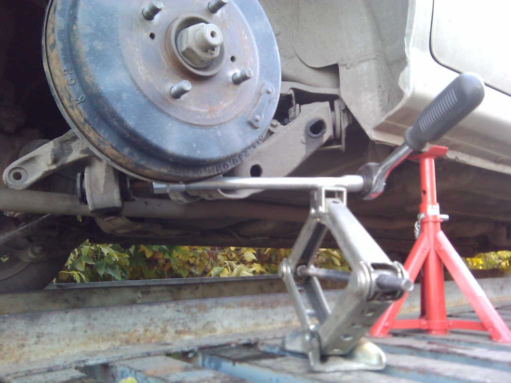

Комментарий к файлу: Иллюстрация, как нужно срывать прикепевшие болты сайлентов.
s_2012-09-28 10.21.34.jpg [ 60.61 КБ | Просмотров: 16940 ]
Последняя фотка делалась постфактум, уже после того как...
Смысл в том, что срывать закисший болт сайлента нужно именно за головку болта, не прикасаясь к гайке вообще, ни в коем случае. Пролить ВДшкой конечно нужно все, это только в плюс идет.
На фото мелкий инструмент, показана технология, расположение, домкрат как опора для усиления воздействия, и чтобы головка с болта не слетела. Но сама головка крайне желательна мощная, силовая, на квадрат 3/4" и вороток такой же, мощный. Тогда срыв болта происходит мягко и легко. Либо провернется весь болт, либо отломится головка болта, скорее первое.
Если ослабить гайку, номер уже не прокатит. Внутренняя обойма сайлента начнет прокручиваться, играть вместе с болтом, а нужно чтобы она стояла мертво.
И даже повторная затяжка уже не исправит ситуацию. Так что гайку не трогать!
Проворачивая болт, мы проворачиваем его одновременно во внутренней обойме и в гайке. Дальше уже легче.
Железки на фотках старые, первой версии. На чертежах скорее всего уже другие, более удобные.
