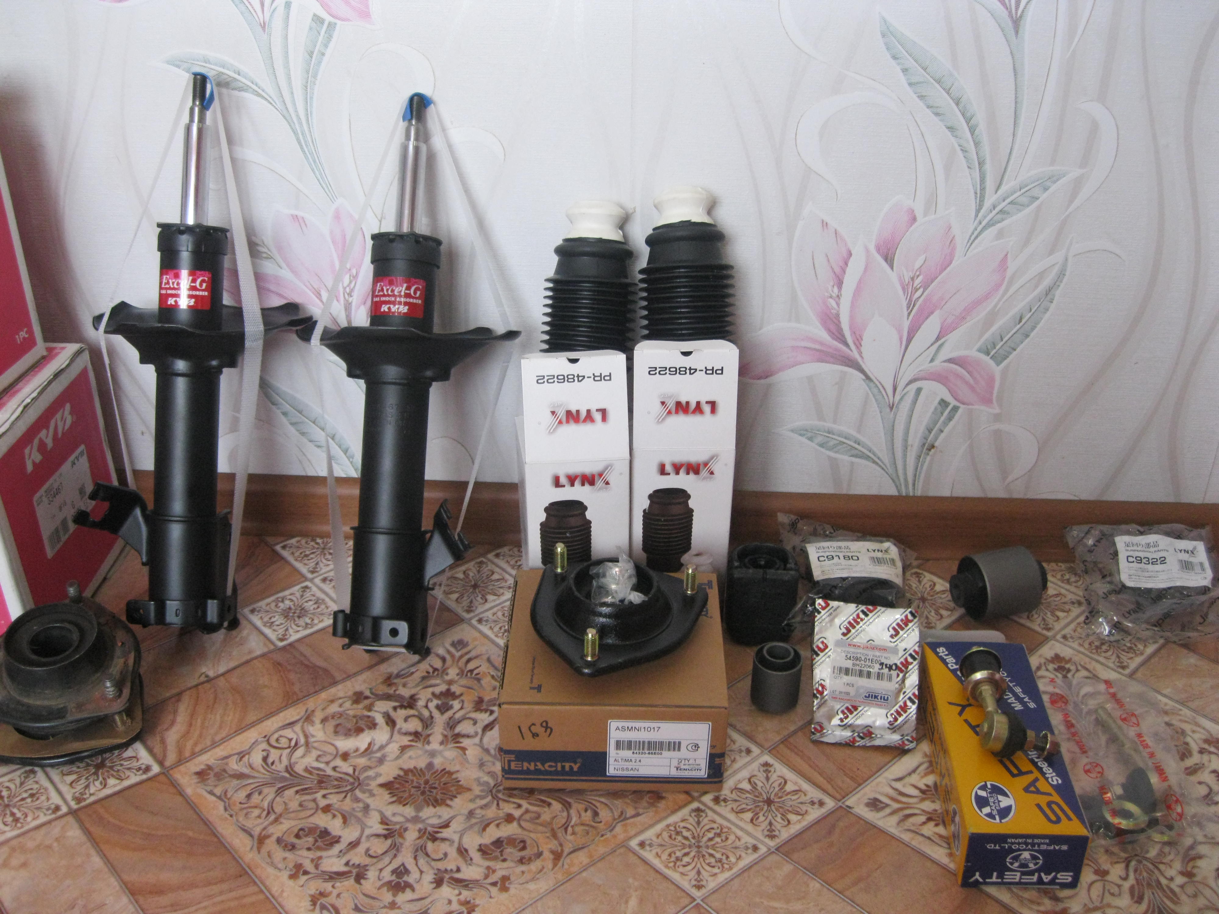

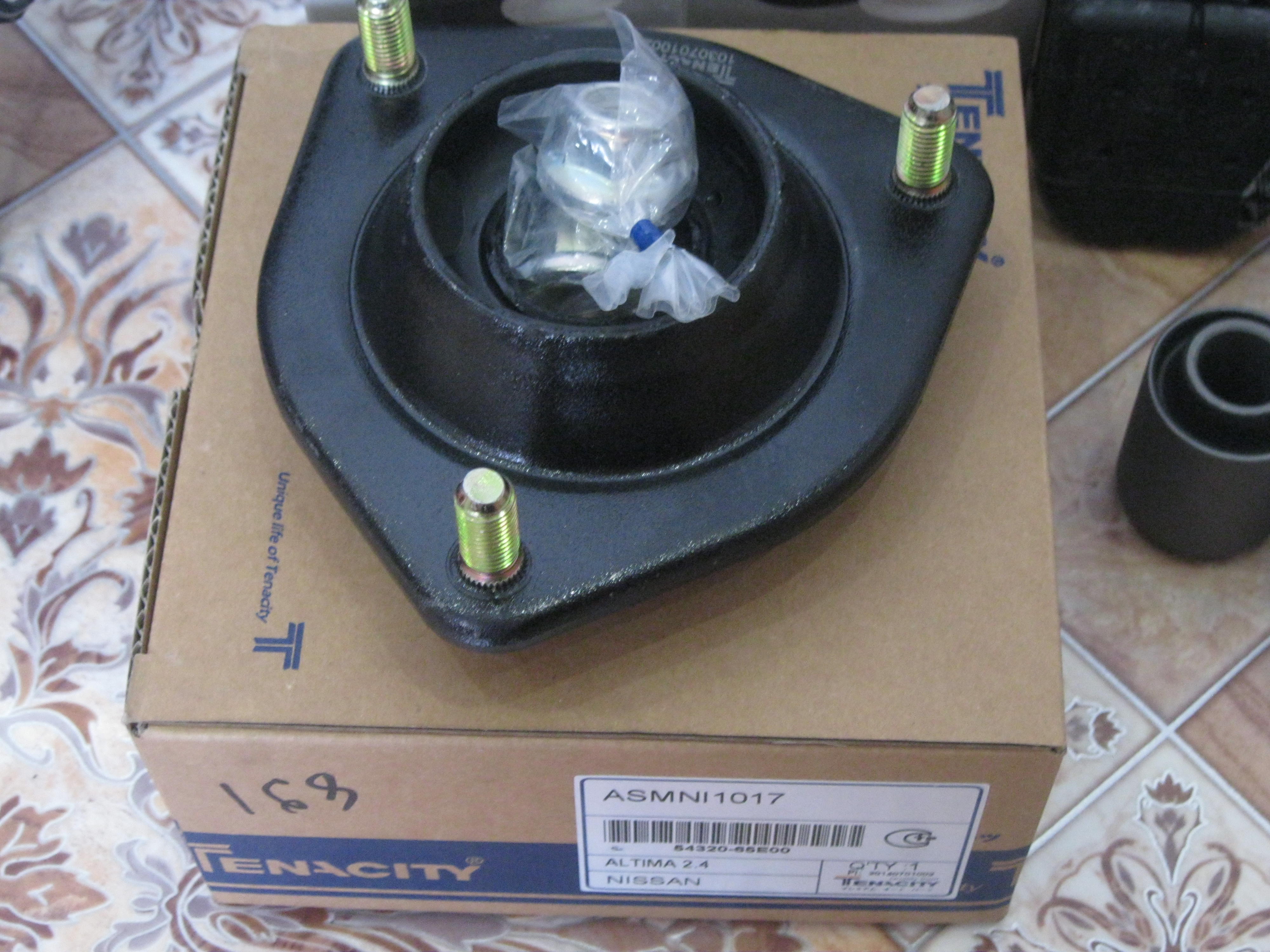

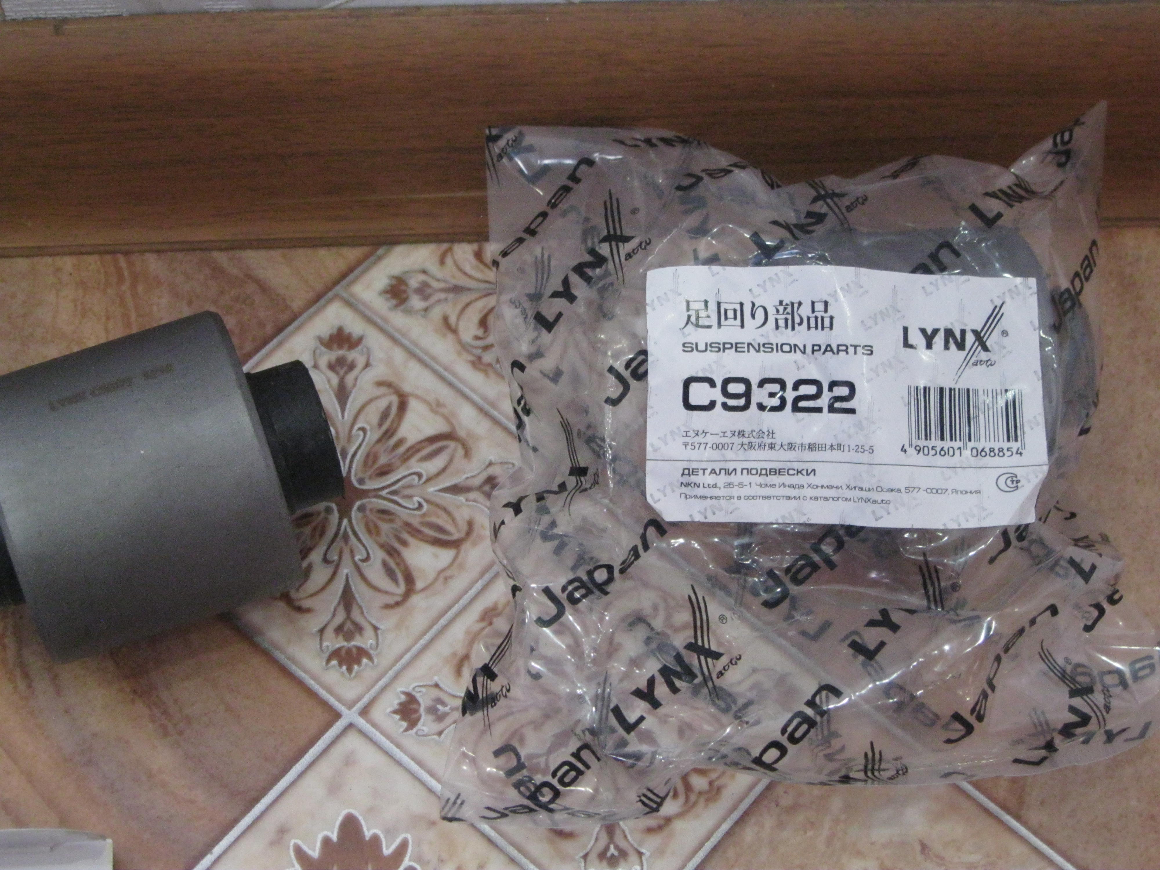

вот такой ремонт предстоит,все запчасти новых фирм не разу такие не ставил,пружины 641. денег потрачено около 15000

опоры от 10 кузова они такие же что ли ?

от альтимы , буду пробовать ставить вроде одинаковые маленько подругому сделаны как раз как рби от 10 кузова.

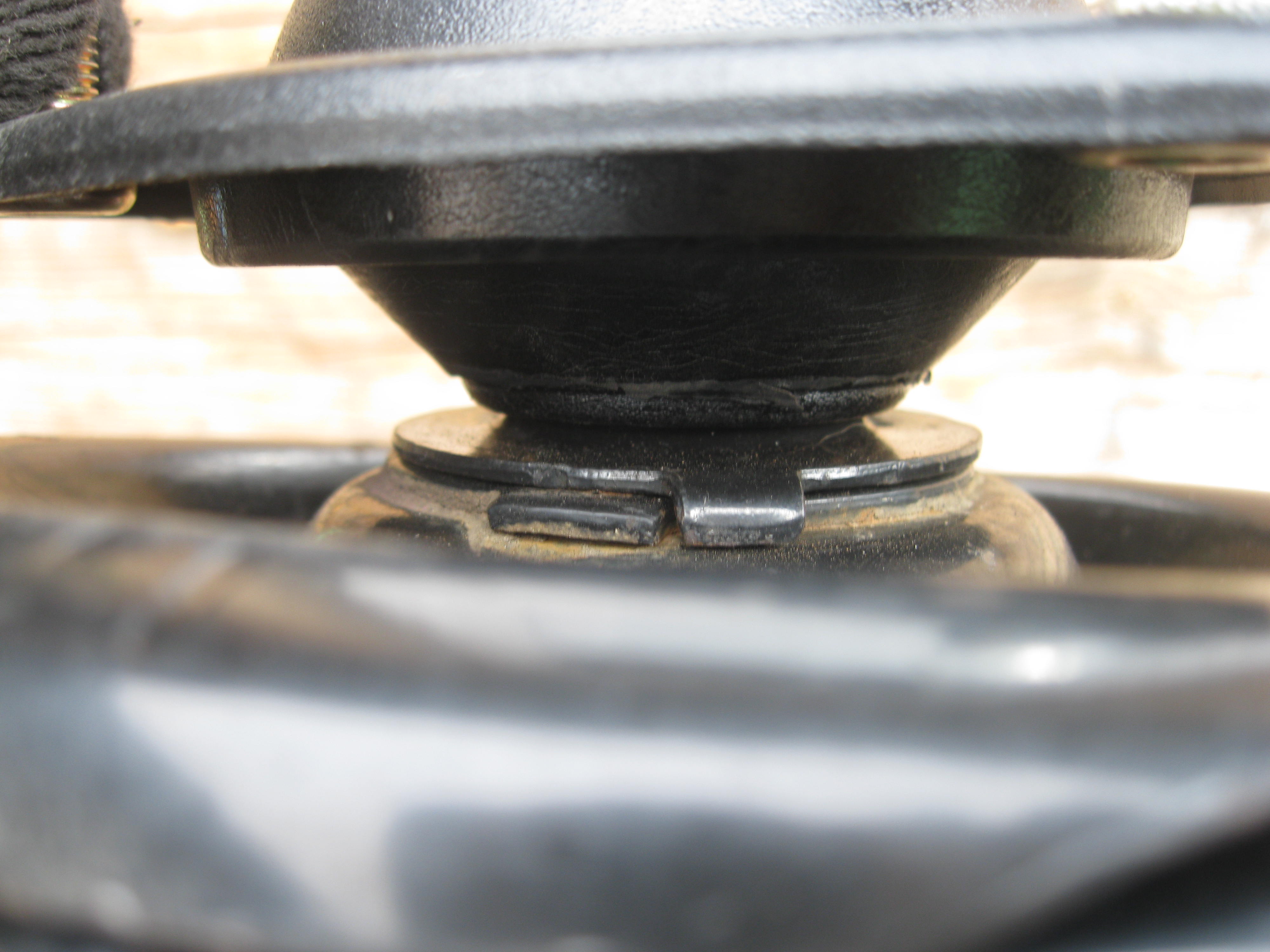

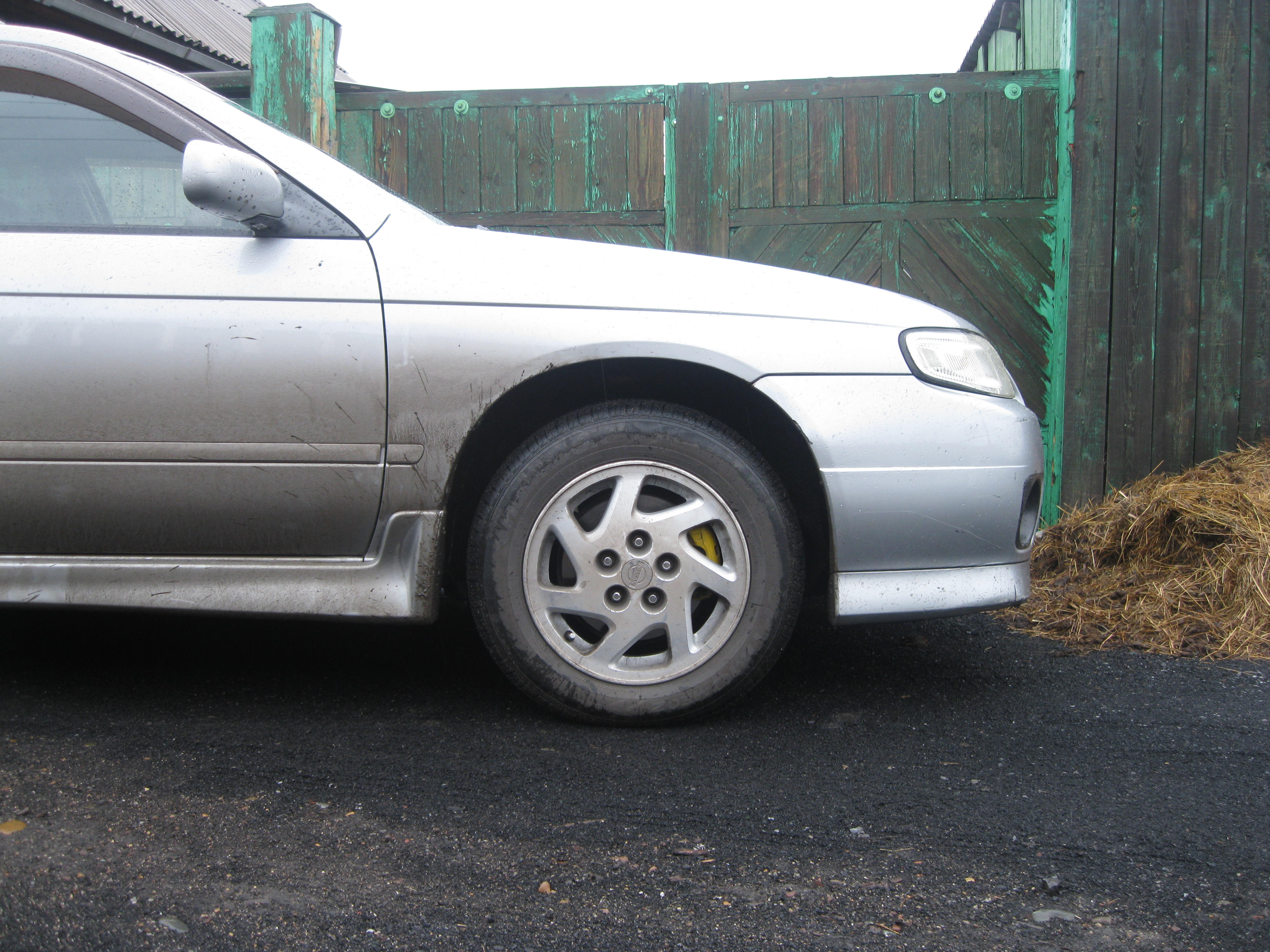

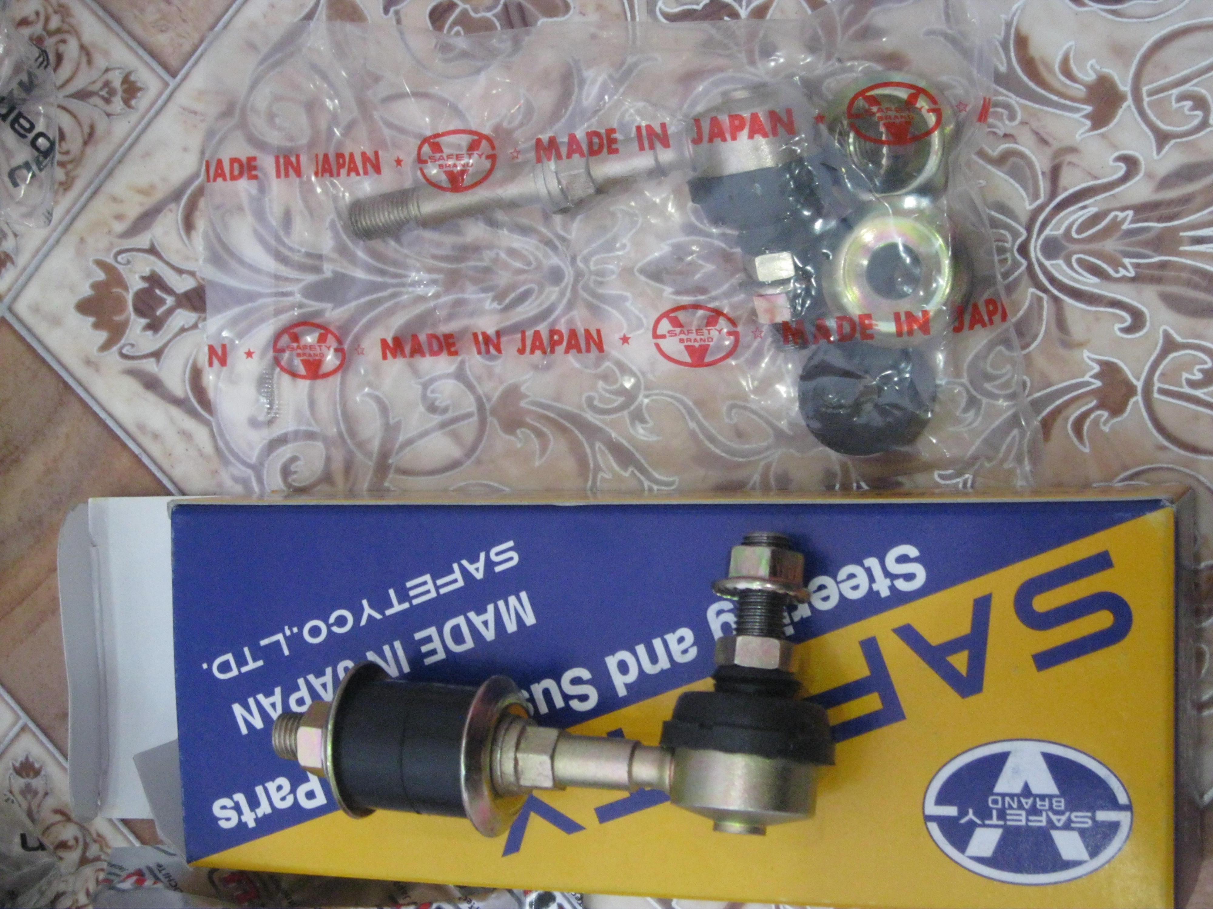

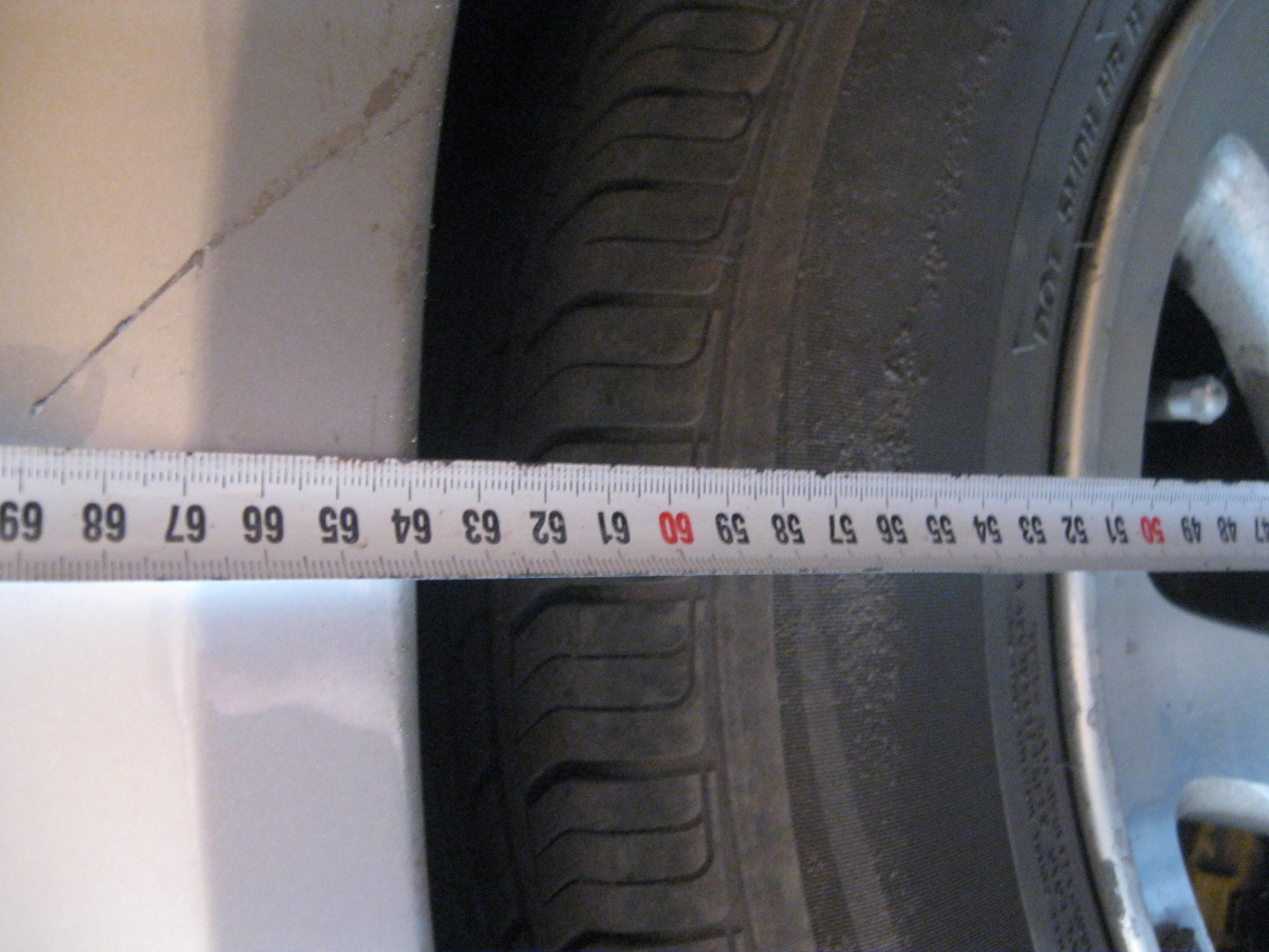

привет .итак заменил пружины ,стойки ,с\б ,линки,опоры стоек, сначала о хорошем, машина поднялась на 5 см.результат есть ,стойки - ожидал большего от новых,опоры подошли даже лучше рби у них у рби ,отсутствует площадка с низу,здесь все нормально.стойки -крепление шлангов подходит единственно там где круглая резинка там прикрутил на проволочку ,так-как там под болт.ну и писал ход штока на 2см короче родных и чашка ниже на 1см. теперь о плохом, остался дребезг какой-то,как из пулемета на мелких неровностях,не сильно, но настроение упало в ноль,раньше так было при разбитых с\б ,но здесь все новое. что это рейка? либо наконечники ? как проверить?еще одно сомнение ,был небольшой люфт на подшипниках опор но стучит -то будто с низу типа в ноги :( ,что скажите?
Комментарий к файлу: за опору качаешь ,люфт в подшипнике
IMG_3608.JPG [ 699.57 КБ | Просмотров: 8720 ]
Комментарий к файлу: стало
IMG_3614.JPG [ 1.43 МБ | Просмотров: 8720 ]
IMG_3611.JPG [ 1.24 МБ | Просмотров: 8720 ]
Комментарий к файлу: так стало
IMG_3610.JPG [ 1.2 МБ | Просмотров: 8720 ]
Комментарий к файлу: было
IMG_3587.JPG [ 1.19 МБ | Просмотров: 8720 ]
IMG_3585.JPG [ 1.3 МБ | Просмотров: 8720 ]

alexei663 писал(а):
....был небольшой люфт на подшипниках опор но стучит -то будто с низу типа в ноги :( ,что скажите?
На новых опорах люфт???

так получается ,верхней гайкой с шайбой внутреннюю обойму притягиваешь,а опора шевелится больше не где только в подшипнике,но сверху машину качаешь, не слышно . скорее всего дело не в опорах.

подскажите как проверить рейку, где там что можно подтянуть .на вид ничего не бежит пыльники целые, никаких закусываний руля не наблюдается. наконечники шевелятся на шару но не болтаются .тяга рулевая как проверить?
 Заголовок сообщения: Re: у кого новые пружины
СообщениеДобавлено: 30.04.2015 12:50
Сообщения: 690
Откуда: иркутская обл
ура :yahoo: замена наконечников рулевых тяг и тишина :D

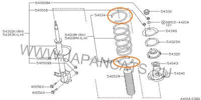

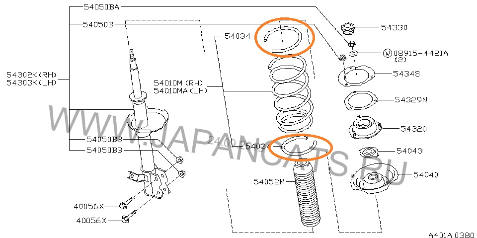

Проставки под пружины 5403485E10 порвались (на схеме выделил). Если знаете номера аналогов, артикулы подскажите пжлст.
Проставки под пружины.jpg [ 115.08 КБ | Просмотров: 8524 ]

СообщениеДобавлено: 23.09.2015 11:12
Термоусадку потолще одень да усади. Всего делов.
СообщениеДобавлено: 23.09.2015 11:14
Отлично. Спасибо за совет! :so_happy:
СообщениеДобавлено: 23.09.2015 11:29
Сообщения: 458
Откуда: Липецк
Да и без них можно...
На бывшей тойоте шланг вдоль резал и одевал.
Турбовеник PNW11
СообщениеДобавлено: 23.09.2015 11:47
Без них краску раздавит, пойдет ржавчина.
СообщениеДобавлено: 23.09.2015 15:32
Эти проставки из какого износоустойчивого или точнее не мягкого материала видно... Как себя полиэтиленовый мягкий шланг поведет, хёз.... порвет его быстро наверное как и термоусадку... Старые проставки кое где треснувшие закутаю и стяну в трубку термоусад. наверное - быстрее всего. Здесь у нас как помнится бортик внизу у стойки невысокий, шланг тонкий нужен тогда
