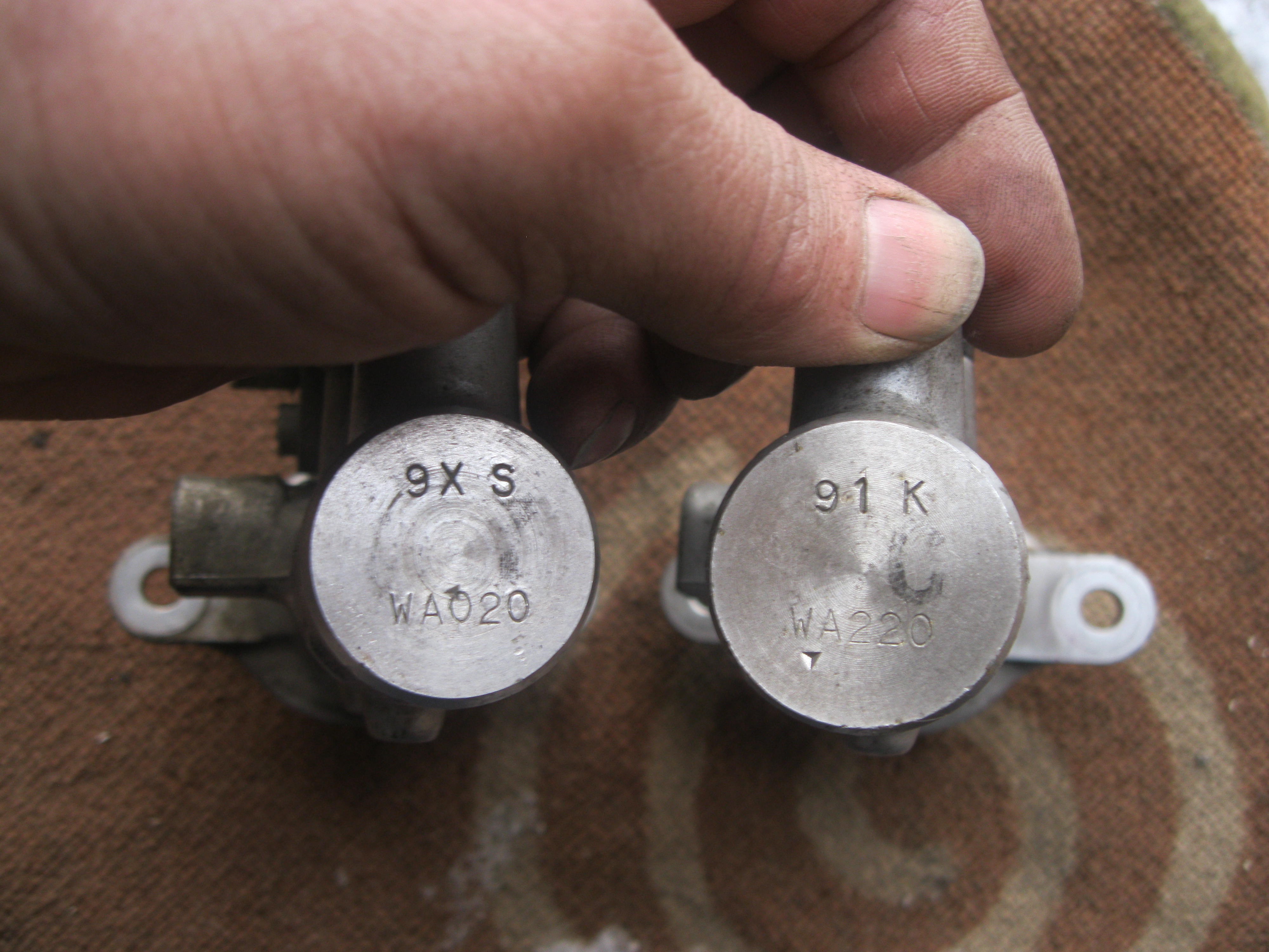

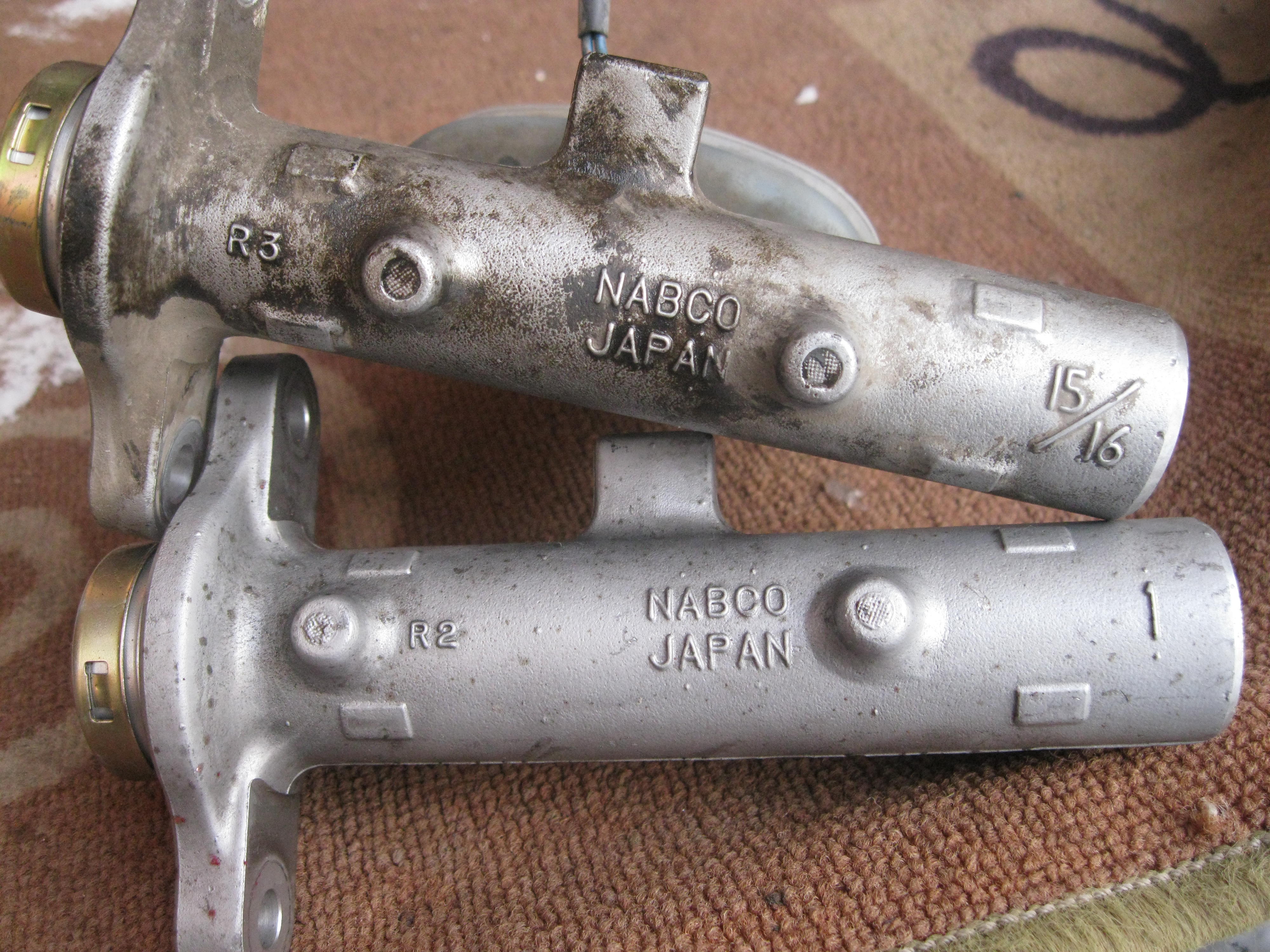

Здравствуйте,подскажите пожалуйста,пришел г\ц а маркировка другая,что она означает и можно его поставить ? срочно надо.
IMG_2557.JPG [ 925.03 КБ | Просмотров: 8146 ]
IMG_2555.JPG [ 1.59 МБ | Просмотров: 8146 ]
 Заголовок сообщения: Re: Передние тормоза
СообщениеДобавлено: 18.01.2014 12:49
Сообщения: 567
Можно...маркировку часто меняют...если размеры одинаковые, то ставь...
