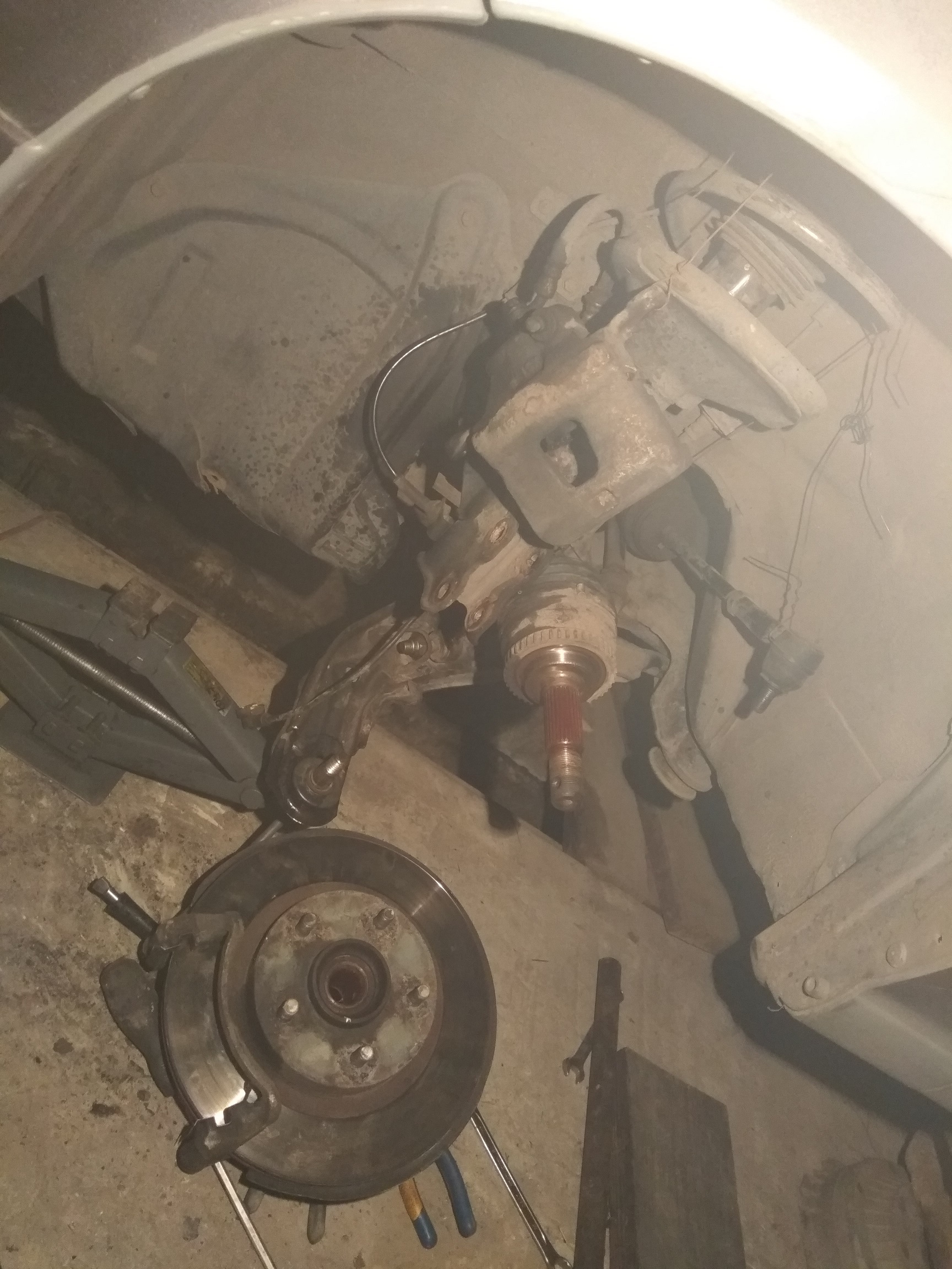

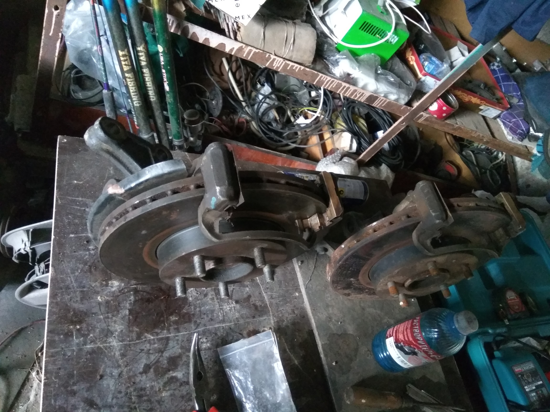

Поставил сегодня передние ступицы контракт от pw11 в сборе на свой w11 (уже год лежали в гараже, наконец то руки дошли). Все успешно встало, и ШРУС родной w11 qg18 27 зубцов и шаровая w11. Стойки pw11(уже ранее стояли, купленные ранее с этой ступицей pw11 - в них отверстия под болты больше чем в родных). И тут засада, в виде рулевых наконечников. Родные оказались Уже в конусе, нужны м14, а мои м12. Пока поставил в посадочные места конусов втулки из стали и закрутил, чтоб чтобы в целом протестировать авто. Люфтов нет, авто неуправляемое!!!. Ощущение, что руль живёт сам по себе и как будто ступицы в 3 раза тяжелее и его болтает непредсказуемо.. Есть надежда, что наконечники штатные м14 исправят неуправляемость... Может кто ставил ступицы или кулак от 4wd на w11?... Думаю или завтра сразу все обратно вернуть...или... Пробовать купить и поставить наконечники ??
 Заголовок сообщения: Re: Наконечники рулевых тяг
СообщениеДобавлено: 30.09.2017 09:42
Скорее всего просто схождение сильно изменилось.
СообщениеДобавлено: 30.09.2017 15:09
Сообщения: 560
Откуда: кемерово
99% точно. был случай - менял перед стойки и пока к развальщику не заехал - поймать не мог на скорости. резина свистела на поворотах (около 150км. проехал )
PNW11-007438 SR20 4WD
СообщениеДобавлено: 30.09.2017 21:43
Еще не прочитав вашего ответа, с утра это же начали исправлять. Если глаз наметан, можно и помню выводил схождение на глаз (!) практически в зеленой зоне.
С утра на свежую голову с отцом выставили схождение (но - выровняли только когда наконечники вкрутились до упора, развал при этом визуально стал \/ как у трактора)). Короче в итоге поведение не изменилось - хуже никогда в жизни не встречал, в итоге все вернул обратно, забрал только тормозные контрактные диски (идеальное состояние).
Совершенно не было времени зафоткать сравнительно ступицы, но на словах итог сравнения pw11 SR20DE и W11 QG18DE:
полная идентичность в следующем: 1) посадочные под шаровую и 2) 27 зубовый шрус с посадочным и ступичная гайка 3) датчики АБС и посадочные под них, 4) тормозные диски 5) суппорта, но!! за исключением крепления неподвижной скобы (на PW11 в неподвижной скобе отверстия для крепления к кулаку на 2 мм больше, то есть все можно переставить, кроме неподвижной скобы). Ступичный такой же, ограничители поворотные тоже (те, что с пластиковыми колпачками)
Различия: 1)рулевые наконечники 2) конструктив на развал совершенно другой (был домик, а стало буквой V - абсолютно неприемлем) 3) D14 крепления стойки на кулак (у меня стояли уже стойки с D14, на если стоят родные стойки D12 - то эти ступицы на них не станут) и 4) !!!Самое главное - управляемость никакая. Вообще никакая - Даже для опытного водителя при скорости свыше 60 км/ч - авария будет 100% (хотя люфтов в соединениях нет, все новое) - по конструкции видно, что лапа для рулевого гораздо выше разнесена, это другой рычаг, ну не буду оценивать конструкции, они разные в корне.
Стойки от этого PW11 тоже себе еще год назад поставил - клиренс увеличился, управляемость с родной ступицей отличная осталась.
Вердикт по передней оси следующий - с вэдовых версий стойки встанут (себе поставил после просевших родных пружин - очень доволен), :!: но не советую менять ступицу в сборе ИЗ-ЗА КОНСТРУКЦИИ КУЛАКА :!: (небольшая пометка - можете поправить, теория чисто - вижу в каталоге, что есть версии вэдовые на которых наконечники как и меня сток L113/M12*1.25(R)/H73. Но я напоролся на ступицу PW11 под наконечники L116.5/M14*1.5(R)/H88 со всеми вытекающими - так что уточняйте заранее.
Всем спасибо.

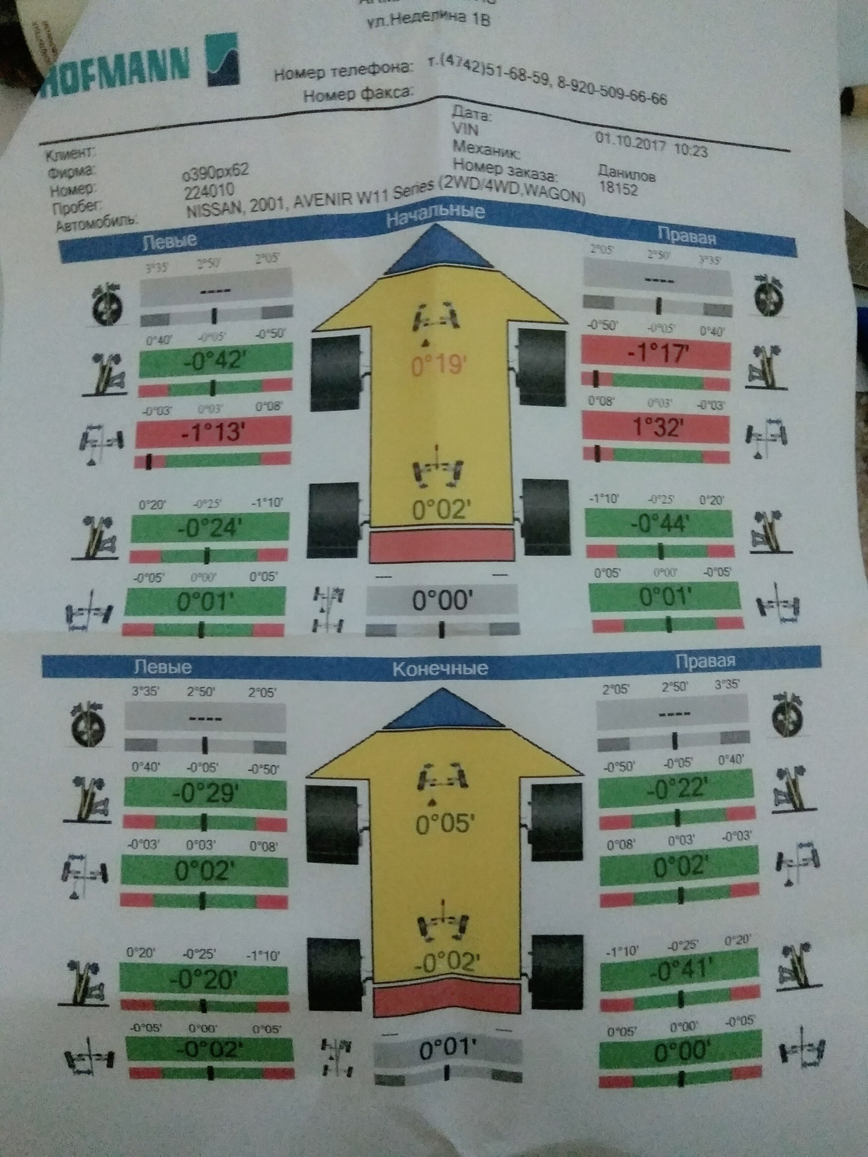

Может я перепутал развал и схождение как понятия.. да наверное.... вот распечатка. поправьте если не прав
Схождение вывел на глаз наконечниками пусть на градус ошибочно но почти идентично: -1,13 и -1,32
Развал, что интересно, уже на сервисе механик вывел, подняв авто и перезакрутив болты крепления стойки к кулаку (впервые такое было - до этого мне тоже говорили, что он не регулируется вообще и не регулировали)
На пассате также наконечниками помню также выводил на глаз в зеленую зону аж обе стороны.. . Контроль я вел с отцом как по полной параллельности с задним колесом, так и по вертикальному положению (над крылом становится и смотреть ) при прямом руле....
Так как зад у меня был в зеленой зоне )еще с прошлой регулировке, и ориентировался по нему - глаз вроде не подвел сильно на градус я считаю для того, чтоб доехать до сервиса)). У меня на просевших сайлентах было -2 градуса помню давно..
Я ни в коем случае не говорю выводить на глаз и ездить все время, ничуть не льщу и понимаю кончено это временная мера стремления к минимизации потерь шипов, износа шин, потери управляемости, т.к. у меня гараж за 100 км - и доехать хотелось бы с минимальным ущербом
