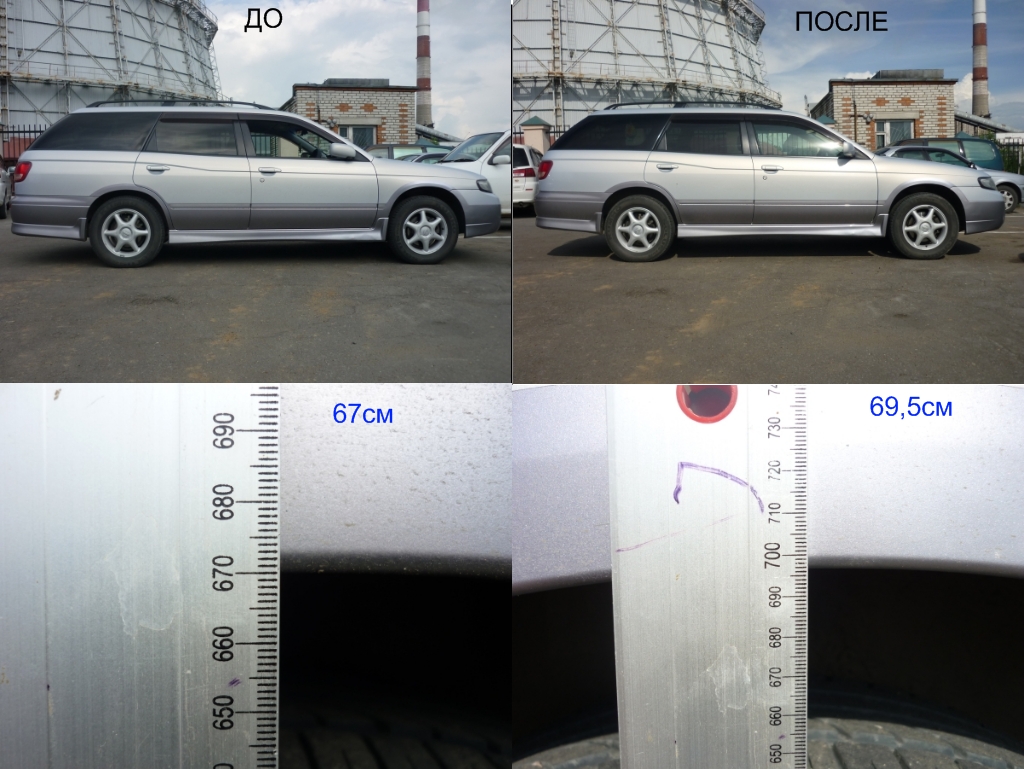

Приветствую Всех! Вот я и решил поменять пружины, смотрите разницу на фото (до замены пустой бак, после полный бак + набор инструментов+ саб). Получилось не совсем то что я хотел. Да, высота мне понравилась, но поставил пружины от полноприводного авенира, думая о запасе с учетом российских дорог, пожалел, уж больно прыгать стала, даже на ровной трассе, думаю надо менять. Плюс к этому поменял и отбойники на волговские. При покупке отбойников сработал закон подлости, не подошли, резьба не та. В другом магазине запчастей отечественного автопрома купил те которые подходят за 55 руб. шт . Кстати нашел отбойник от RAV4, даже в руках держал, очень похож на наш, цена 513 руб.шт. Его номер TDSXA10R фирмы FEBEST.
