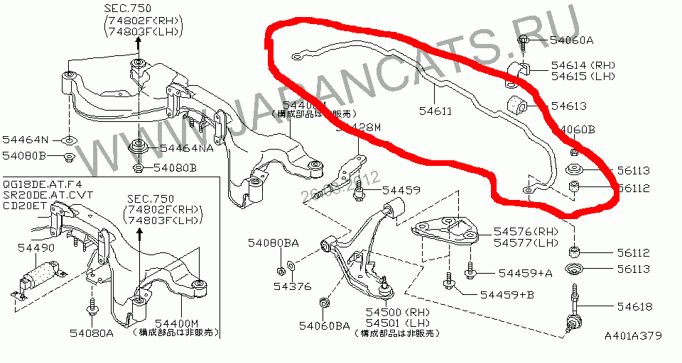

То есть стабилизатор это вот это -
По каталогу он только на 4 везде установлен.

СообщениеДобавлено: 26.03.2012 11:42
Вот именно...
Но на авенирах на всех должен стоять. А передняя подвеска 2WD авенира аналогична подвеске эксперта (2WD), только на эксперт стабилизатор штатно не идет, а он очень полезен. У нас между Иркутском и Култуком трасса как в Need for speed, сплошные повороты и зигзаги со спусками и подъемами - со стабилизатором намного легче едется, меньше устаешь, да и средняя скорость выше.
