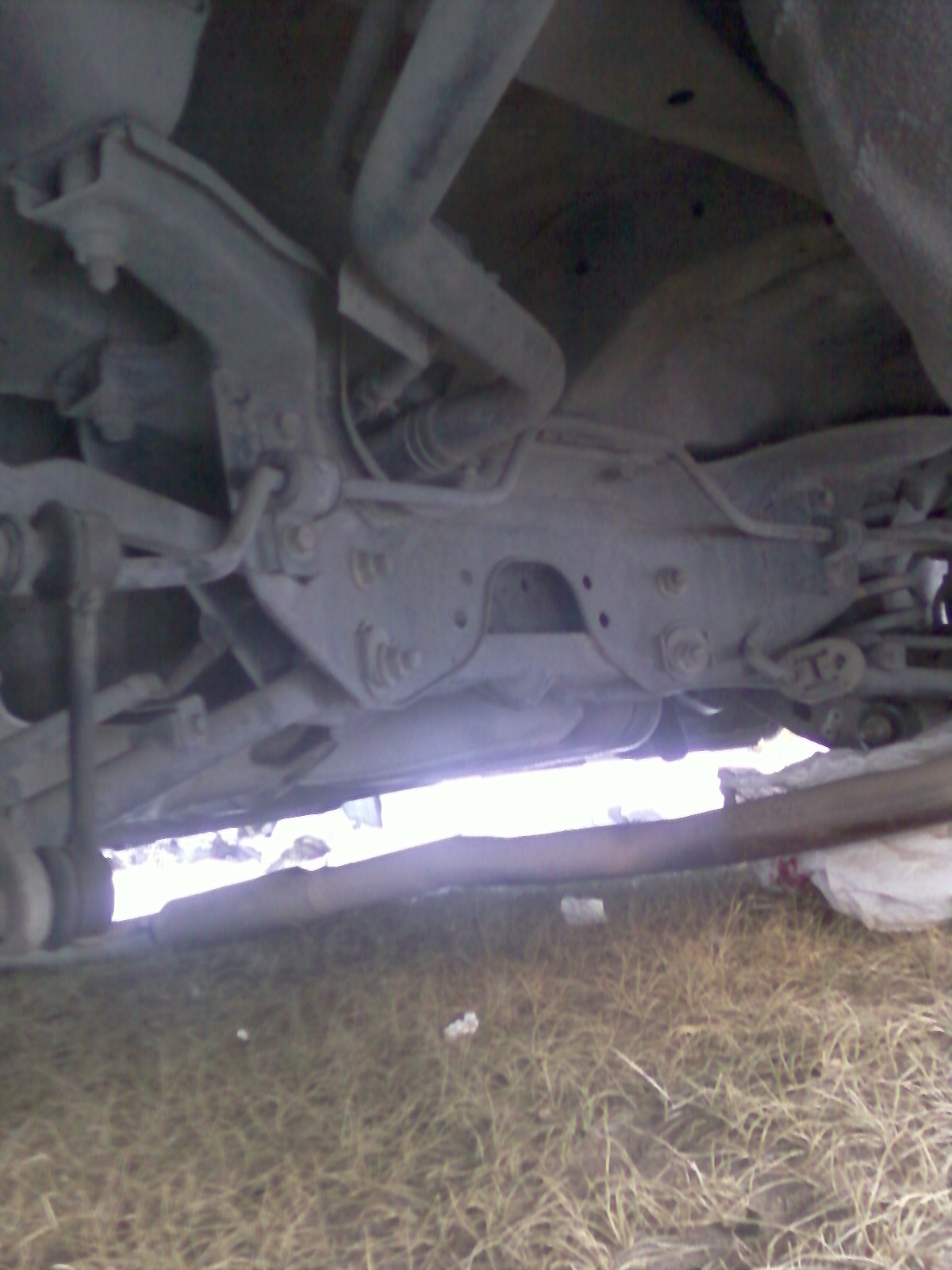

товарищь фотораф у тебя отбойники сзади потерялись, ставь новые а то стойки убьёшь! 8-)
СообщениеДобавлено: 21.03.2011 09:59
Да знаю я :D По весне все делать собираюсь, и отбойники поставить, и стойки поменять :)

пасиб мне уже выслали вот такую фотку
и оценили стаб с креплениями и линьками в 2000 рублей
дорого?
кто за сколько брал ?
стабилизатор.JPG [ 704.51 КБ | Просмотров: 7711 ]
СообщениеДобавлено: 21.03.2011 11:04
Да вроде не дорого, учитывая, что линки стоят примерно 1500р. за одну (оригинал). Такая цена потому, что я помню, что передние линки на либерти брали по 1400 за одну. Ну и сам стабилизатор еще около 1000р.

А вот такой вопрос. Стабилизатор то вроде на всех моделях должен быть одинаковый.
а линьки? на GT4 наверно оригинальные?
по крайней мере передние отличаются... толще они
Nissan Avenir GT4-Z 1998, PNW11, SR20DET
