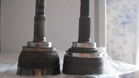

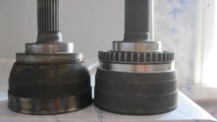

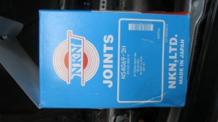

нужен совет , решил поменять гранату в городе не нашел ,заказал в Иркутск но даже там нашелся только один вариант . привезли такую все подходит шлицы внутри 25 на валу 27 а вот кольцо авс другое и посажено немного дальше в общем остался один вариант отдать токарю завтулить и поставить свое кольцо как думаете ?срочно надо

Так вот что это была за граната!!!
У меня от прошлого хозяина такая досталась, кольцо АБС через втулку сидело. Я еще долго удивлялся почему на HDK это кольцо без втулки село, а на этой со втулкой было.
Так что ставь, нормально АБС работала на той гранате.

вот эта новая получается от максимы ,ее протачивать надо родная проточка чуть дальше получается
 Заголовок сообщения: Re: гранаты померли
СообщениеДобавлено: 01.07.2011 10:25
У меня под кольцом АБС было кольцо-проставыш, и как-раз внутренняя поверхность ступенькой была, разный радуис с разных сторон. В общем отнеси токарю обе гранаты он сам поймет что тебе выточить.

проточили все встало ,поездил тоже нормуль но мучает один деталь ,пыльник на внутреннеи гранате немного больше сжат чем был ,такое ощущение что место ему мало ,есть у кого какие мысли :-?
