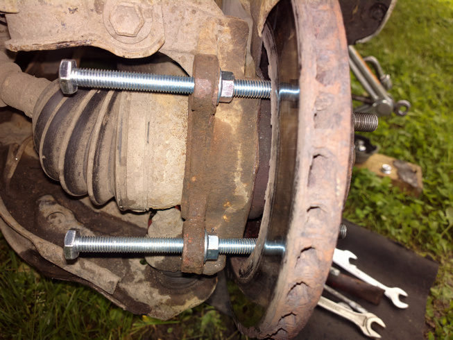

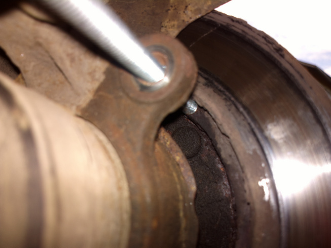

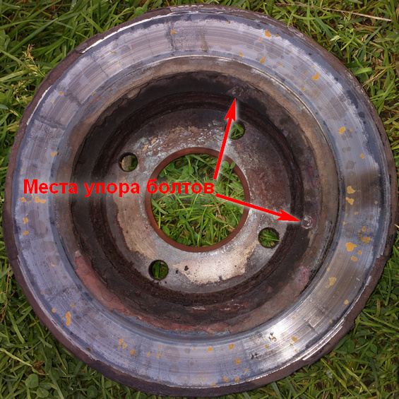

vtral, спасибо за рекомендации, но на кувалду не решился, боязно подвеску разбить, да и замахнуться там не получится без ямы.
Сделал вот так (см. фото): два болта М10Х120 на 17 (по 13,40 руб. за шт.), две гайки М10 на 15 (по 12 руб. за шт.). Три щелчка и диск слетел. Дольше болты приспосабливал...
P.S. Болты можно и покороче (х80).
Идею подсмотрел тут: https://www.drive2.ru/l/7896356/

Комментарий к файлу: Вот такой диск...
