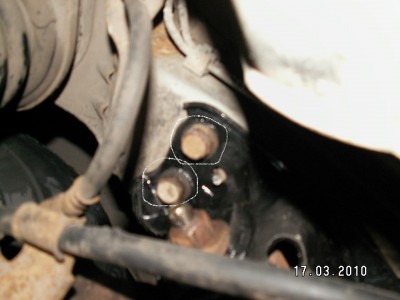

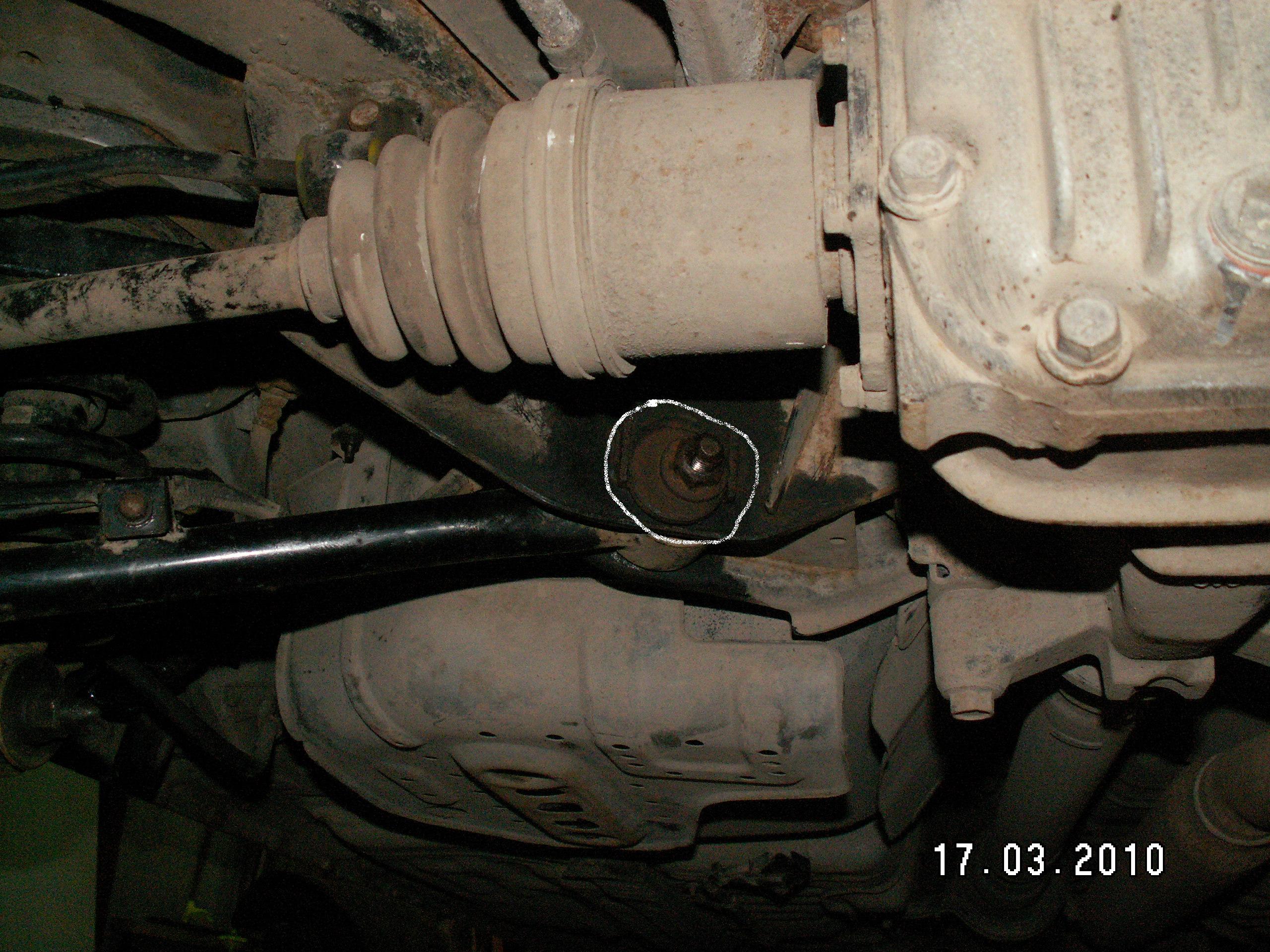

Крепеж задних больших сайленблоков который можно будет открутить от кузова если эксцентрик неснимается болтов там 4-е шт с каждой стороны они обведены

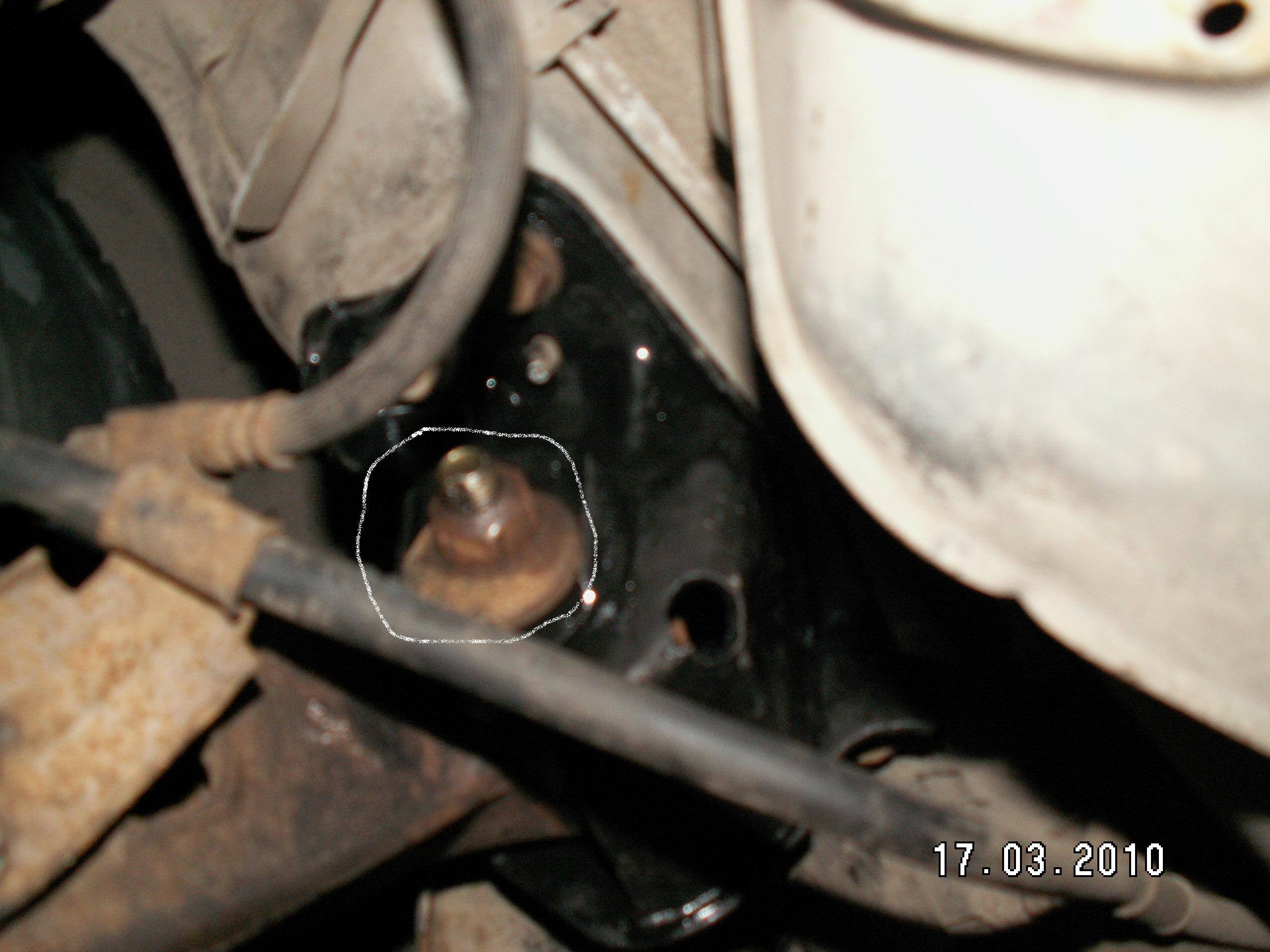

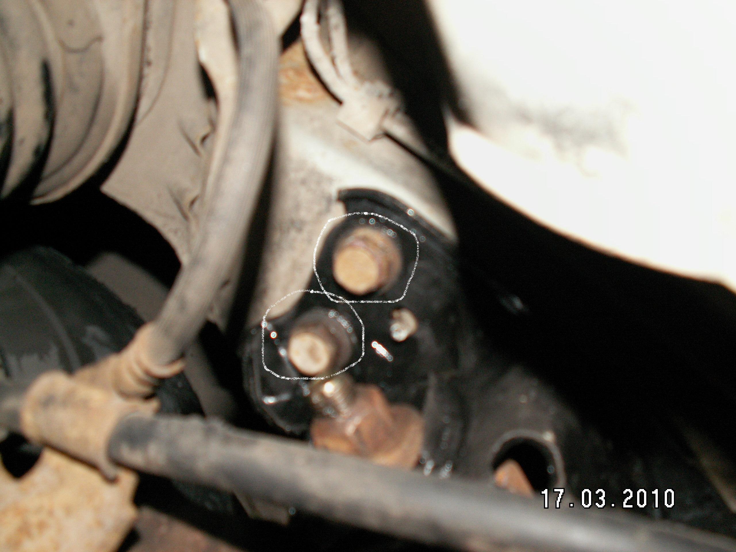

Эксцентрики задней подвески
Комментарий к файлу: Эксцентрик который менял диаметор 14 мм шаг резьбы 1,5 длина болта от 130 до 140 мм

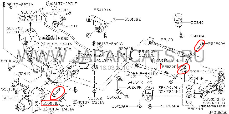

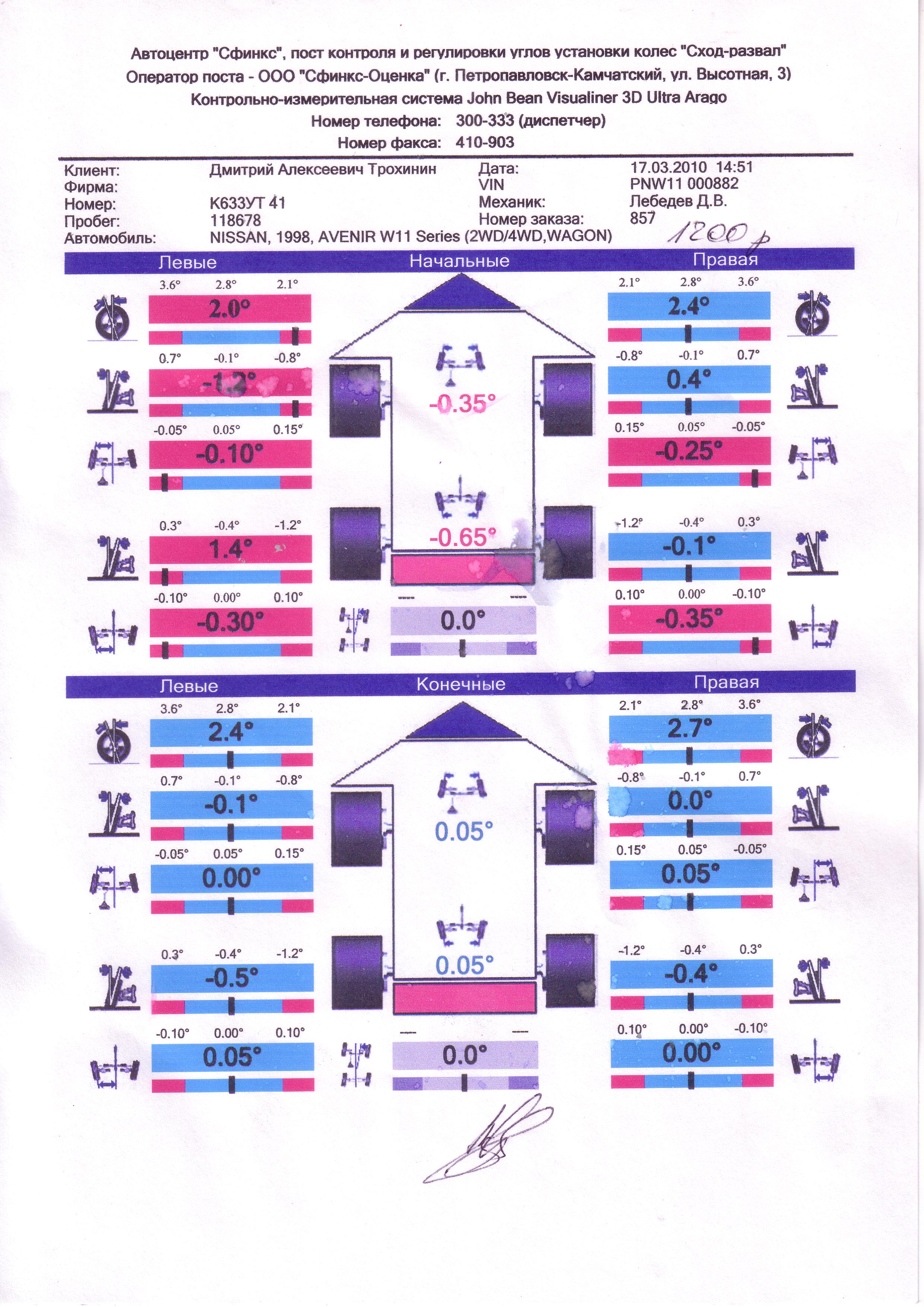

Схема до и после проведения развала схождения колес

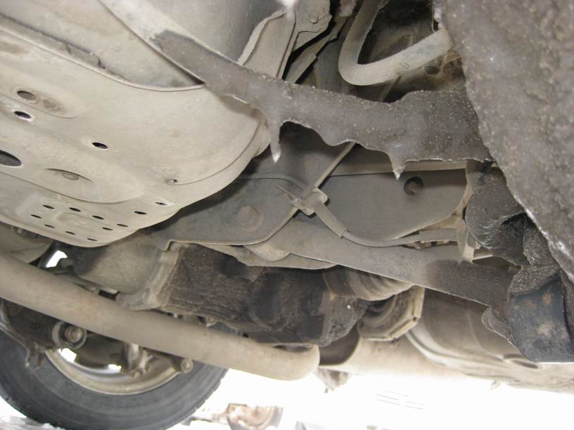

Ты уверен что на маленьких поперечных рычагах тоже стоят эксцентрики? Я менял на своей машине все задние сайленты вместе с болтами. Так вот эксцентрики были только на больших сайлентблоках. Они регулируют схождение. А вот на малых сайлентах (их там 8 штук) стояли обычные болты гайками. Я по каталогу их заказывал, мне и привезли обычные болты на замену старым сгнившим. Прикладываю схему из каталога.
Кстати, мне развал на задних колесах так нормально и не сделали, сказали что мол не делается он, а задается геометрией больших сайлентов на продольных рычагах. Так что получается, должны быть эксцентрики?

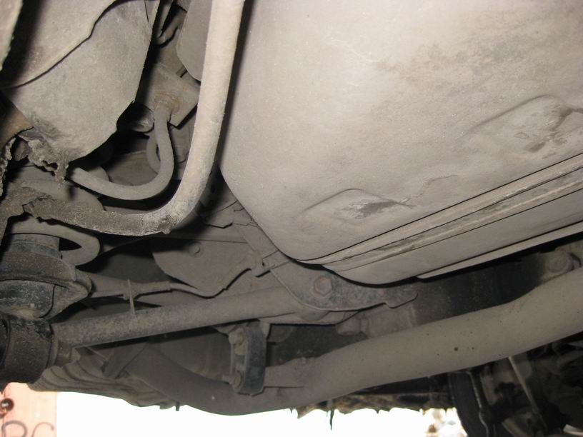

Болты зайдней подвески.jpg [ 185.68 КБ | Просмотров: 13858 ]

На последних фотографиях я фотал эксцентрики перед схемой развала и схождения написано эксцентрики задней подвески и номера фото 38 и 39

Кажется я начинаю понимать. Там в подрамнике 2 болта один под другим. Тот, что нижний - действительно с эксцентриком, на схеме выше у него код 55226P. Почему-то по каталогу он наз-ся "Болт с двухгранной головкой". Только что посмотрел все фотки своей подвески, которые нашел. Действительно так и есть, просто болт был в грязи, и я не разглядел, что у него необычная шляпка.
Я так понимаю, чтобы сделать развал, эксцентрик должен позволять нижнему поперечному рычагу двигаться вдоль его оси в некотором пределе значений.
Можешь объяснить принцип работы эксцентрика?

Сфоткал свою подвеску, оказалось что на нижних продольных рычагах у меня стоят ОБЫЧНЫЕ болты, а не эксцентрики как у Ботаника!!! Поэтому все сервисы мне сказали, что развал на задних колесах у меня не делается.

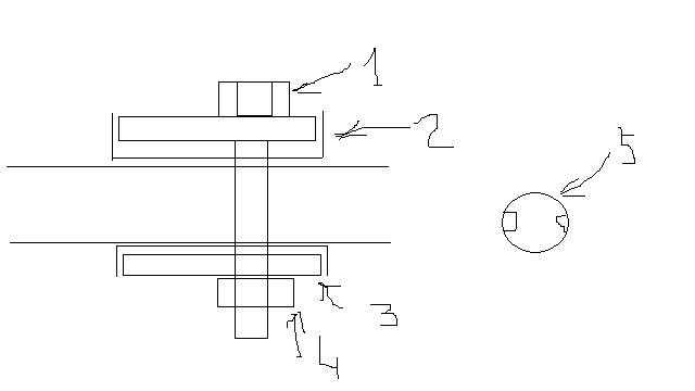

Dim4ikk писал(а):
Сам на него и ответил.

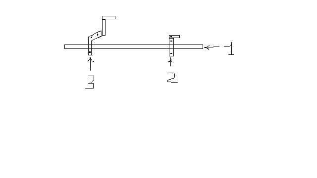

Болт с гайкой стандартный просто на нем сделаны шайбы сдвинутые по оси чтобы мохно было двигать рычаг крутя за болт.
Комментарий к файлу: Под номером №1 болт эксцентрик № 3 шайба № 4 гайка, шайбы со смещенным центром. когда вращаеш болт он крутится в направляющей № 2 стоят с обеих сторон заднего рычага и регулирует развал-схождение. № 5 показывает болт со стороны резьбы с насечками под шайбу
