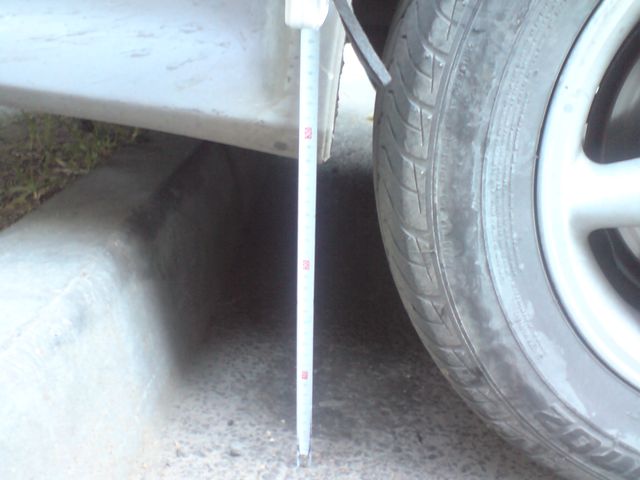

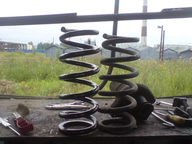

СообщениеДобавлено: 07.08.2009 15:53
Ребят вы чего???? я третий день гоняю на ОВК и ниссановских стойках, зад поднялся и в нижней части бампера 27см( это из-за проставок- я ж лифтую помаленьку, в выходные перед подниму)
Так вот впечатление от езды просто ОБАЛДЕННЫЕ пружины супер , стой ки тоже ни раскачек ни жёсткости... в богажнике только САБ и конистра 10-ка. Я просто кайфую на рельсах и на леж. полицейских, да и вообще на выбоинах. ОЧЕНЬ ДОВОЛЕН ПРУЖИНАМИ - думал хуже будет.
