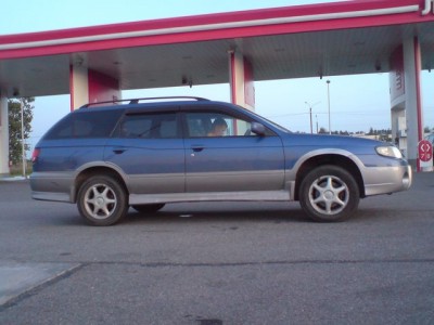

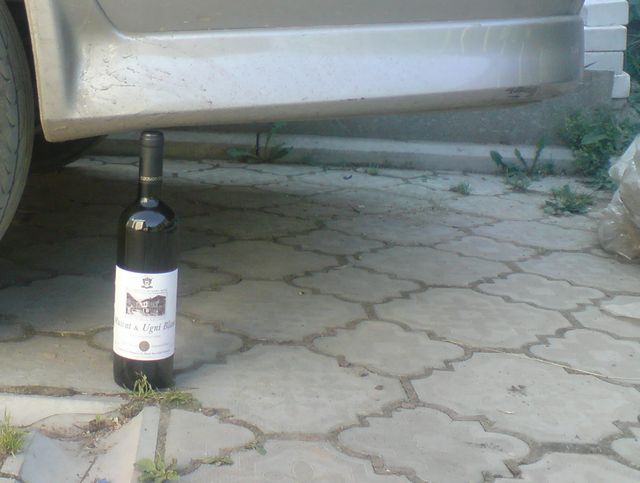

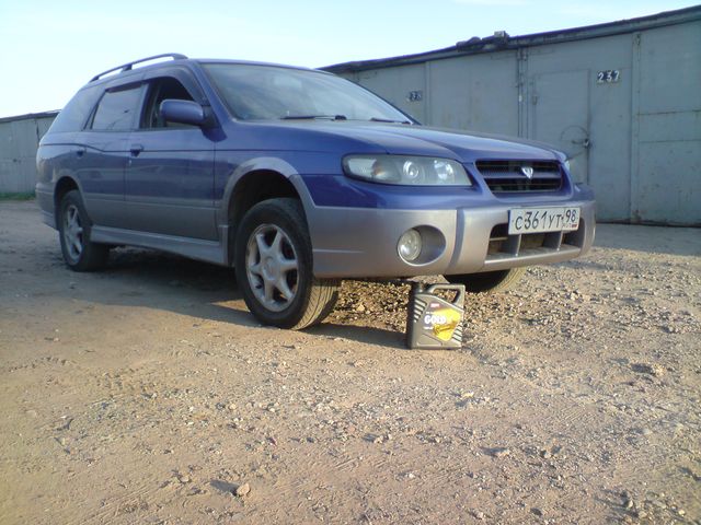

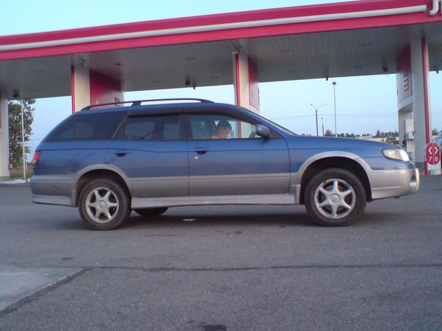

ВСЁ отлифтавал я своего коня... :)
Поставил:
Задние родные стойки + пружины ОВК + проставки 2см.
Передние от Максимы А32 + её же пружины.
Ну и по мелочи... новые опорные, шаровые, стойки+втулки стаба...
С передними стойками поколдовать пришлось, они без проточки под потшипник опорный оказались... и крепёж под провод АВС плоскогубцами выгнул и болгаркой пропил сделал... Получилось все три крепления одинаковые, и на тех же местах как и родные...
Результатом даволен, есть небольшое ощущение что с передком ПЕРЕБРАЛ... но думаю он просядет немного...
Приятные ошущения - там где раньше на эстокаду чтоб въехать, доски толстые подкладывал (иначе брюхом цеплял сильно) а теперь 7см запаса.
По ямам тоже покатался , где раньше зад. бампером цеплял... теперь едешь не притормаживая и до бампера ещё далеко..
На скорости вроде тоже ничего, разницы большой не замечаю...
ОДИН минус - колёсики стали казаться маленькими, а на большие бюджет не предусмотрен :(
А, ещё минус - теперь домкрата нехватает, нада 10см площадку возить с собой, ход у передней подвески просто сумашедший 8-)
