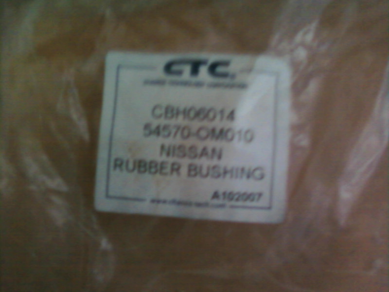

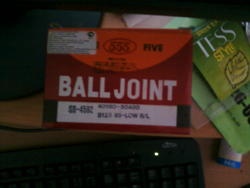

Вообщем так, немецко-китайский фебест не подошёл. Поставил я 555 шаровые и CTC сайлеты. Всё, стуки исчезли. Шаровая вроде добротная, время и пробег покажет.

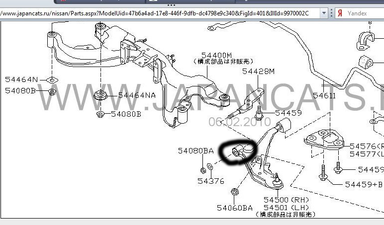

А передний сайлентблок рычага что-то найти не могу, через месяц менять тоже буду. Может подскажет кто?
Вот с этой хреновиной что делать?
Оригинал 54590-01E00
дубли - RBI N2406WS, Febest NAB-99
