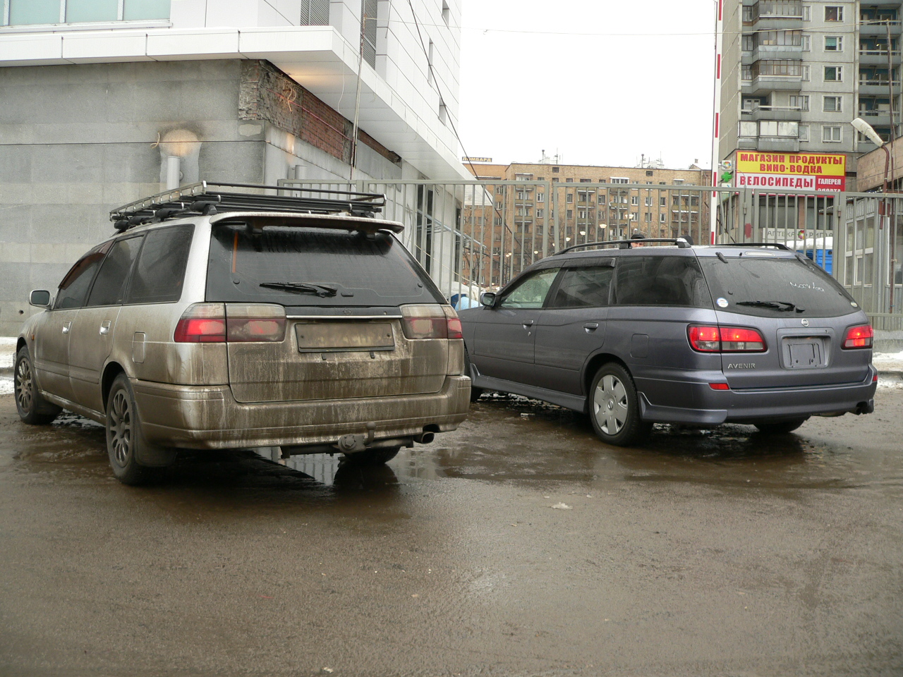

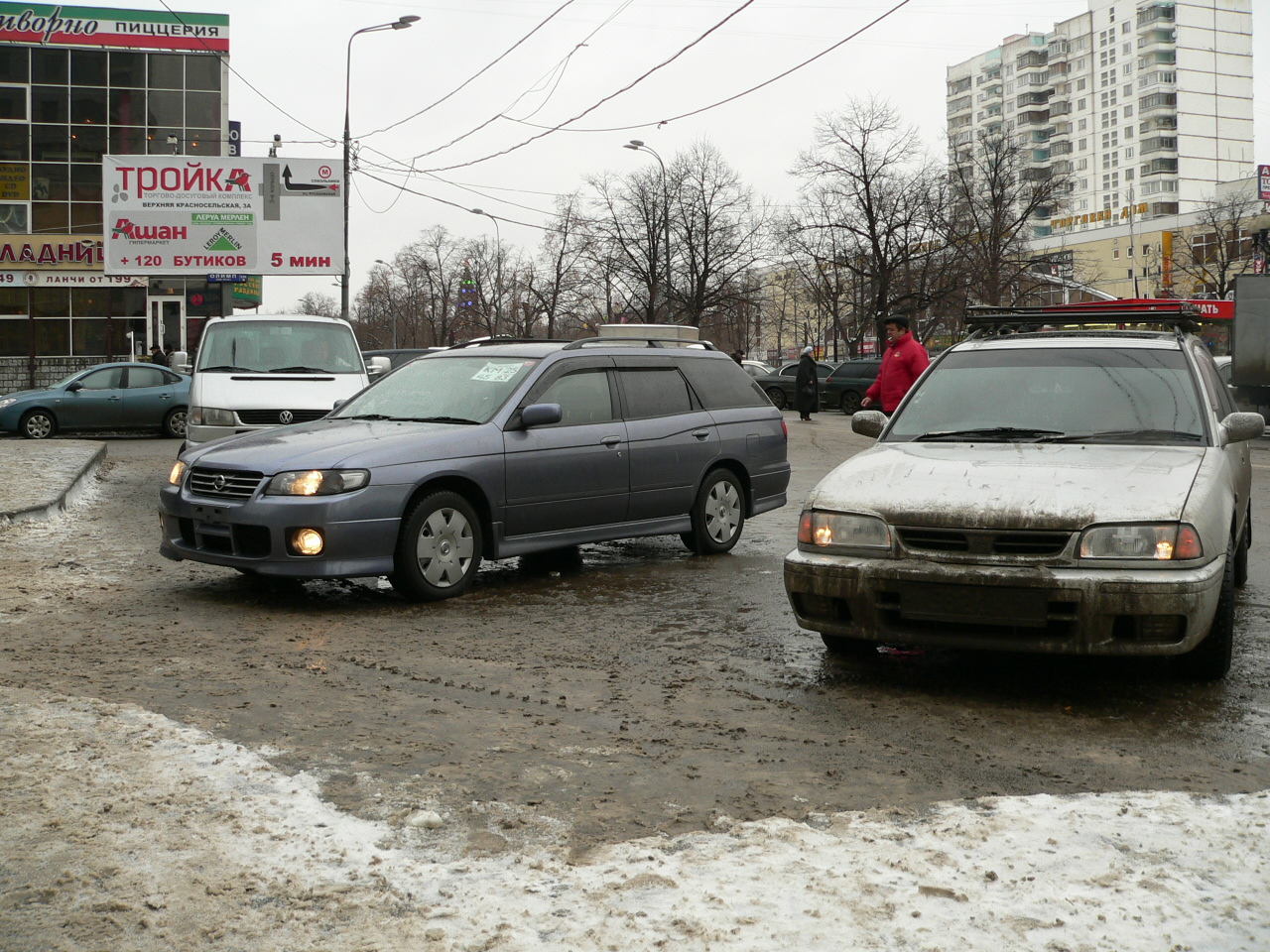

Я тоже лет пять назад менял на своём Салюте Х передние и задние стойки, сайленты, стойки стабилизатора. Каябу ставил, а задние пружины Киллен усиленные от Примеры Вэган. Передние пружины не менял, но проставки поставил - впереди 20 мм алюминиевые, а сзади от Оды - резиновые высокие. Плюс 15 дюймовые диски + высокая резина. Авто поднялось, что даже с защитой картера клиренс под моторным отсеком остался 150 - 160 мм, а жопа вообще нереально задралась. Плюсы есть: 500 кг в багажник, но есть и минусы - максимальная скорость упала, управляемость хуже, жёскость. Машина хорошо себя ведёт, если в багажнике от 100 и выше кг.
