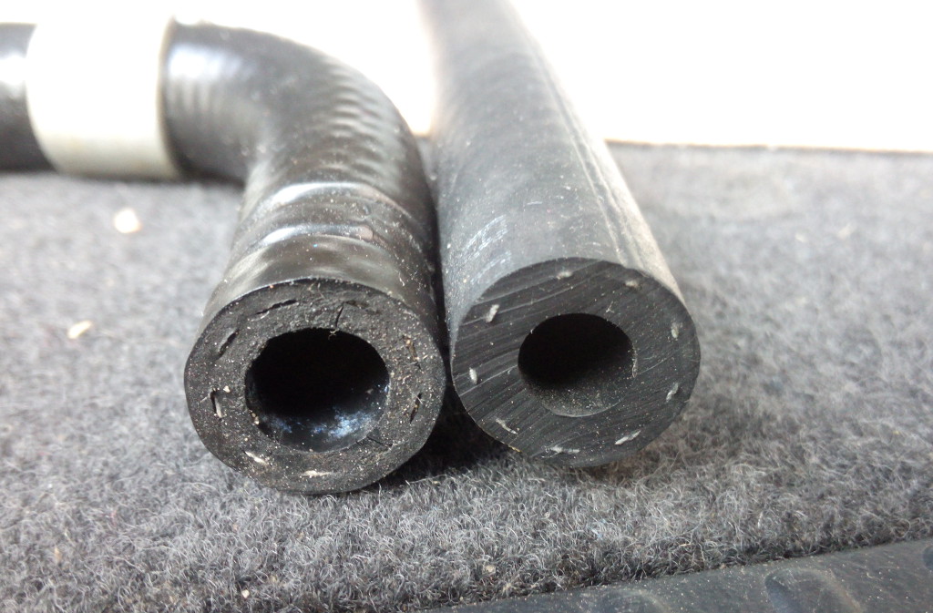

слева оригинальный, справа тот, что сейчас установлен. Смущает разница во внутренних диаметрах.
разница будет по производительности насоса. Меньше диаметр шлангов - меньше жидкости прокачается в ед. времени. Может это и к лучшему - в сильные морозы, меньше шансов порвать такой шланг.
 Заголовок сообщения: Re: шланги для ГУР
СообщениеДобавлено: 30.09.2015 08:17
Да уж. Знание физики просто отличное.
Сколько насос способен прокачать, столько и прокачает, ни меньше, ни больше.
Это сливная магистраль, без давления практически, нечему там рваться.
Чтобы в морозы не рвало шланги с давлением, нужно жидкость правильную применять, которая не сильно густеет на морозе. И руль не держать на упоре в крайнем положении.
СообщениеДобавлено: 30.09.2015 20:19
Зарегистрирован: 02.03.2015 11:05
Сообщения: 61
Откуда: Липецк
производительность насоса, привязана к сечениям шлангов. Если уменьшаешь сечение шлангов - насос качает меньше. Наоборот - больше.
Наглядный пример: кран на кухне. Насос давит на одном конце давление в 4кг на см. кв, и производительность прокачки жидкости через кран, зависит на прямую - от степени его открытия, т.е. сечения.
Второй пример:бытовой пылесос. Есть втягивающий патрубок, определенного сечения.Если этот патрубок открыт полностью (не засорен к примеру), идет максимальная производительность по закачке-перекачке воздуха через детали пылесоса. Максимальное значение тока, по эл. двигателю - гарантировано. А вот если патрубок пережать (не важно, можно любой , хоть всасывающий, хоть выпускной) - двигатель уйдет на малый ток потребления.
Все эти процессы, в точности относятся и к нашему ГУР. С физикой, тут нет споров. Нельзя ставить шланг тоньше сечением - может не хватить производительности насоса по упр. автомобилем. Да мало, ли чего может случится, от "колхоза"?
СообщениеДобавлено: 01.10.2015 05:07
Физику неспроста упомянул ведь. Разберись, прежде чем возражать.
Насос ГУР объемного типа, и качает жидкость, а не газ, ему пофиг сечение труб, он будет качать объемы до тех пор, пока физически не сломается.
Сравнивать насос объемного типа с пылесосом, с насосом центробежного типа - это даже смешнее, чем хрен с пальцем.
И не надо мои слова ставить с ног на голову. Я не говорил, что нужно и можно применять шланги другого сечения. Читай буквально к чему относятся мои комментарии.
Мои комментарии относятся к твоей диванной аналитике, которой ты сносишь мозг другим, вводишь их в заблуждение.
Не надо давать комментарии на темы, в которых ты даже близко не понимаешь КАК это работает.
СообщениеДобавлено: 01.10.2015 06:40
Сообщения: 61
Откуда: Липецк
с утра провел опыты с ГУРом на машине. Давно хотел, решить вопрос для себя в этом деле. Попробовал изменять сечение шланга по ГУР. В общем то , сечение шлангов, для работы ГУР - не сильно критичное. Подойдут в принципе любые, два миллиметра в диаметре, в ту или другую стороны - допустимы. Единственное - если поставить очень тонкий шланг, ГУР не работает.
