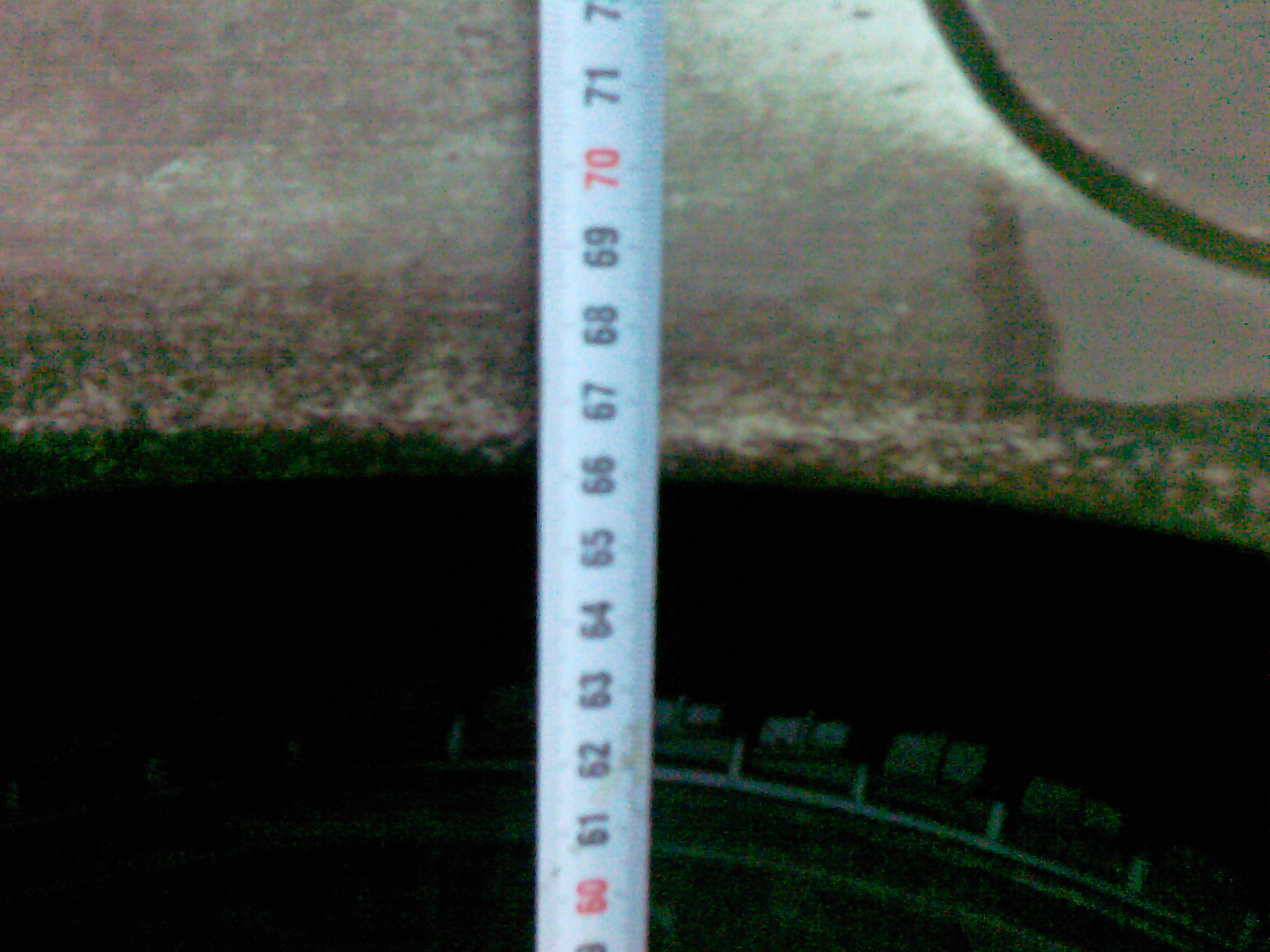

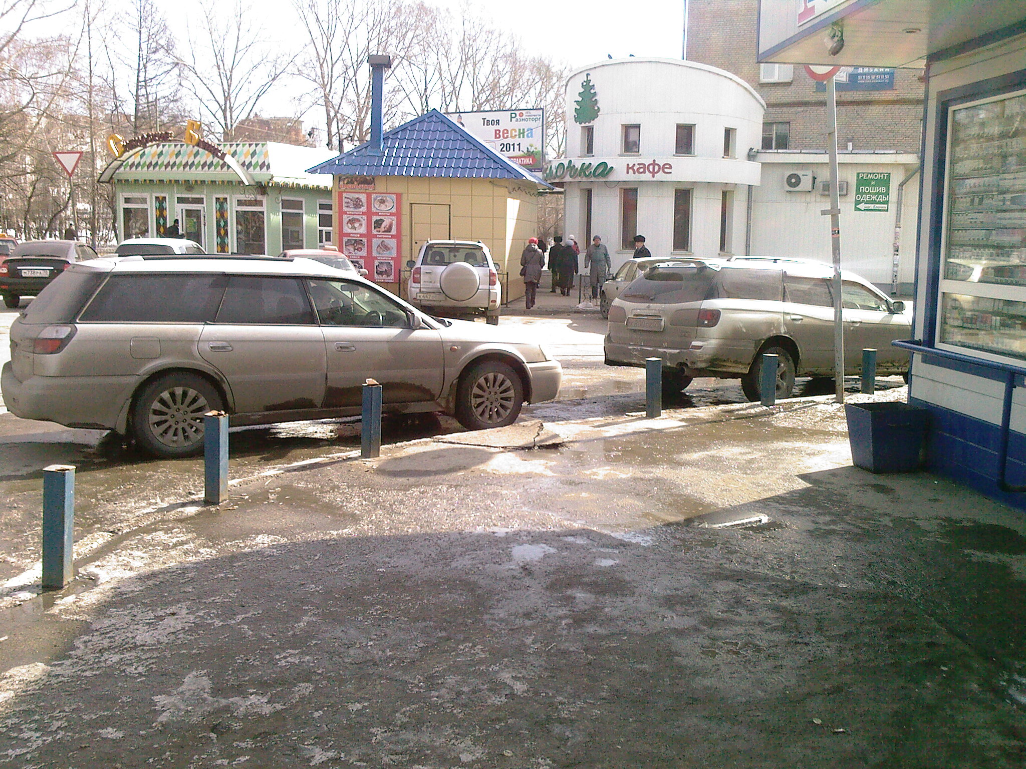

Не нашел у ТС данных скока сантиметров то в итоге вышло после, а то есть фотка только "до"?! Зато у себя откопал пару фоток прикольных))
Вот это без проставок с новыми пружинами!
Photo-0010.jpg [ 410.12 КБ | Просмотров: 11063 ]
А это... ну тут видно, от колеса до арки 10 сантиметров гдето))
Photo-0013.jpg [ 919.78 КБ | Просмотров: 11063 ]
СообщениеДобавлено: 25.11.2013 19:25
Я так думаю это наверно не оригинал пружины ? Или есть еще какой подвох?
СообщениеДобавлено: 25.11.2013 19:27
Пружины ОБК ставил новые. А вторая фотка с проставками 3 см))

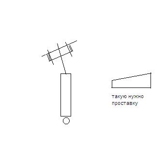

Я у себя подобную картину наблюдал после проставок (на картинке схематично нарисовал) . Меня такой видок напугал и решил не рисковать с 2-мя сантиметровыми, поставил по 1 см. А пружины новые реально задирают зад без вреда всему остальному.
Может амортизатор и играет немного на своей нижней резиновой опоре, но говорю, что сам наблюдал.

СообщениеДобавлено: 25.11.2013 20:03
мысль правильная. но я чтоб с такими не заморачиваться стойку удлинил, а проставки убрал))

Откуда: Липецк
Andruxa писал(а):
Цитата:
Шток или опору вырвет непременно.
Аха, а еще рычаг передний и нишу запаски! :D Опору не вырвет никуда.
Вот на втором фото машина которая с права.Она твоя? :shock: :shock: :shock:
Вот и я хочу что то типа того себе сделать.Летом придётся ещё и по паре-тройке кондиционеров возить в машине.Занимаюсь ими.
Зря переживал.Амортизатор не выворачивает.
