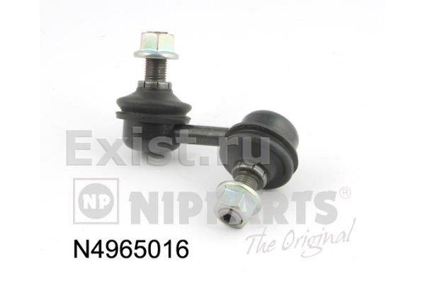

Быстренько просмотрел, нашел вот такие Ниппартс. Резьба 12*1,25мм с двух сторон длина 65мм и по развороту должно встать отлично! На след неделе может примерю.
N4965016.jpg [ 16 КБ | Просмотров: 2514 ]

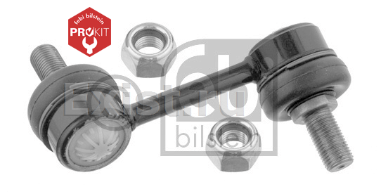

Febi 32063. Резьба 12*1,25 длина 85.
Febi 32063.png [ 128 КБ | Просмотров: 2513 ]
