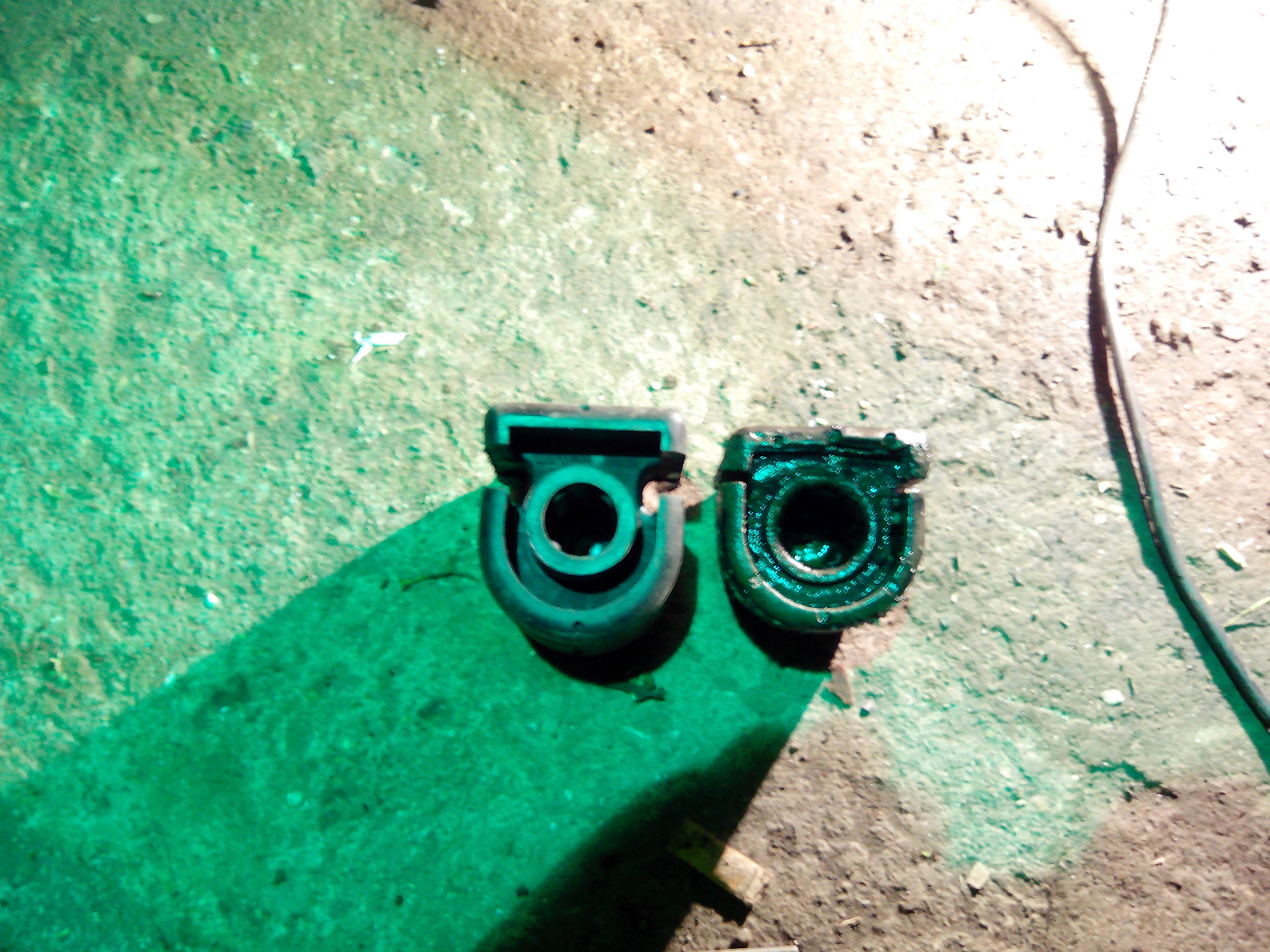

Вот так! Сайлент сам снялся с рычага, контракт после года эксплуатации.
А почему сайлентблок в масле?
 Заголовок сообщения: Re: Сайлнтблоки передней подвески
СообщениеДобавлено: 29.09.2013 19:58
Это не масло. Непосредственно перед ремонтом пытался помыть все мойкой, это грязь + химия + вода.

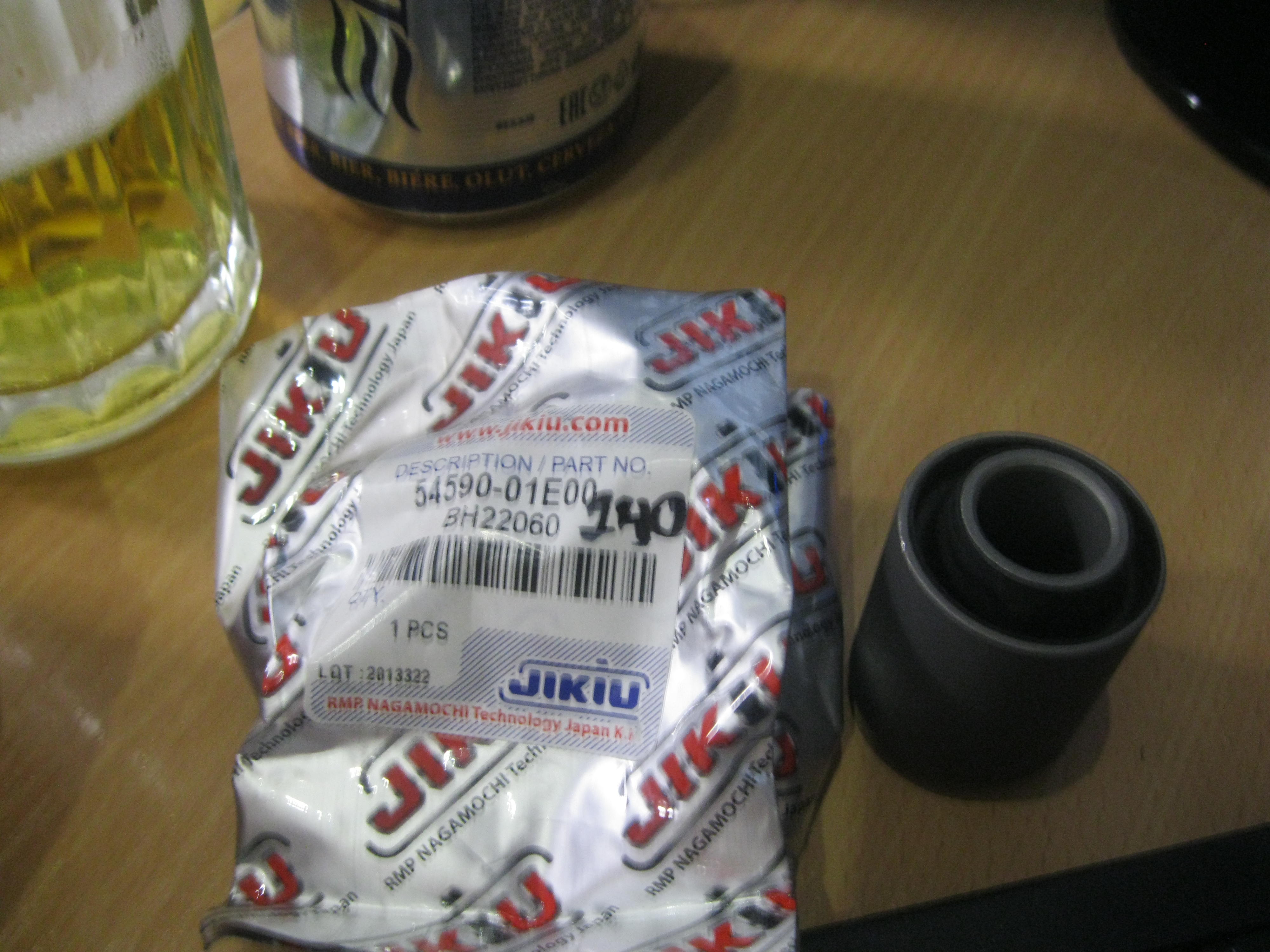

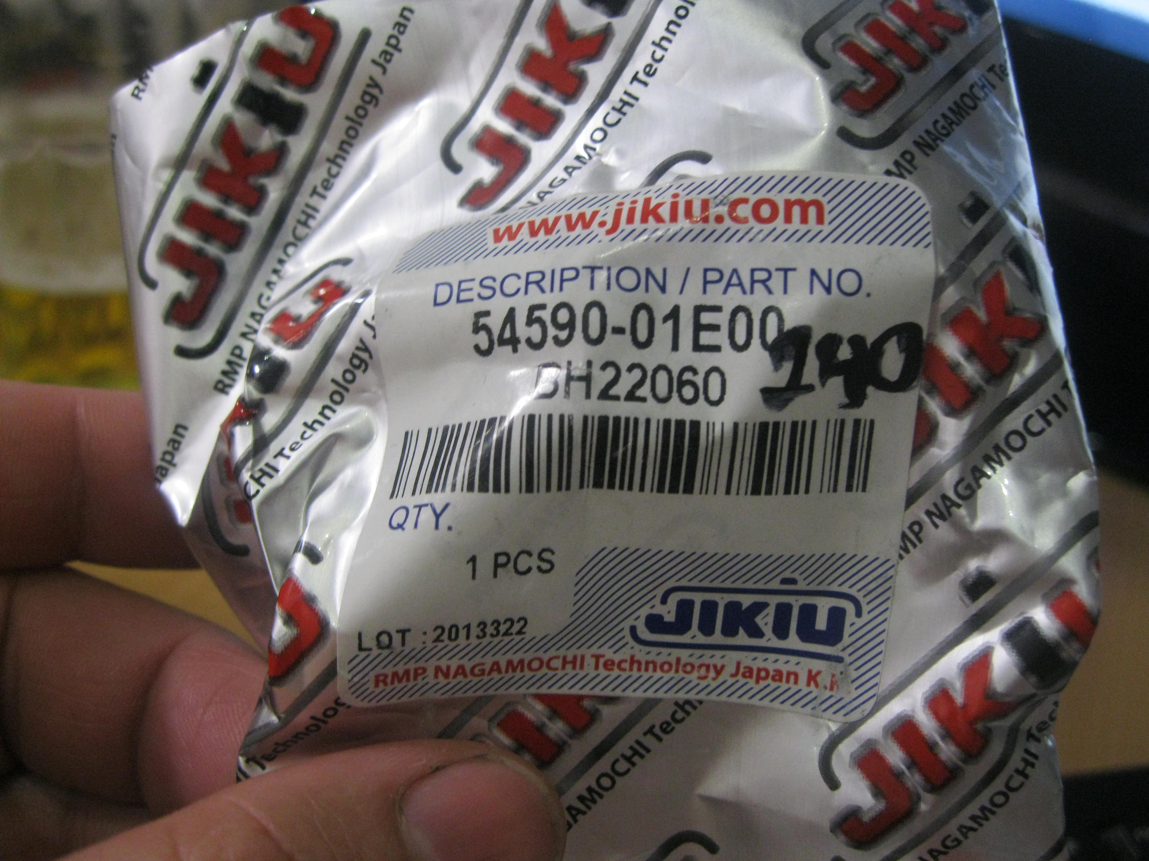

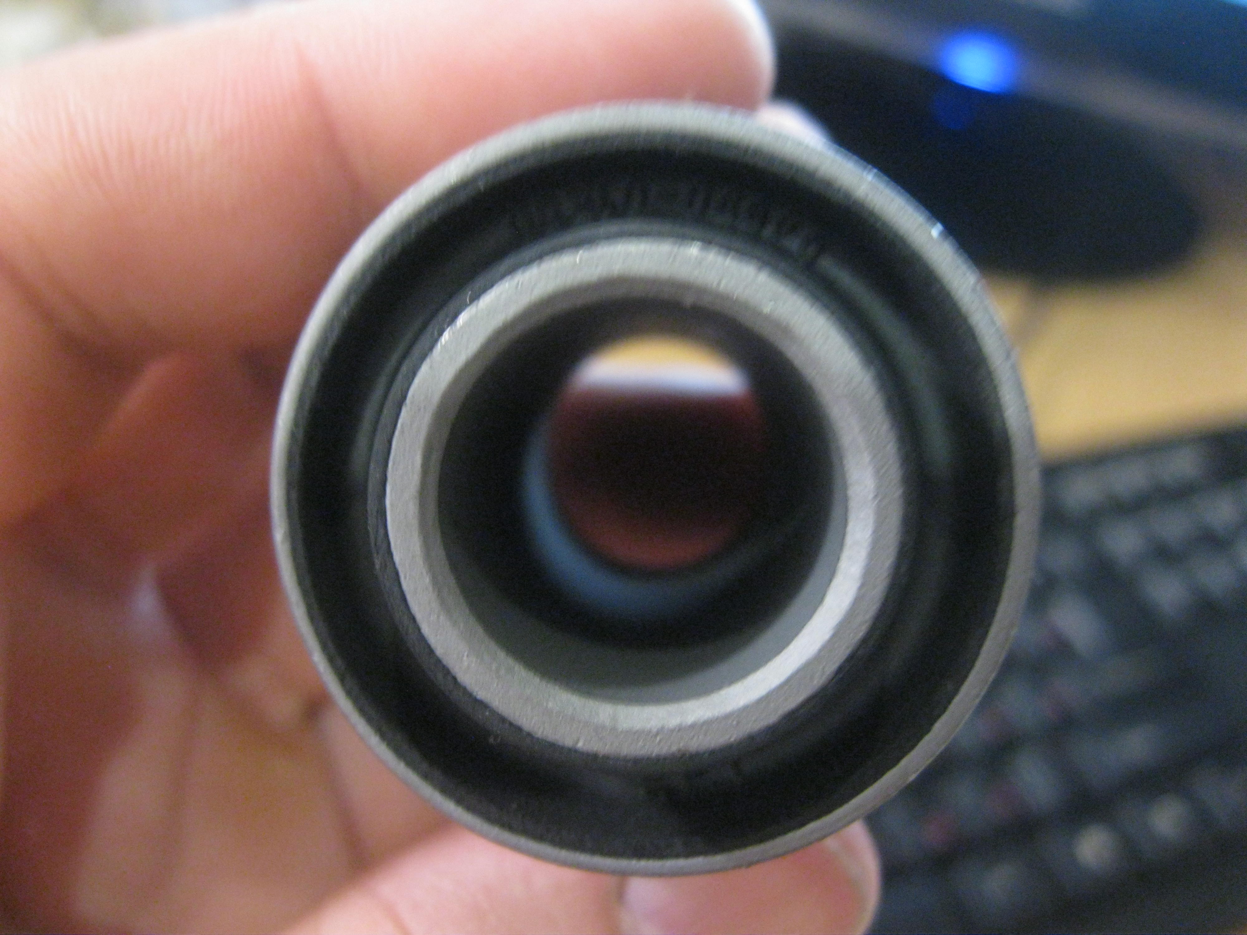

прикупил вот такие ,раньше не встречались,попробую поставить все купленные до этого ходили по году бывало и меньше
За пивас зачет)))
А чье производство? Ни разу не слышал о таких

сказали Япония, :) брал на сто, всем ставят этой фирмы.посмотрим.
